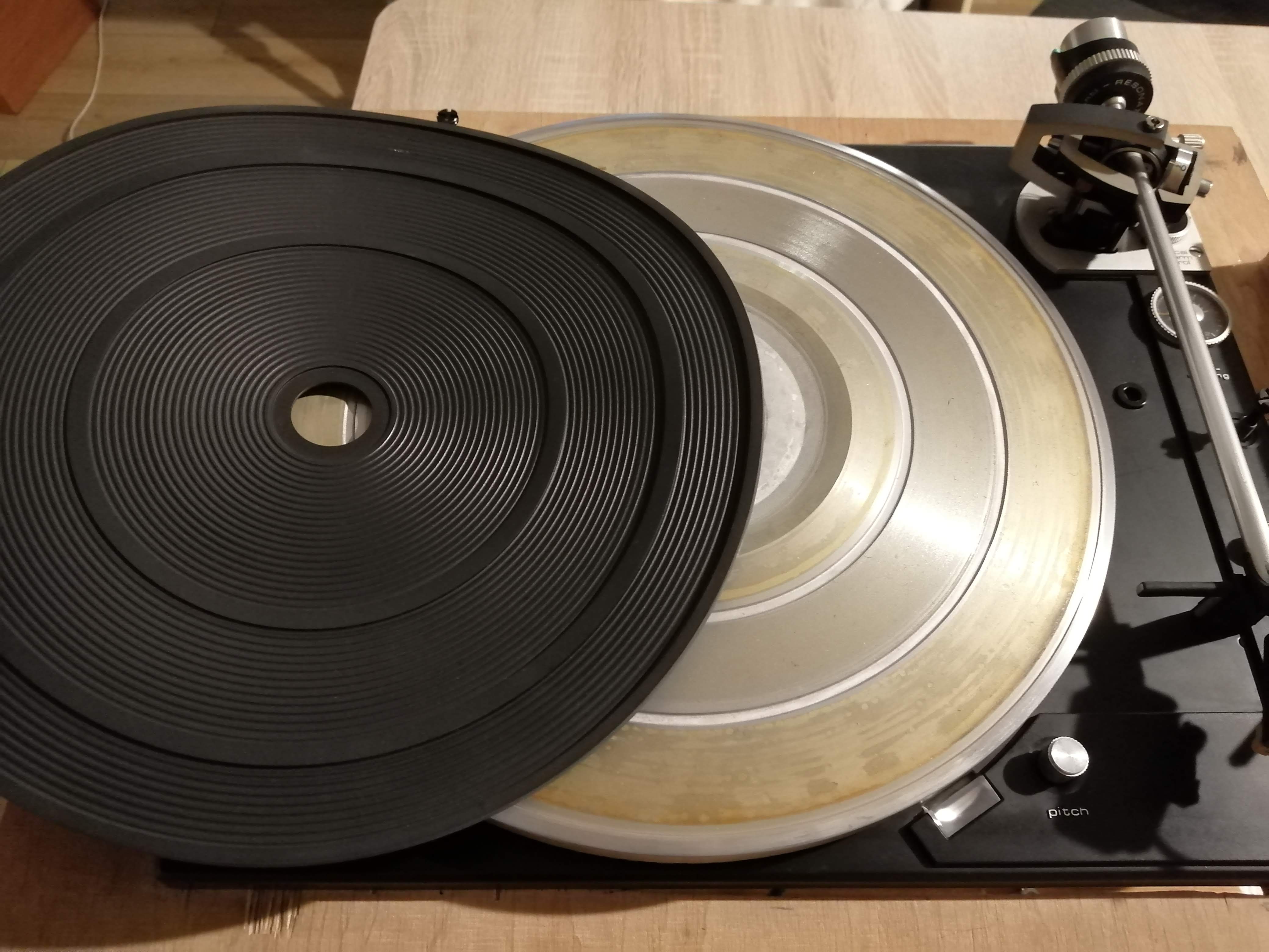

zbyszek1982 pisze:
09 mar 2021, 16:12
A jak to robisz? Bo to tez ładny look.
Czyszczę ściernicą i potem wełną stalową. Wszystko o jak najmniejszym uziarnieniu.

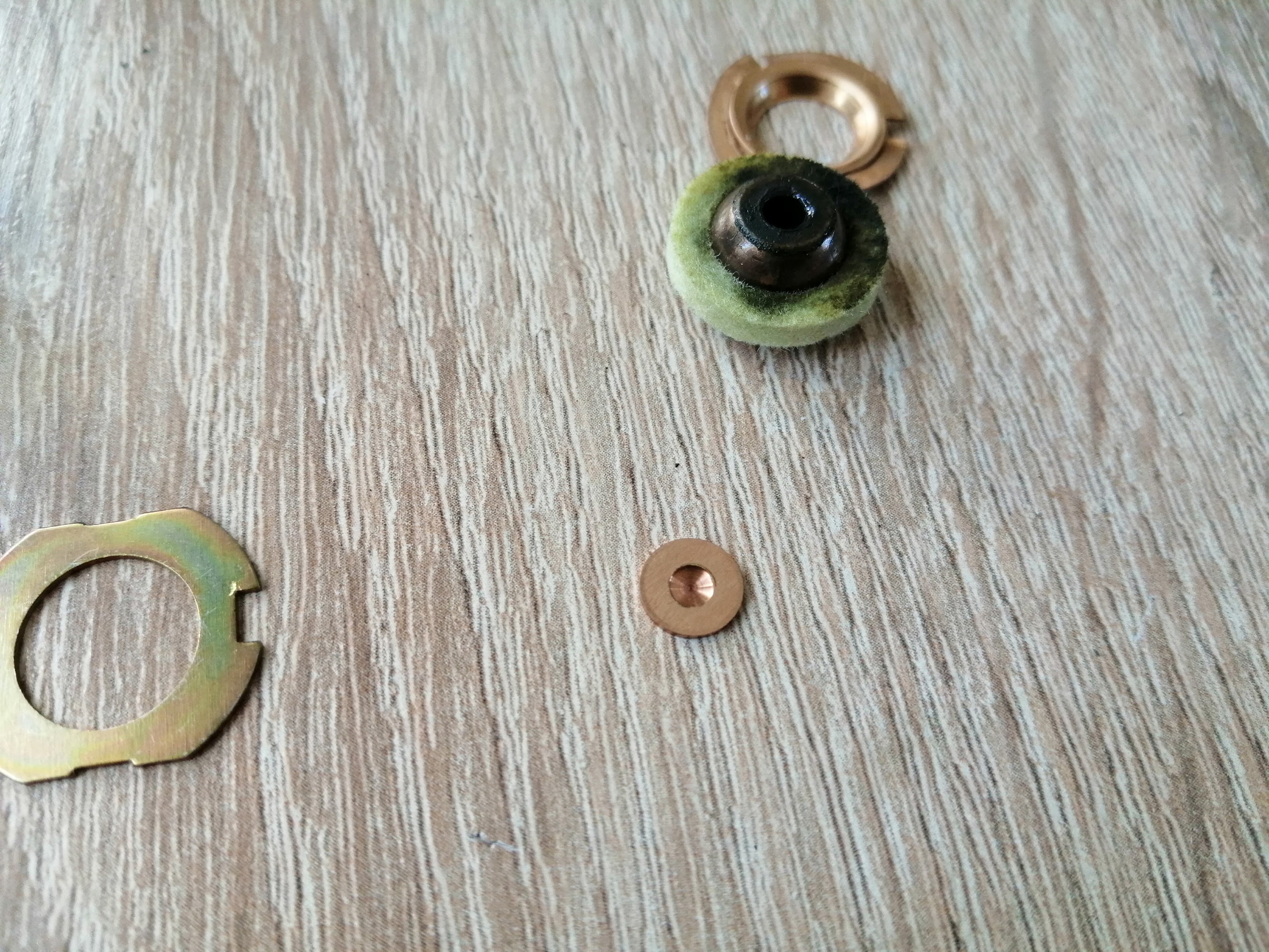

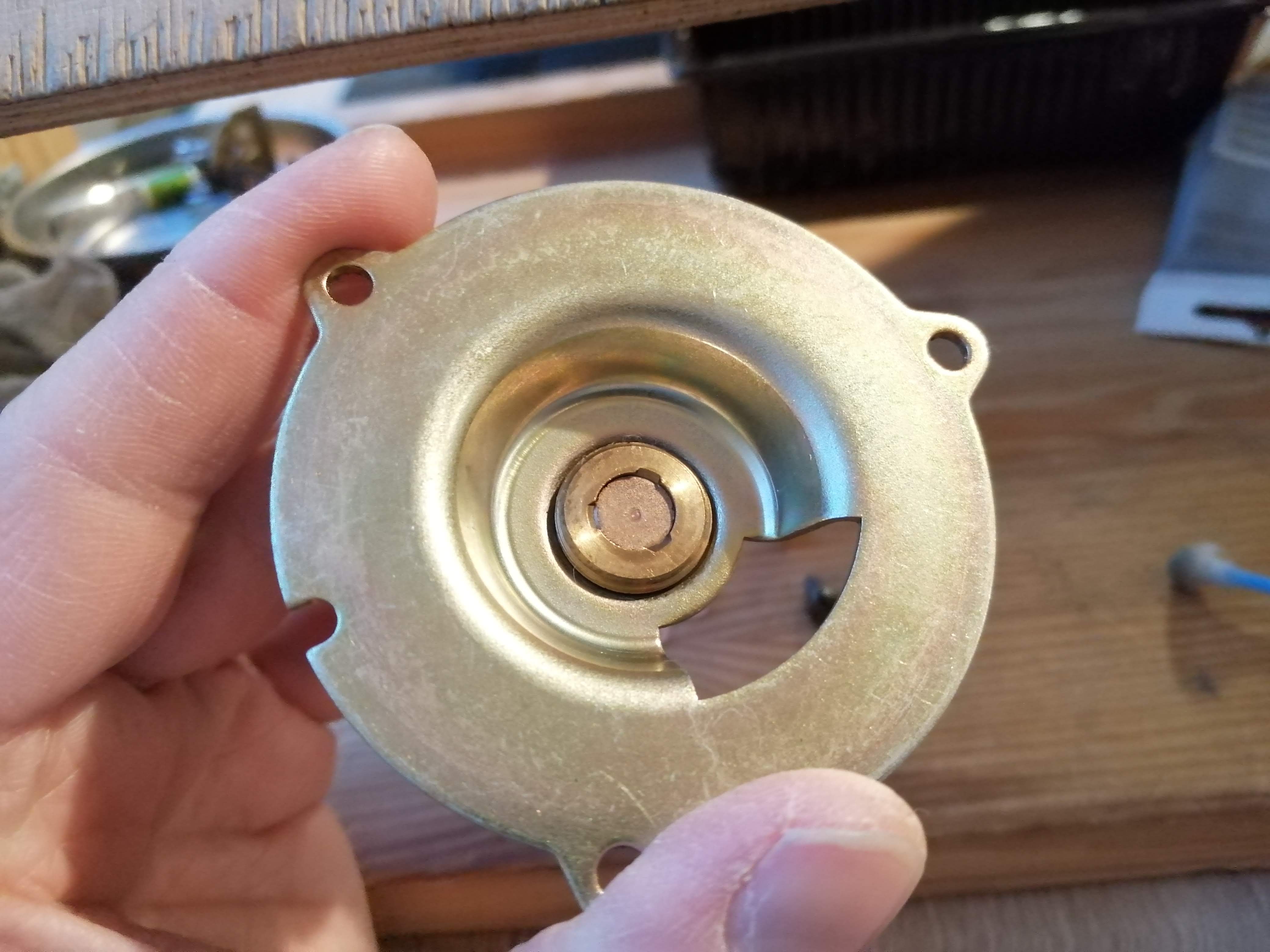

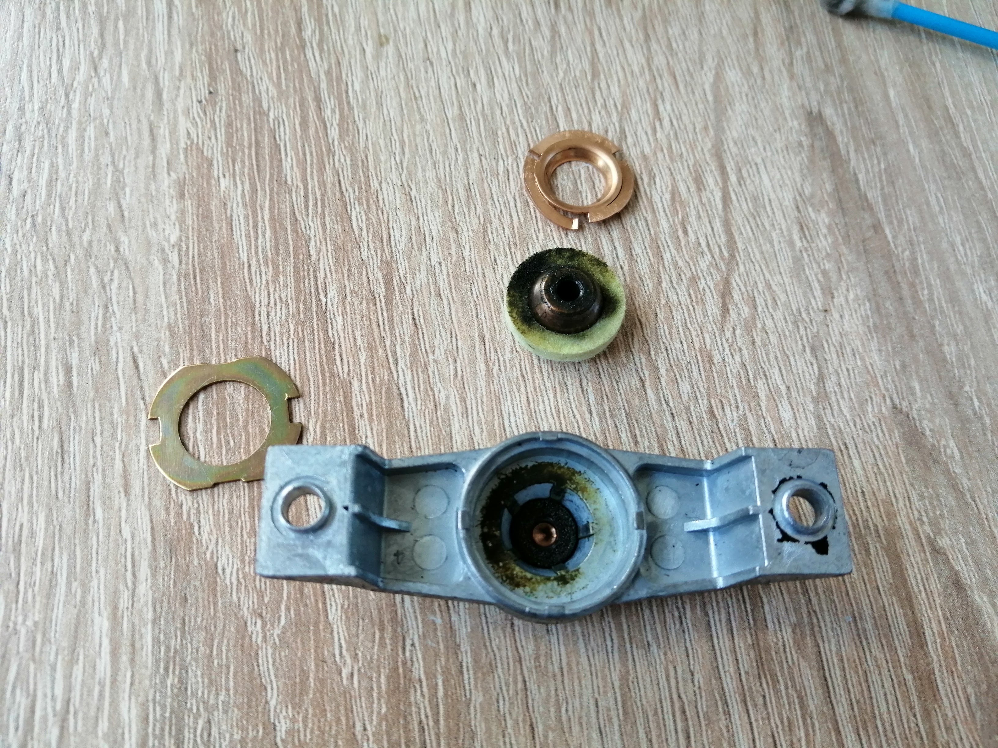

Niezły bałagan w łożysku i bardzo duże zużycie podkładki.
Jaculek
Posty: 2247
Gramofon: Dual 704, 721
Lokalizacja: Świętochłowice
Re: Dual - co aktualnie na warsztacie [olsza84]
#319
Post autor: Jaculek »
Wygląda, że ośka pracowała na sucho. Nie ma luzów na panewce?
olsza84
Posty: 3293
Gramofon: Dual Fever
#320
Post autor: olsza84 »
Jaculek pisze:
15 mar 2021, 07:35
Wszystko w normie. Na szczęście obciążenia boczne nie są duże w tym przypadku. Może ktoś z dociskiem jechał latami? ;) Chyba raz miałem podobne zużycie. A tak to raczej nieduże do wręcz minimlanych.

olsza84 pisze:
15 mar 2021, 07:56
To chyba bez znaczenia. Docisk by raczej zajechał łożyska talerza a nie silnika. Przecież to nie łożyska z DD :)

Z ciekawości zapytam czym zastąpisz te blaszkę? Bo ta to już chyba tylko do wyrzucenia się nadaje. Coś z demobilu?
olsza84
Posty: 3293
#324
Zazwyczaj wystarczy odwrócić ;) Można z demobilu. A mam też gdzieś zapisane źródło w DE do nowych, gdzie wymiarowo bym coś dopasował do oryginału. Można iść w teflon albo peek ale nie szukałem źródła. Także opcji jest trochę w tym przypadku.
Jaculek
Posty: 2247
#325
olsza84 pisze:
15 mar 2021, 08:25
No to jest standardowa operacja ale czy przy takim stopniu zużycia ma sens? Za wiele to już chyba nie zostało z grubości tej blaszki :think:
olsza84
Posty: 3293
#326
No tu już można rozważyć wymianę dla świętego spokoju. Z drugiej strony zaś, jeszcze gdzieś połowa grubości blaszki jest dostępna. Po zalaniu olejem pewnie jeszcze będzie można kręcić naście lat ;)
Jaculek
Posty: 2247
#327
Pewnie tak. Na zdjęciach trudno dokładnie ocenić głębokość wytarcia. Pewnie wygląda gorzej niż jest w rzeczywistości
olsza84
Posty: 3293
#328
Pewnie wygląda gorzej, ale to i tak jedne z większych "zużyć" jakie widziałem.

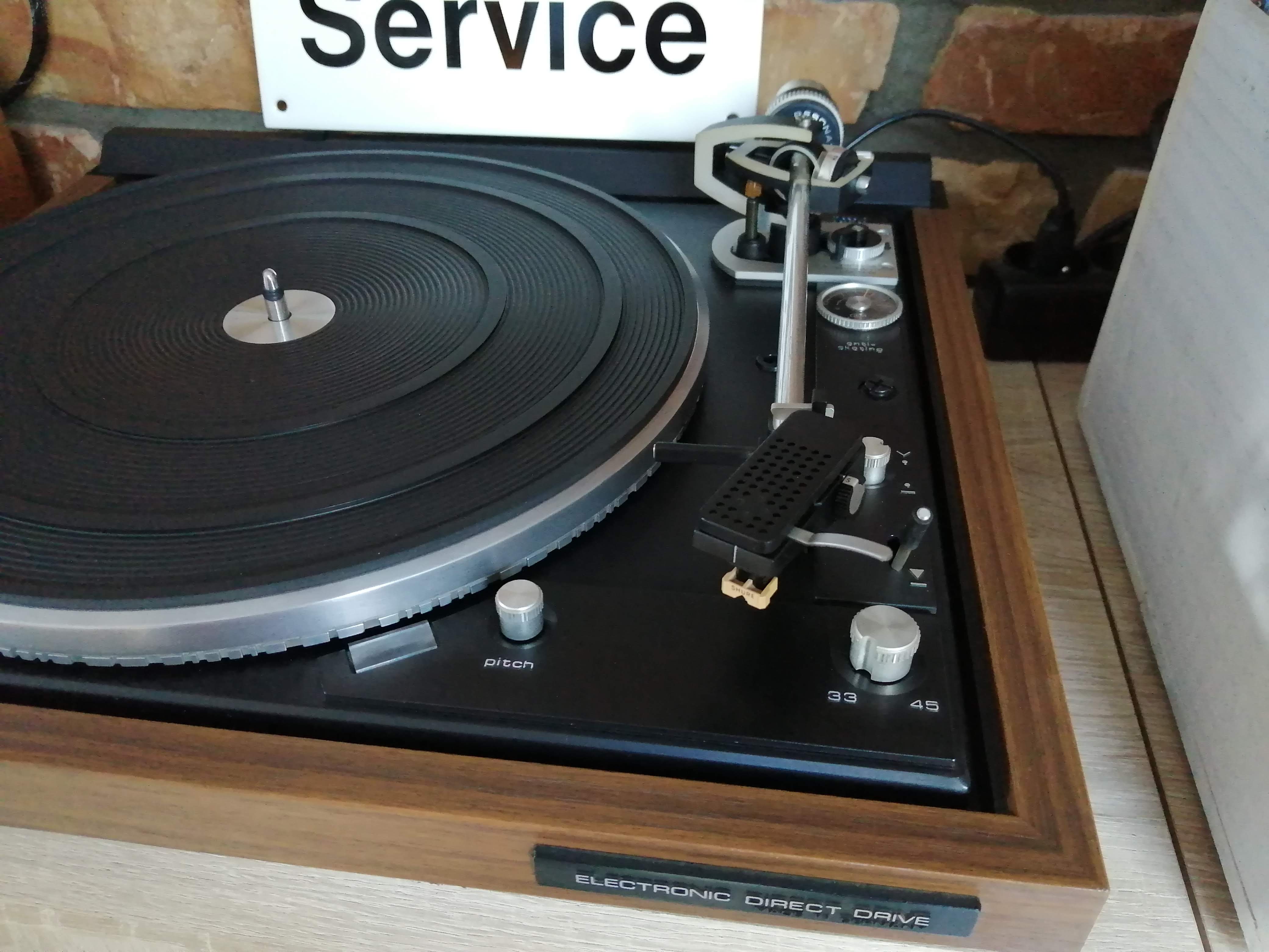

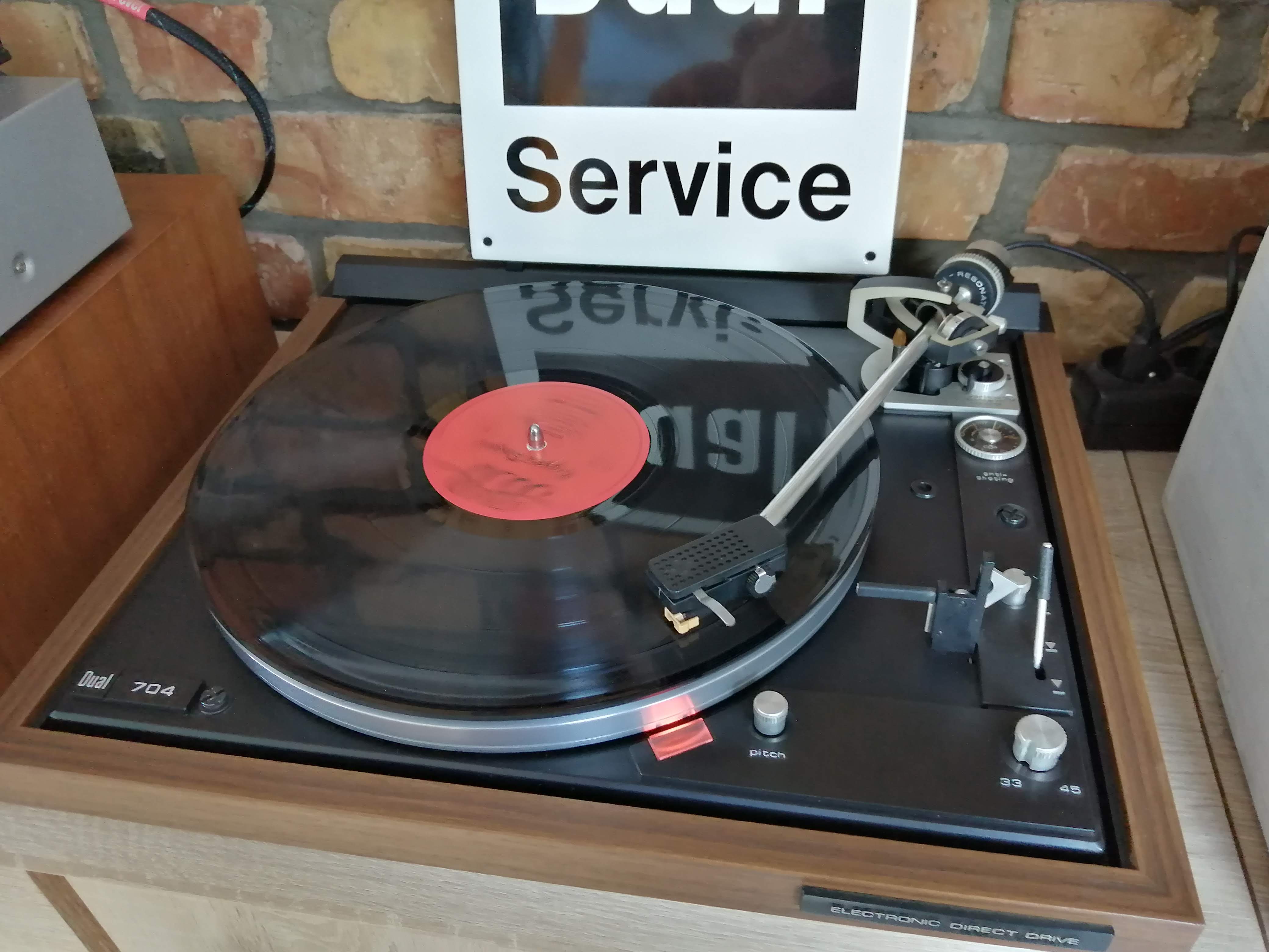

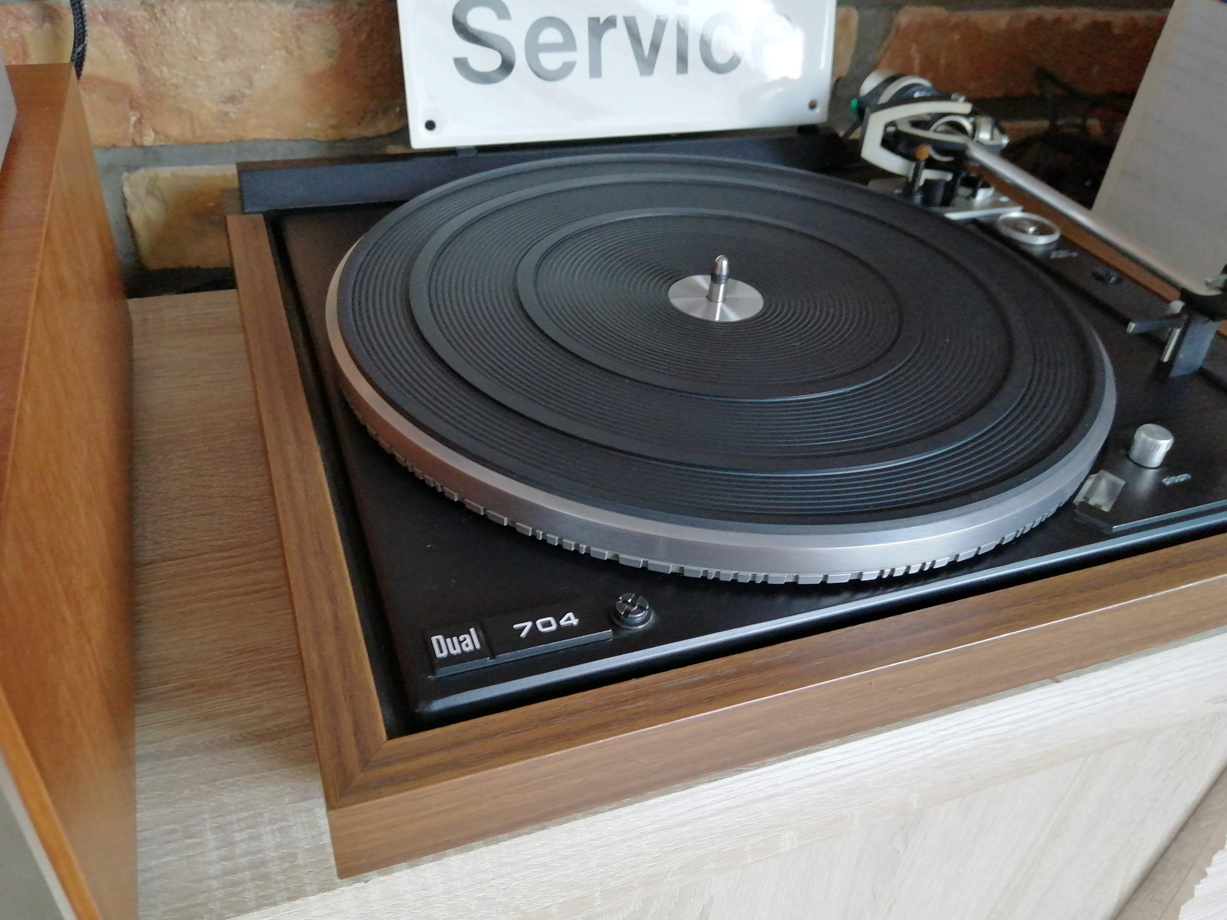

PS. U mnie kolejna siódemeczka skończona :mrgreen:
olsza84
Posty: 3293

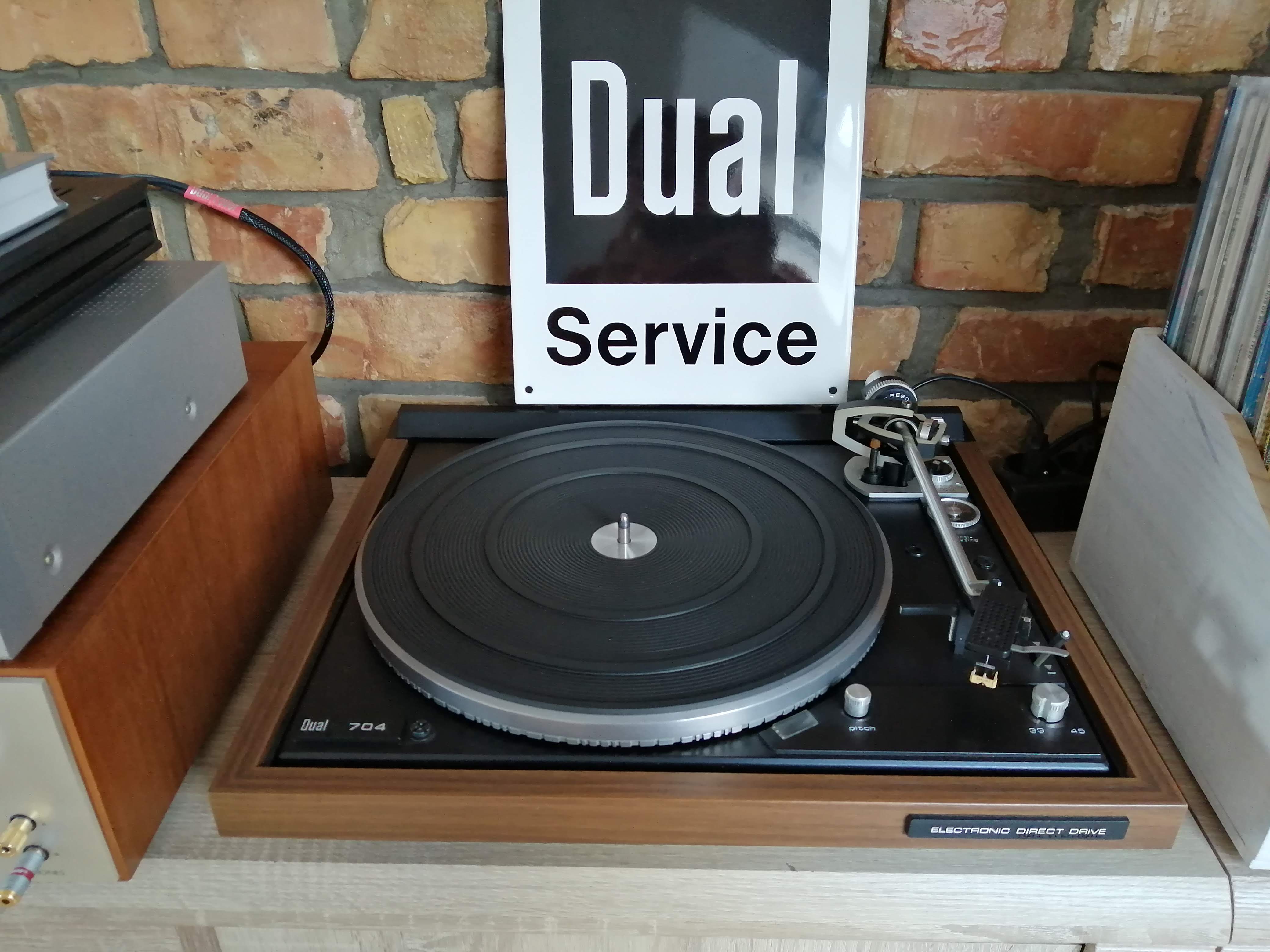

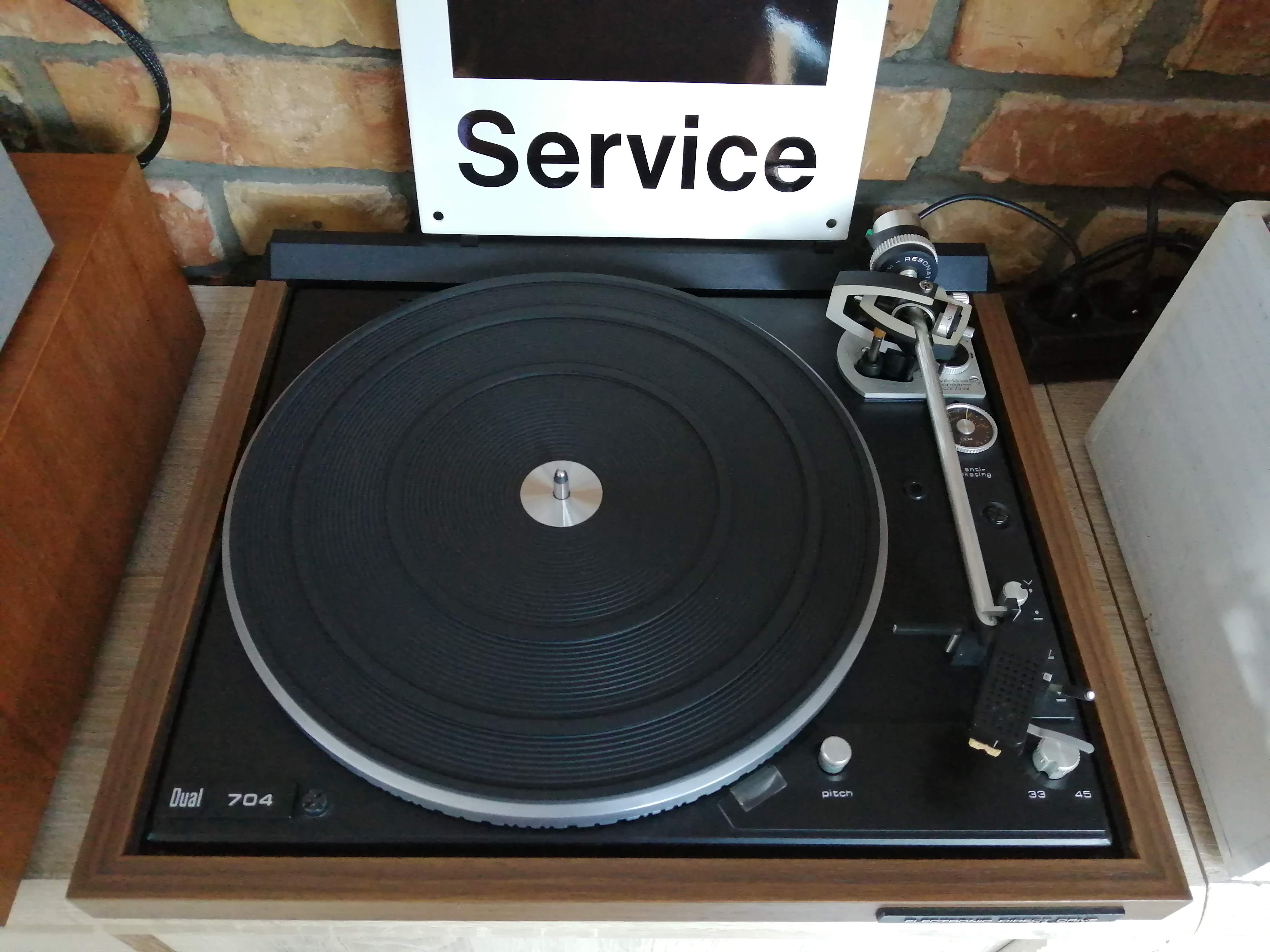

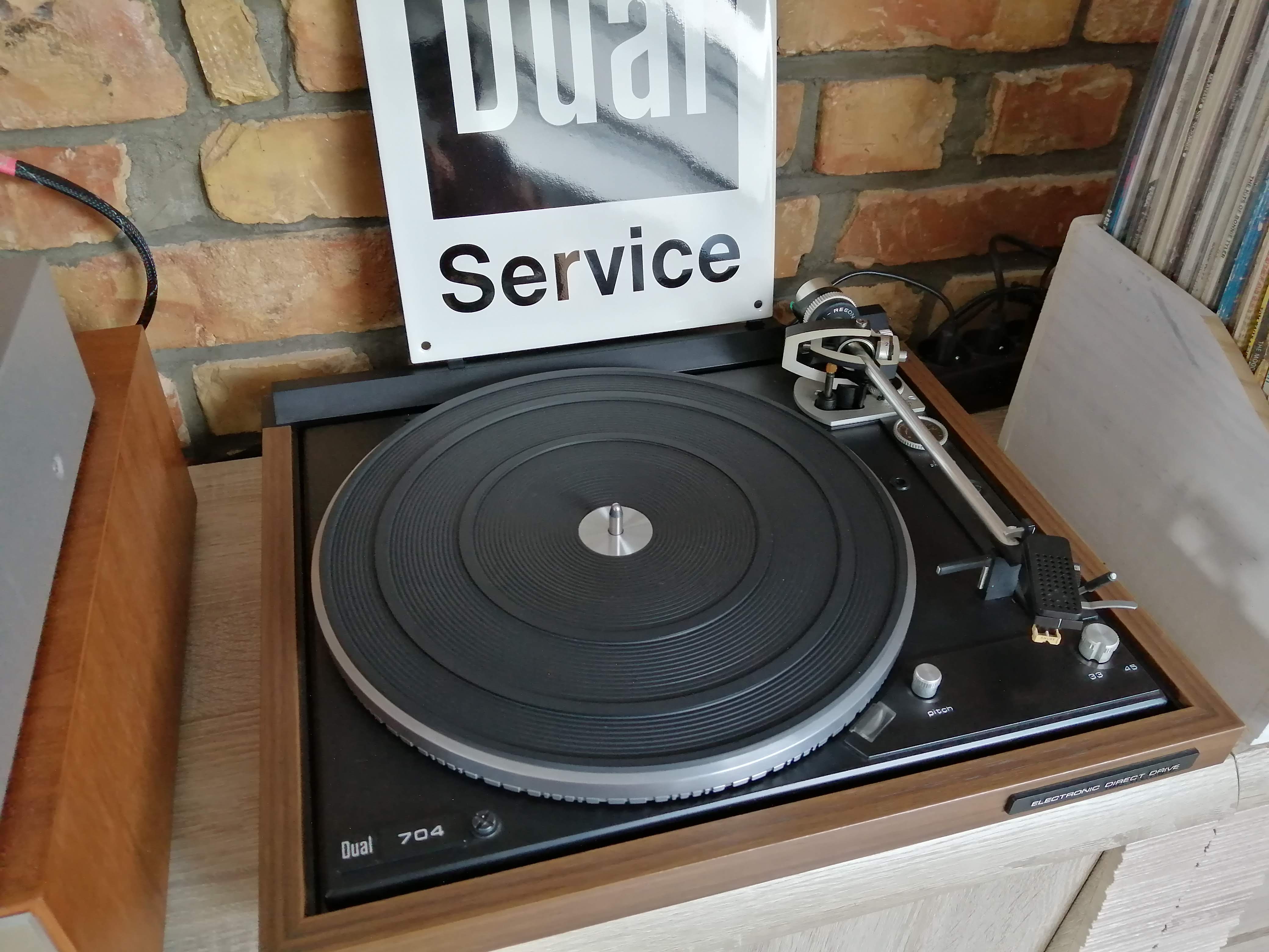

#329
I kolejny Dual 704 po renowacji. Standardowa już przypadłość, czyli znowu problem z działaniem VTA oraz nieskuteczną blokadą pokrętła VTA. Sporo czyszczenia było, bo dość mocno pożółkły. Rant talerza wyczyszczony. Nowe okablowanie. Przyklejenie maty do talerza. Elektronika odnowiona. Ale największa niespodzianka to szuranie/ocieranie przy kręceniu talerzem. Byłem mało optymistyczny ale usunąłem też tą usterkę. Okazało się, że koło zębate tachogeneratora ociera o pasek magnetyczny. Operacja była bardzo ryzykowna bo w razie pomyłki silnik poszedłby do kosza.
Co dalej? Teraz u mnie automaty: Dual 621, który nie daje oznak życia a później Dual 701. Czyli znowu klasyki ;)

olsza84 pisze:
16 mar 2021, 14:09
Kleisz na stałe?
olsza84 pisze:
16 mar 2021, 14:09
Gdzieś już czytałem o tym problemie. Widać zdarza się w 704kach
