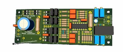

To jest własnie ból, bo:
Ale napęd z silnikiem synchronicznym można zawsze przerobić dodając stabilizację elektroniczną. Są do tego gotowe rozwiązania.
Np. Cruise Control od Music Halla
https://musichallaudio.com/product/cruise-control-2-0/
- Merrick
- Posty: 2384
- Lokalizacja: Elbląg
Re: Dual - co aktualnie na warsztacie [olsza84]
Oglądałem kiedyś Cruise Control ale w USA mają 110V z częstotliwością 60Hzzbyszek1982 pisze: ↑23 lut 2021, 19:53le napęd z silnikiem synchronicznym można zawsze przerobić dodając stabilizację elektroniczną. Są do tego gotowe rozwiązania.

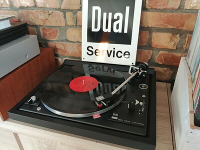

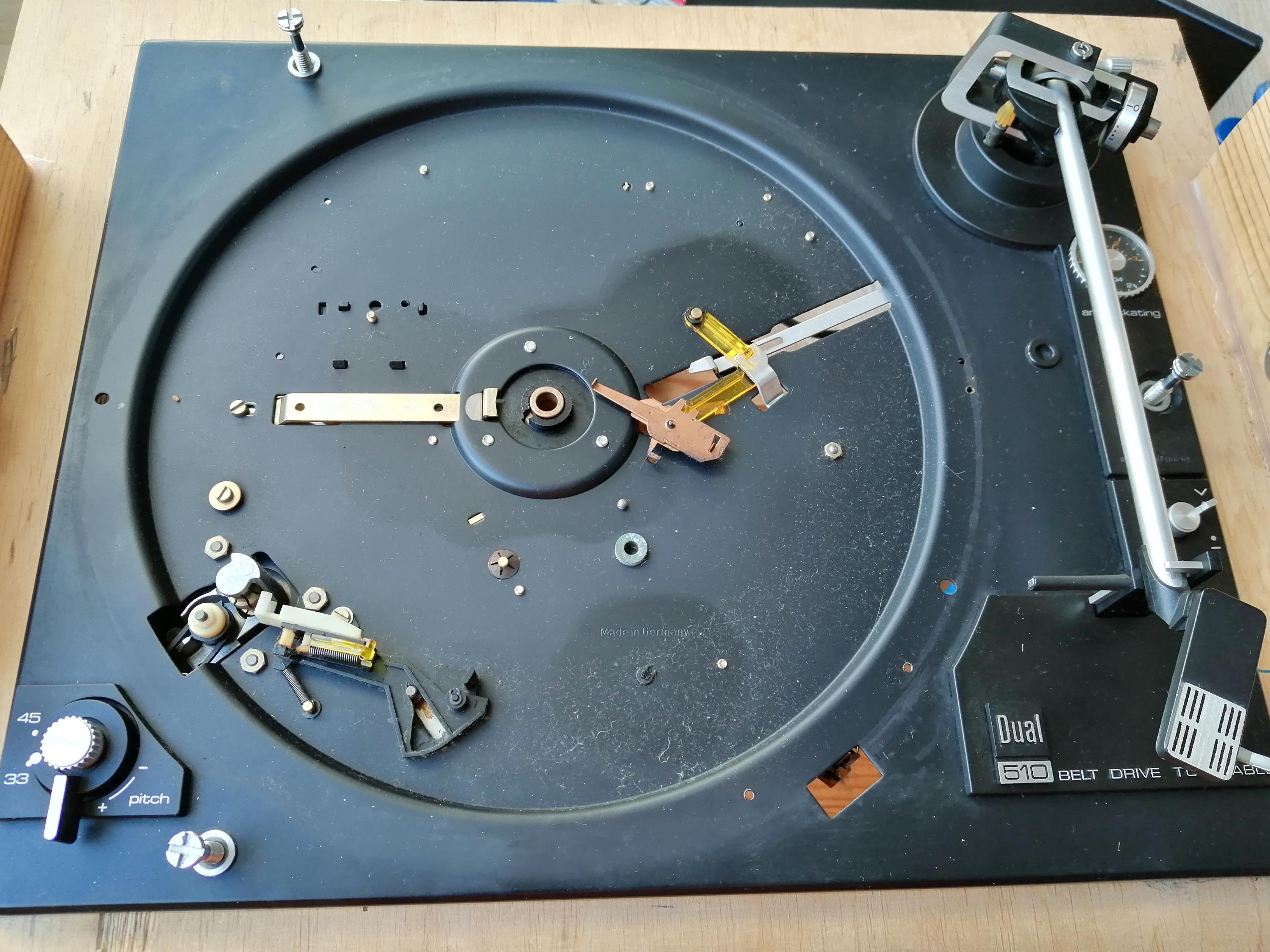

Dual 510. Tak na marginesie jeden z lepszych paskowych Duali. Lubię analizować szczegóły. Nie jest tajemnicą, że wiele modeli Duala było poprawianych z biegiem czasu i występują różnice w tych samych modelach. Dotyczy to choćby modeli 1219,1229,701 czy 721. Dual 510 również był poddawany modernizacjom. I tak w przyrodzie występują 3 "wersje".
1 wersja: najstarsze egzemplarze do nr seryjnego 87393
2 wersja: nazywam ją przejściową, w egzemplarzach od nr seryjnego 87393 wprowadzono szynę zabezpieczającą talerz. Zmiana ta datowana jest na 15.11.1976 r. W związku z tą zmianą wprowadzono zmieniony talerz i łożysko talerza. Względnie mało tych modeli wyprodukowano, gdyż dość szybko wprowadzono wersję 3.
3 wersja: od nr seryjnego 116100 wprowadzono możliwość regulacji antyskatingu od góry tj. bez konieczności wyjmowania gramofonu. Podobne rozwiązanie występuje w modelach 704 czy 721. W związku z tą zmianą wprowadzono nową zaślepkę chassis i wymieniono na inny mechanizm antyskatingu. Zmieniono też na inną, sprężynę odciągającą przy mechanizmie zmiany obrotów. Data wprowadzenia zmian to 14.02.1977 r.
Ten 510 ze zdjęcia, który aktualnie jest u mnie na stole, to wersja 2 tzw. przejściowa. Nr seryjny to 113xxx czyli już końcówka tej serii. Wersja się zgadza: ma zabezpieczenie talerza ale mechanizm antyskatingu jest jeszcze nie zmieniony

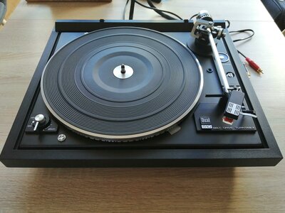

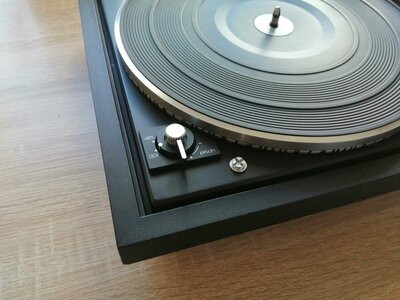

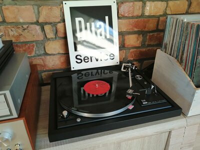

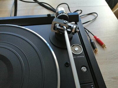

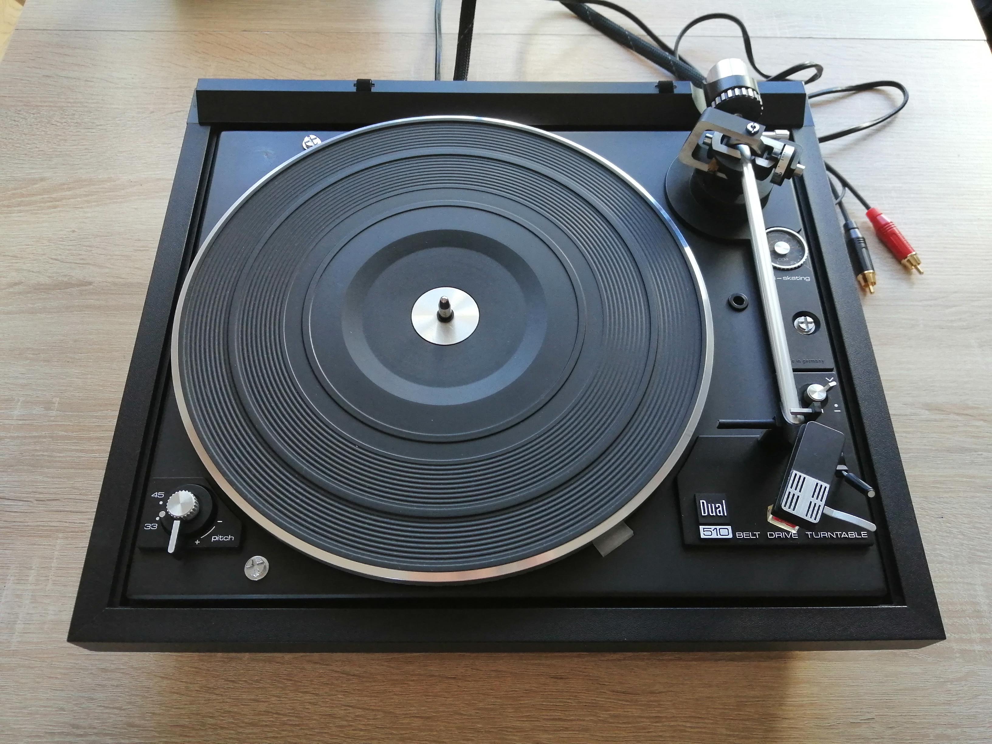

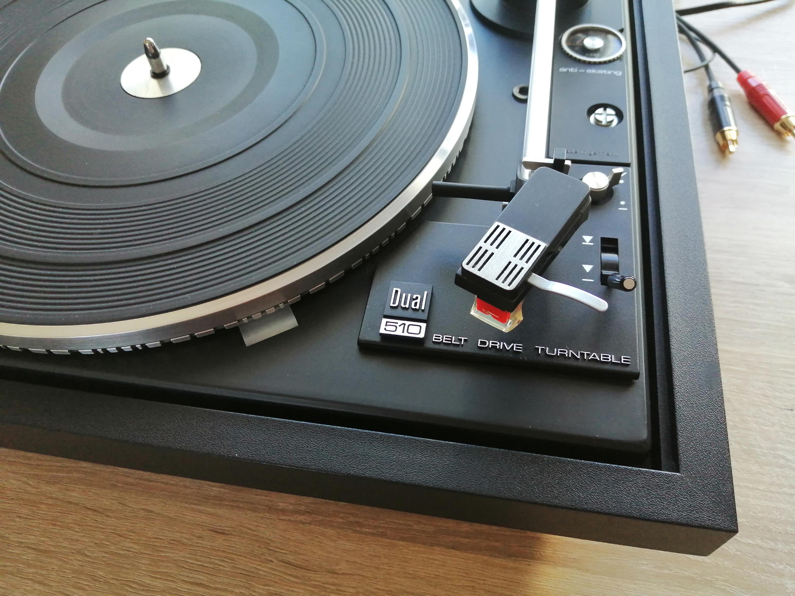

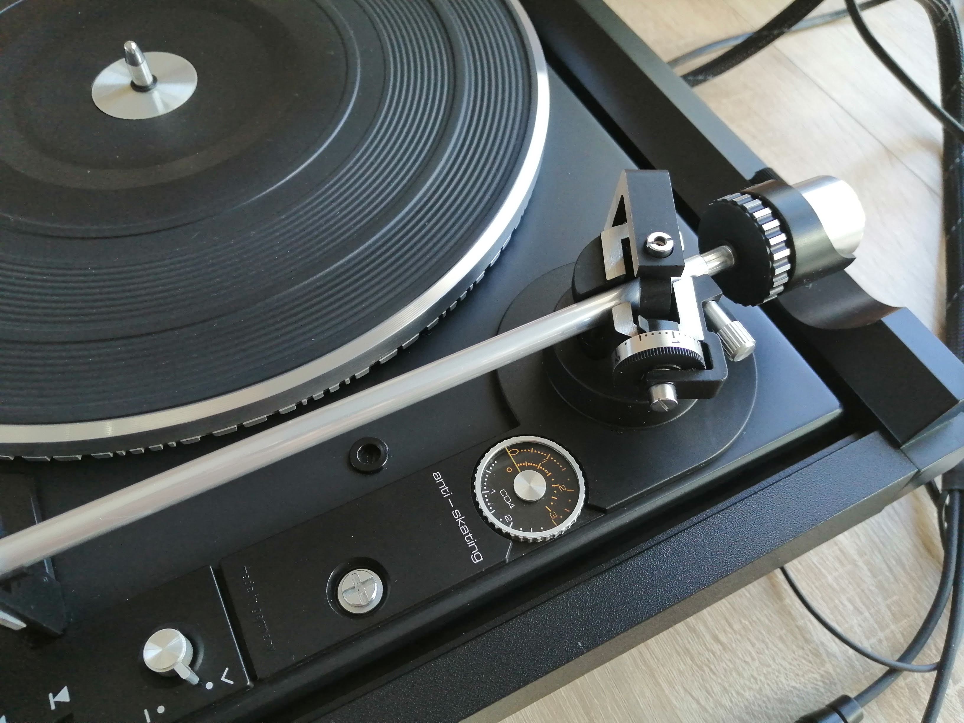

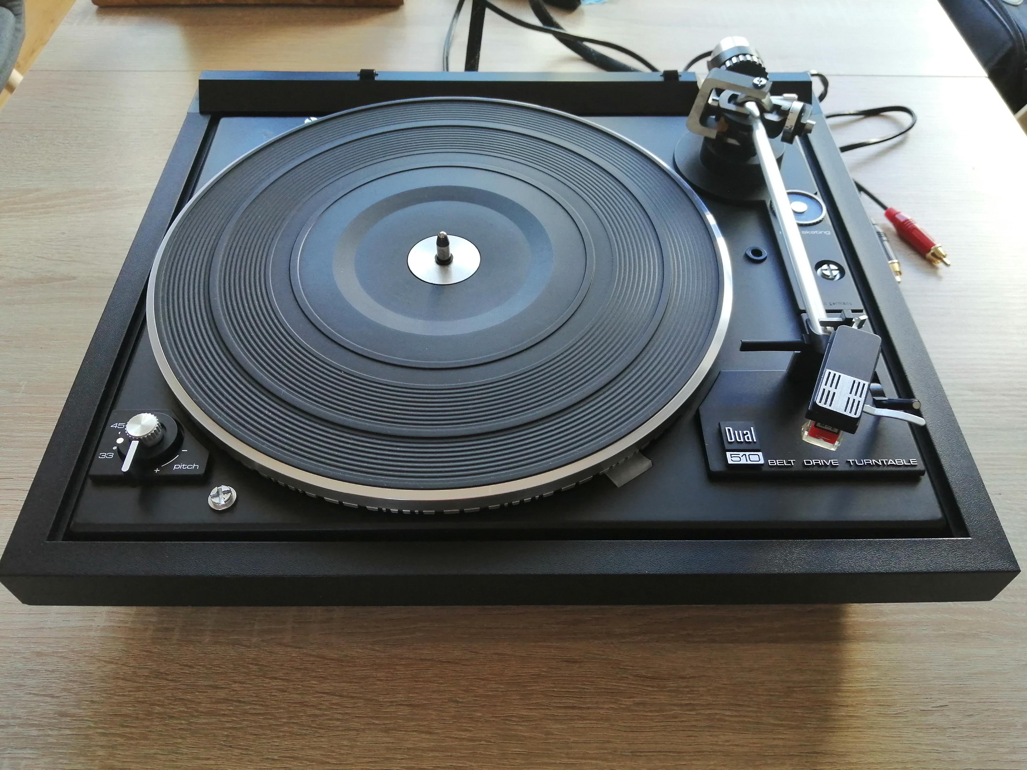

W przerwie pomiędzy robieniem "siódemek", zrobiłem renowację swojego egzemplarza Duala 510. Miał być częścią mojej kolekcji, ale nie nacieszę się nim zbyt długo, bo już po weekendzie jedzie do nowego właściciela
Fajny model. Czołowy paskowy Dual jak dla mnie z klasycznej ery.
Kompleksowy serwis łącznie z silnikiem, nowa pokrywa, nowe okablowanie, nowy pasek, talerz wyczyszczony na matowo bez polerki na połysk. Ustawione punkty autostopu oraz "wykrywacza" rozbiegówki. Również siła "wykrywacza". Nowy olej w windzie. Ustawione łożyska ramienia i antyskating. Przeczyszczone wszystkie styki itd.
