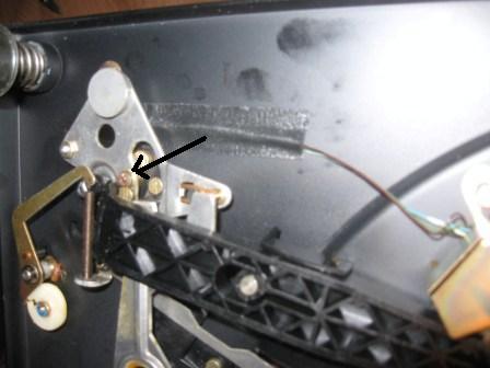

Tak jak pisałem, chciałem ściągnąć obudowę żeby zobaczyć stan gramofonu w środku. Prócz 3 śrub zabezpieczających rzuciła mi się w oczy w/w śrubka nr.9 więc ochoczo ją pokręciłem w lewo/prawo po czym stała się luźna i nie chciała już chwycić tego czego powinna. Po zdjęciu obudowy przytrzymałem czarny element i dokręciłem śrubkę, tak że nie jest teraz luźna. Ramienia nie rozkręcałem. Myślałem że ta śrubka ta odpowiada za mechanizm przełączania obrotów 33/45. Za główny powód mojego problemu upatrywałem w domniemanym steuerpimplu gdyż z tego co widzę chyba jest u mnie uwalony...na szybko zrobione zdjęcie:
EDIT: Ramie się nie przesuwało z powodu braku pimplu - temat ogarnięty, niestety częściowo gdyż pomimo tego że ramię przesuwa się po naciśnięciu "start" nad talerz to zatrzymuje się za każdym razem w innym miejscu na dodatek nigdy nie w tym które jest pożądane :/

chrzan49
Posty: 247
Rejestracja: 18 paź 2010, 08:58
Dual 621 - byłżebym zepsuł?
#39
Post autor: chrzan49 »
Steuerpimpel zawsze sie rozleci po latach.Nawet jakkupisz niby sprawny po uruchomieniu szlag go trafia.
Czarny element jest sterowany krzywkowym kolem pod talerzem i i gdy ramię ma powrócić naciska steuerpimpel aby podnieśc ramię oraz przesuwa się napędzane ww kołem odstawiając ramię.Ucinasz kawalek izolacji z kabla i nasadzasz na metalowy trzpień.Kleju nie potrzeba.Powinien wystawać 1,5-2 mm ponad trzpień.Należy odtłuścic benzyną ekstracyjną powerzchnie cierną czarnego plastiku.Czasmi udaje sie zrobic od reki ale czesto sporo eksperymentów.
Uważaj aby nie zniszczyć ramienia bo gramofon powinie byc naprawiany w obrotowej ramie ale kto ma teraz?
Pozdrawiam Tomasz
Podstawowym provbleme Duali jest legendarny pimpel oraz zgestniale smary co powoduje wadliwa prace mechaniki a ta skomplikowana.Aby gramofon działał poprawnie trzeba zrobić full serwis. I dobrze wyregulować.A zepsuć b.łatwo.
