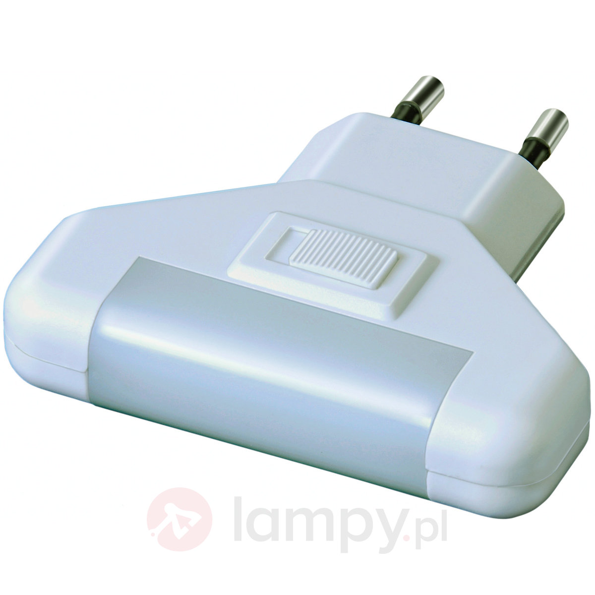

Tarcze stroboskopową należy wydrukować bez skalowania(rzeczywisty rozmiar), natomiast oświetlić lampką podłączoną do gniazdka(sieci).

Ja używam takiej lampki z przedłużaczem(w Brico 8-10zł)

carmen pisze: Ja używam takiej lampki z przedłużaczem(w Brico 8-10zł)
Ale lampka nie jest do niczego potrzebna. Wystarczy normalne oświetlenie w pokoju, albo latarka w telefonie czy cokolwiek, żeby doświetlić sobie płytę stroboskopową. Ważne natomiast jest zachowanie skali podczas wydruku.

Oświetlenie w telefonie nie miga z odpowiednią częstotliwością musi być na prąd zmienny podłączone do gniazdka.Ta lampka zajmuje mało miejsca i można ją mieć zawsze pod ręką(to tylko propozycja)

Dragant pisze:albo latarka w telefonie czy cokolwiek
To spróbuj sobie sprawdzić obroty lampką w telefonie czy czymkolwiek :)

Dragant pisze: latarka w telefonie czy cokolwiek
:shock:
Efekt stroboskopowy wymaga migotania światła z częstotliwością dla której masz szablon (i odpowiednio małą bezwładnością). Np. 50Hz jak prąd w naszej sieci ...

Mój błąd - telefon się nie nada :doh: Odpokutuję!
