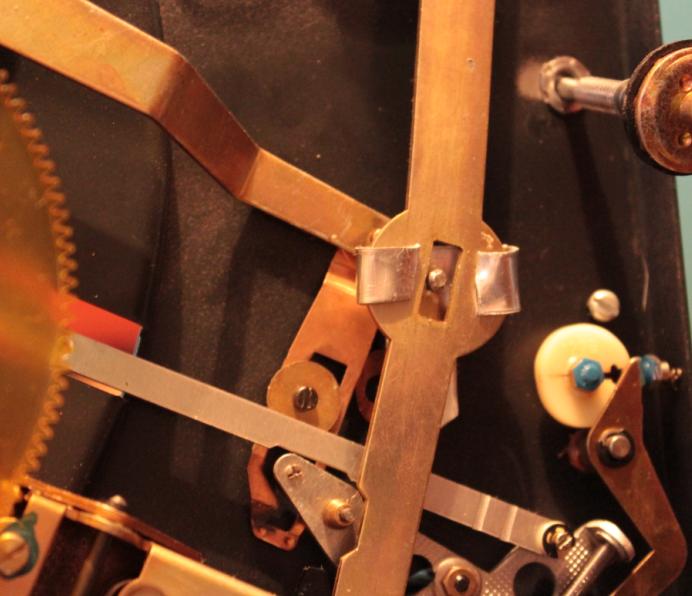

To jest DUAL który wrócił ode mnie. Zwróciłem go sprzedawcy bo miał byc w 100% sprawny, a miałem z nim spore problemy. Widoczna cześć jest samoróbką, poniżej to co działo sie z gramofonem u mnie.
prawdopodobnie przez tą część zawiesił się cały mechanizm podnoszenia ramienia (w transporcie), nie wiem czy gdyby jej nie było byłoby to możliwe, ale z nią na pewno się stało, po podważeniu jej mechanizm odskoczył i zaczął działać, jednak trudno reguluje się wysokość windy.
Kolejna rzecz to miejsce w którym ramię opada na płytę po starcie w trybie automatycznym - jak mechanizm był zawieszony to ramię spadało jakieś 2-3 cm od krawędzi, po odskoczeniu mechanizmu ramię opadało za blisko krawędzi przez co często igła spadała z płyty przy starcie - mi się tego wyregulować nie udało (jest śruba regulacyjna pod przełącznikiem obrotów, niestety nie reagowała na śrubokręt, a na siłę nie chciałem nic robić żeby nie uszkodzić więcej) tak więc nie działało to idealnie. Ostatecznie stwierdziłem, że już tę niedoskonałość zaakceptuje bo i tak chciałem go poddać konserwacji w serwisie i to przy okazji wyregulować przez fachowca, jednak wtedy właśnie gramofon stracił zasilanie.
Mi sie przelalo i zwróciłem gramofon, sprzedawca ok i oddał pieniądze, mam informacje zwrotna ze utrata zasilania była spowodowana bezpiecznikiem.
Jakby ktoś chciał wiecej info to zapraszam na priv.
Ja tymczasem sie zdenerwowałem i w pełni naprawialem/wyregulowalem mojego cs 503-1 (moge udzielać korepetycji bo rozebralem go na czynniki pierwsze i złożyłem ponownie ;)) teraz działa jak nowy, a na spokojnie szukam jakiejś porządnej 701, lub 5000
