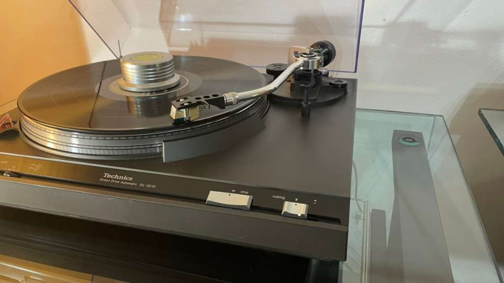

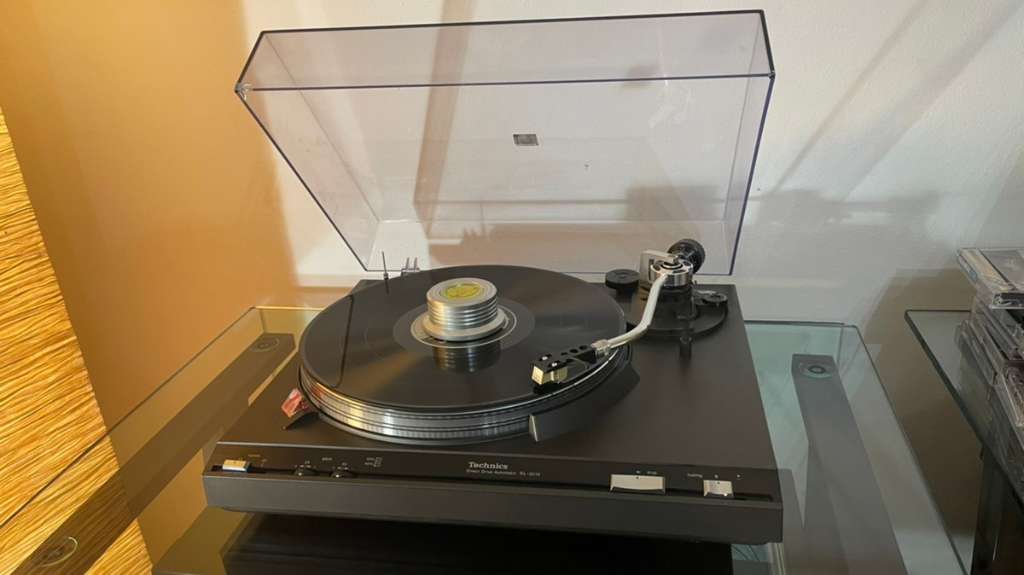

Gdyby nie ten docisk to by wyglądał przyzwoicie :morda:
Spoko, to tylko fota wyglądu :lol: :lol: .
Wiedeńczyk sprzedał bez docisku, czekam cierpliwie jak kuzyn przyjedzie i mi przywiezie.
Mam nadzieję, że nie utopiłem 170 ojro :D :D .
Z relacji wynika że stan igła, foto też przyzwoicie pokazuje.

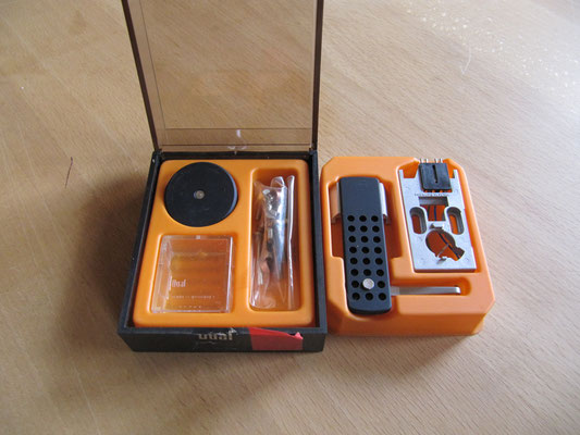

Teraz mój dylemat do rozwiązania : mam wkładkę oryginalną ULM 60E z TK 260, igła DN 155E / z taką go kupiłem / , jeszcze w dobrym stanie, ale wiadomo, przyjdzie czas na zmianę. W wersji oryginalnej stosowana była DN 160E ,ale jej zakup graniczy z cudem. Pozostana więc współczesne wersje Orfofona lub zamienniki, o których różne opinie czytałem.
Po przeszukaniu w sieci dowiedziałem się, że jest opcja zastosowania adaptera na wkładki 1/2 cala. Są jakieś oferty współczesnych adapterów z ciężarkiem na przeciwwagę / oferta SanchoPansa z allegro /. Oryginalny zestaw Duala także jest trudny do namierzenia. Mam na myśli taki , jak w dołaczonym zdjęciu.
Do rzeczy - zdaję sobie sprawę, że poza samych gramofonem, jego jakością ważna jest także zamontowana wkładka i tutaj pewnie jest droga do dalszego rozwoju jakości sygnału. Pytanie więc jest takie : czy warto inwestować w adaptację mojego 731Q do 1/2 cala i jaką drogą. Czy dostępne repliki koszyków 1/2 cala mają sens ? Pewnie wielu z uzytkowników Duala to już ma przetestowane i bardzo proszę o Wasze podpowiedzi. Czy to się sprawdzi ? Potem pewnie będzie kolejny etap, czyli dobór wkładki 1/2 cala, która sprawdza się w takiej opcji. Macie to przerobione ?
A może inna opcja - sprzedaż 731Q i poszukanie innego gramofony, także to biorę pod uwagę.
Bardzo dziękuję za wsparcie.

Najprościej zainstalować igłę od OM10 lub lepszą z serii. Jest minimalny luz między korpusem wkładki a tą igłą ale likwiduje go cienka folia.

Jaculek pisze:
15 sty 2023, 18:07
Dziękuję Jaculek za pierwszą sugestię, a czy możesz uściślić na czym polega zastosowanie folii ? Jak to robisz ?
Dzieki
Pathos Logos, Lector CDP-603, Audio Physic Avanti, TEAC TN-5BB, KECES EPhono. kable : Solide Core Audio, Zu Audio Bok, Zavfino Prima MK2, Arini Audio Dark Starr, MB Audio Hybrid 2 phono, MB Audio Diamond XLR, Equlibrium Pure IC Ultimate
Jaculek
Posty: 2293
Gramofon: Dual 704, 721
Lokalizacja: Świętochłowice
Re: Dual cs731q pomoc w ogarnieciu
#36
Post autor: Jaculek »
Robiłem to raz i to dość dawno więc nie pamiętam szczegółów. Przeczytałem o tym gdzieś na amerykańskich forach. Folia, cienki pasek o szerokości boku metalowej części korpusu wkładki. Można też poeksperymentować np. z taśmą teflonową do uszczelniania armatury rur. Ważne, żeby otwór w korpusie, do którego wchodzi igła, nie był niczym zasłonięty.
