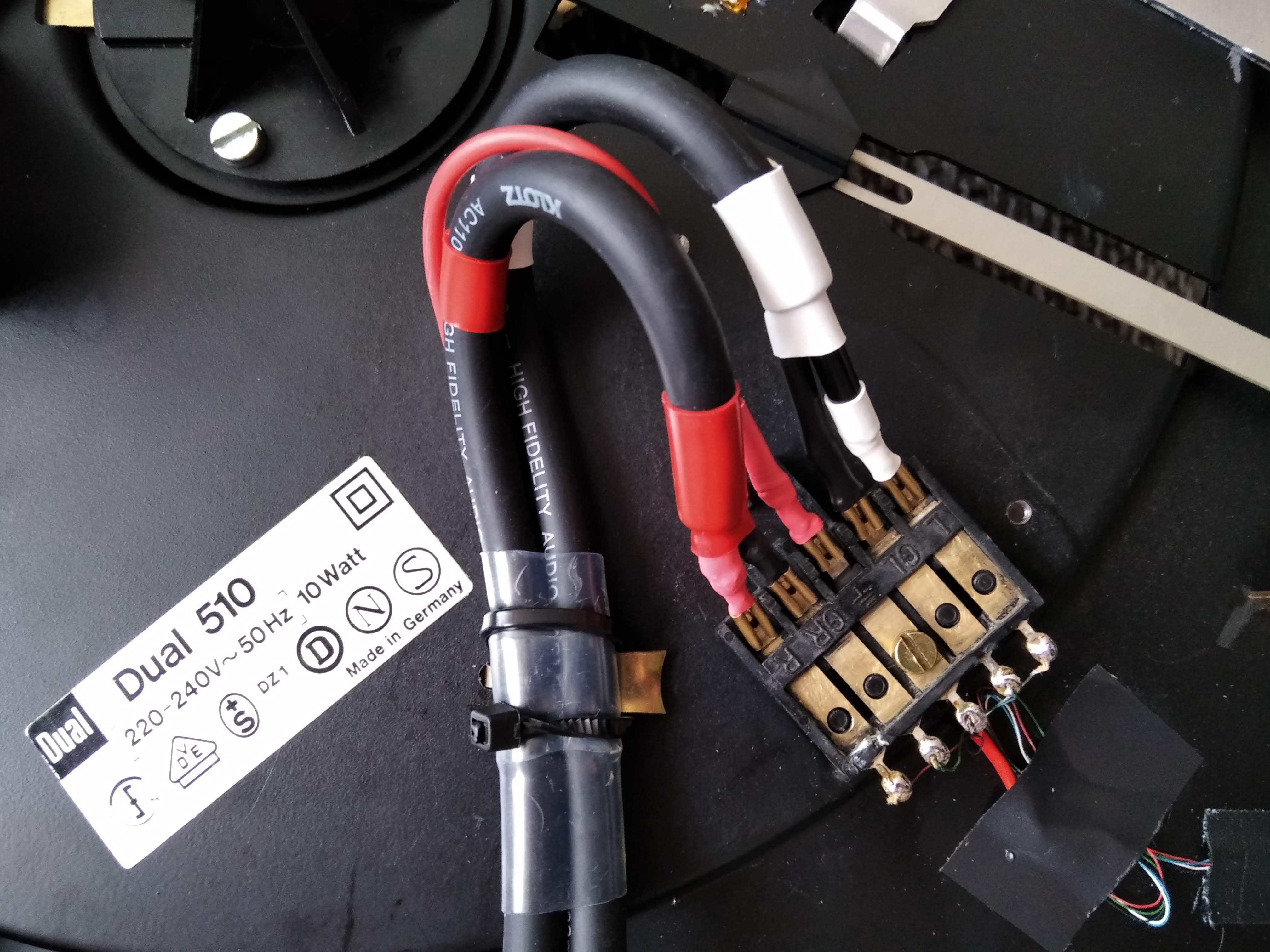

Re: DUAL 510 problem
W tym modelu, tak to wygląda po zamianie przewodu z DIN na RCA.

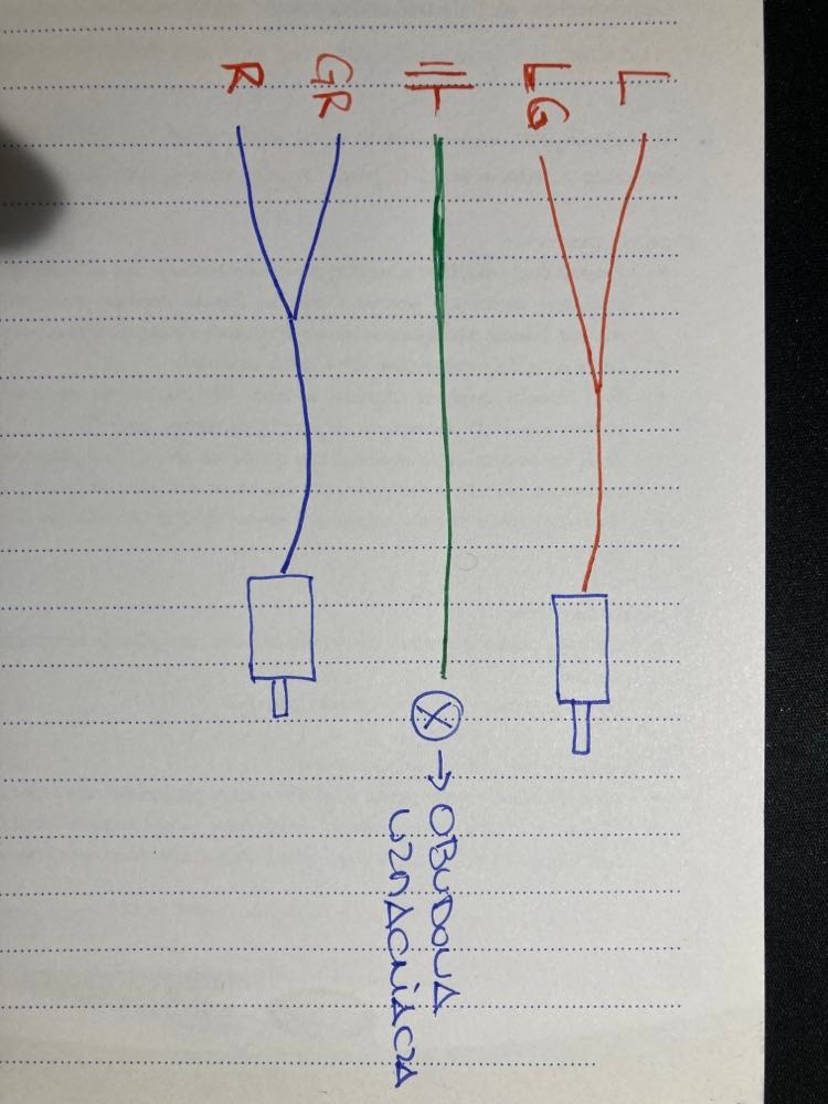

Panie Jacku,czyli połaczenie tak by wyglądało jak na rysunku.Czy tak?Jacek 1972t pisze: ↑23 sie 2022, 22:53W tym modelu, tak to wygląda po zamianie przewodu z DIN na RCA.
Dokładnie, tak jak na Twoim rysunku.
Na mojej fotce czerwony to kanał prawy, biały lewy i widać fragment czerwonego pojedynczego przewodu, jest to masa ramienia połączona z masą obudowy, którą na drugim końcu podpinasz do wzmacniacza/przedwzmacniacza.
Jak masz obecnie gniazdo DIN to będziesz musiał jeszcze usunąć mostki masy po stronie przewodów idących z ramienia, to takie druciki wlutowane między piny mas sygnałowych a pin środkowy czyli masy obudowy oraz ramienia w ten sposób rozdzielisz masy sygnałowe od masy obudowy/ramienia.

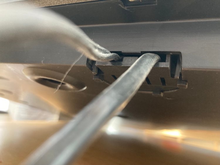

A jak sobie poradzić z tym,że ten polecany przez Ciebie Jacek,kabel jest gruby (x2) i nie przejdzie przez oryginalny otwór w tej części plastikowej widocznej na zdjęciu.
Masz jakiś na to patent?
Ja tego kabla nie polecałem, a jedynie pokazałem jak zrobiłem to w tym modelu, który kiedyś miałem.
Jak rozwiązałem ten problem
Po prostu wywaliłem ten plastik.
Przy sprzedaży dałem go nowemu nabywcy do ręki na wypadek gdyby kiedyś chciał coś zmieniać.
Ważne żeby w środku gramofonu dobrze zabezpieczyć przewód przed przypadkowym uszkodzeniem.
Ja zrobiłem to za pomocą widocznych na fotce trytytek.
Możesz również kupić kabel, który polecił Ci kolega Jaculek.
Jest chyba trochę smuklejszy.
Chyba nie. W każdym razie na pewno nie mieści się w tym plastiku. Ja też po prostu wywalam to mocowanie.Jacek 1972t pisze: ↑26 sie 2022, 22:56Możesz również kupić kabel, który polecił Ci kolega Jaculek.
Jak weźmiesz taki kabel jak np. Sommer Onyx MK2 to się zmieści i nie będziesz musiał wywalać tego plastikowego przepustu. Jedynie tego klina na kabel który jest w środku nie zamontujesz. Więc go nie montujemy. Te "grubasy" też da radę przepchać, ale potrzebna jest już interwencja w postaci wycięcia tej środkowej przegrody w kształcie litery "T". Wtedy wejdzie dość gruby kabel bez wywalania tego przepustu. Z oporem ale wejdzie.
Też jak zmieniałem kable w dualach to powywalałem te "objemki" albo je podcinałem.
