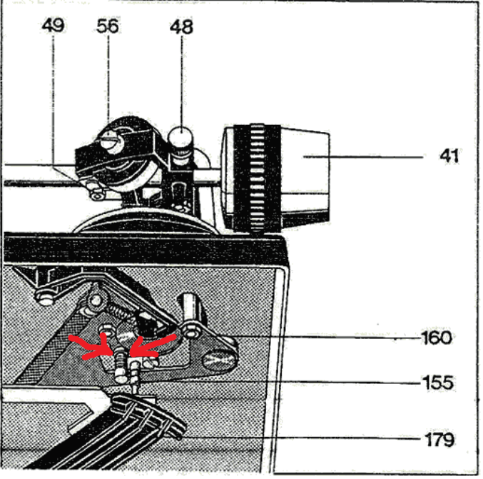

Post autor: pitcage »
mam taki rysunek:
czy dobrze myślę że to nakrętka od windy?

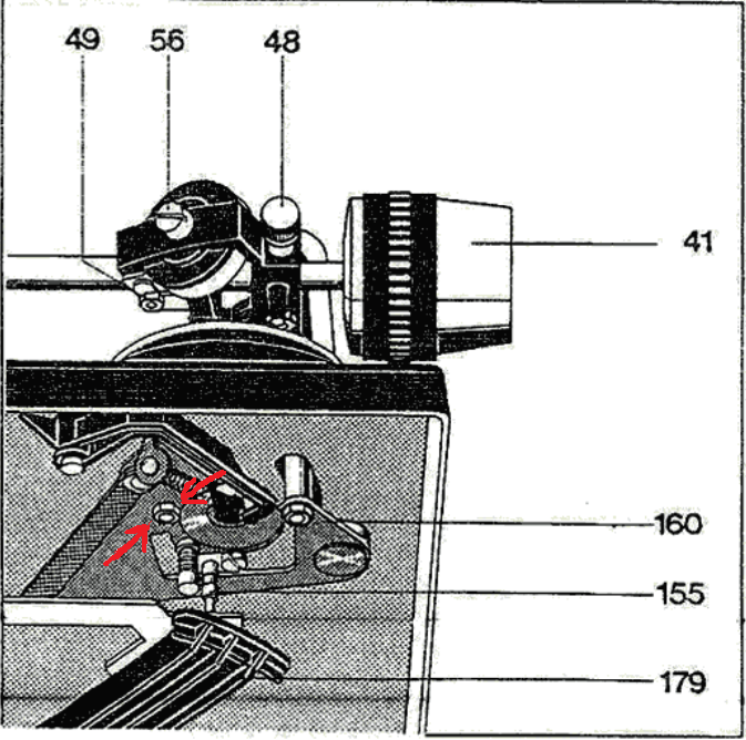

chyba że druga opcja?
czy raczej to?

Post autor: Jaculek »
Musisz zdemontować dźwignie 179 i 155. To co pokazujesz na drugim rysunku to jest końcówka windy ale zapewne trzeba odkręcić nakrętkę zaznaczoną na pierwszym rysunku, żeby wyjąć dźwignię. W tamtych czasach Dual chyba używał we wszystkich modelach wind z zawleczką na drugim końcu i dlatego trzeba całą windę wyjąć. Co do oleju to lepiej dedykowany 300000cSt.

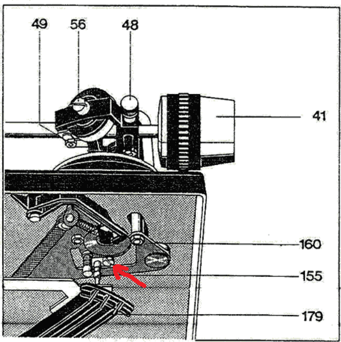

Wróć, to na drugim zdjęciu to raczej Schteuerpimpel, Koniec windy jest obok, taki równoległy do niego trzpień z prawej strony. A zaraz obok niego widać łeb śrubki, ona trzyma windę
Ok czyli po odkręceniu tej śruby obok trzpienia trzeba będzie jeszcze rozkręcić całą tą blaszkę 160 czy wysunie się windę dołem?
chodzi o tę śrubę ?
