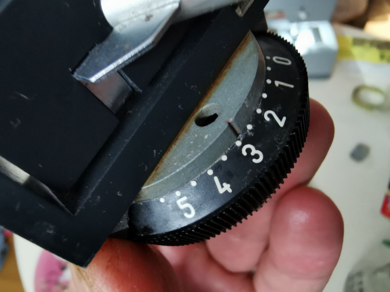

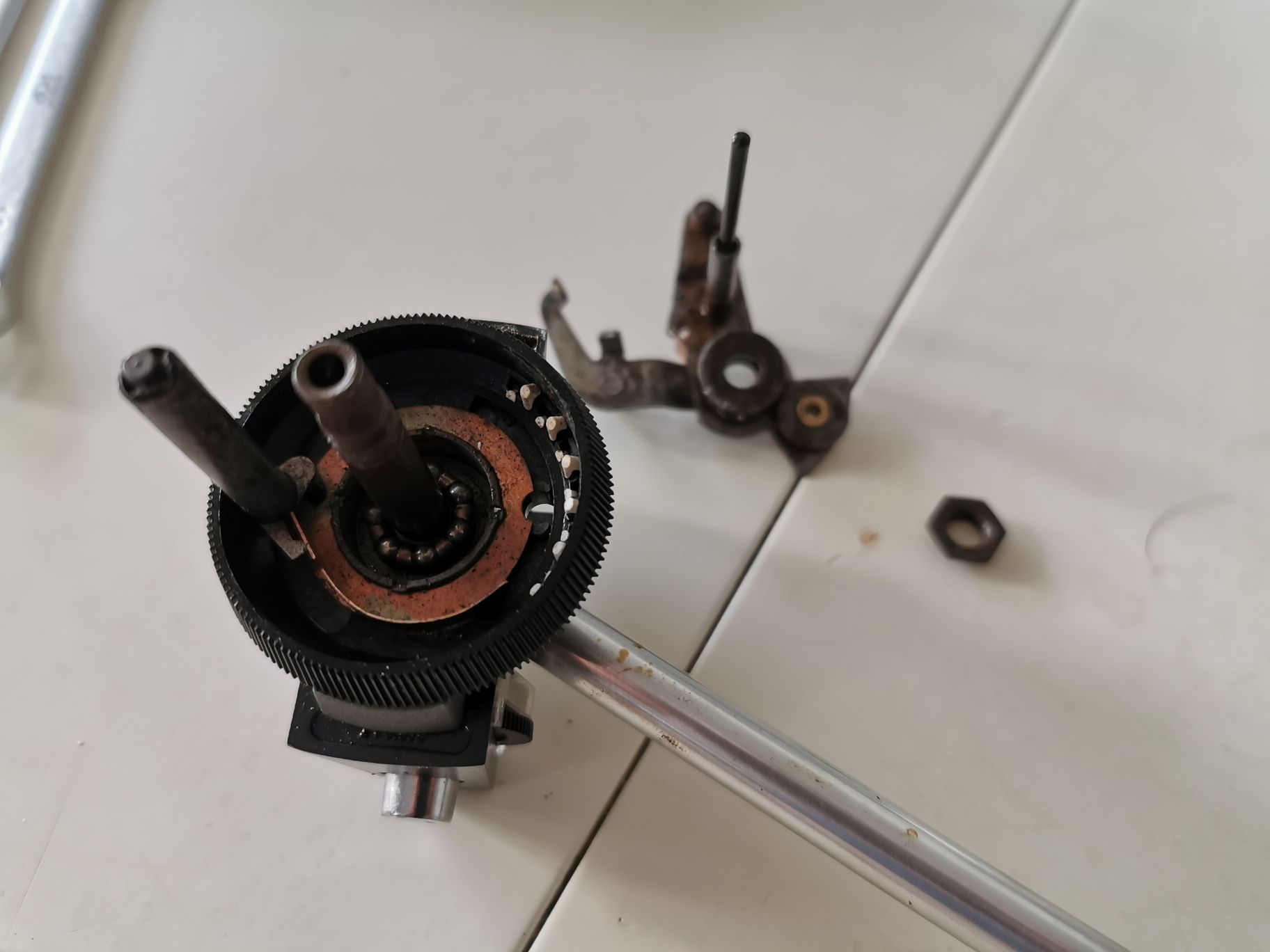

Cześć wszystkim,
Jak widać udało mi się jakoś zdemontować ramię. Złamaną śrubkę powoli nawierciłem i podważając tulejkę dużym śrubokrętem z obu stron powoli zeszło. Docelowo nawiercę troszkę większym wiertłem i nagwintuję.

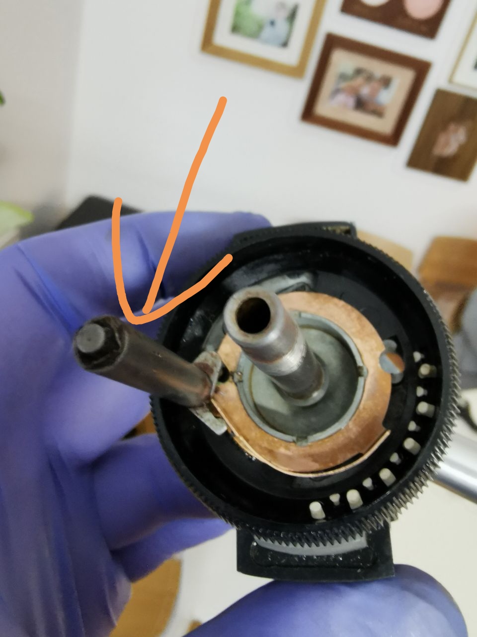

Mam jednak pytanie co do elementów na załączonym zdjęciu nr 1. Czy powinny one być ruchome czy nie. A jeżeli tak to jak powinno to działać?
Co do drugiego zdjęcia to regulacja działa w zakresie od 2 do 5 więc chyba coś nie tak?!

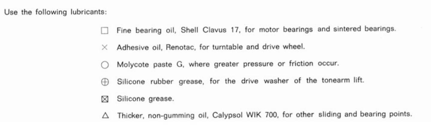

Macie jakieś specyfiki które polecacie na zastępstwo z oryginalnego manuala duala? Bo wiadomo że nie wszystko jest dostępne a jakoś wszystko do kupy złożyć trzeba.
Ten 300.000 cst już zamówiłem tak jak izopropanol. Na stanie mam też CX80 syntetyczny i silikonowy oraz olej wazelinowy do maszyn do szycia.
Tak ruchome.
Za Shell Clavus 17 najlepiej olej hydrauliczny 22 albo jakiś do capstanów. Żaden samochodowy bo i takie widziałem podpowiedzi
Za Molycote ja używam też Molycote ale jak zastosujesz smar litowy to będzie ok
Za Renotac olej do pił łańcuchowych
Do reszty smar litowy albo olej.
