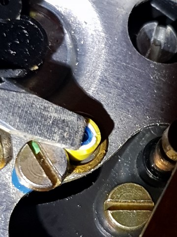

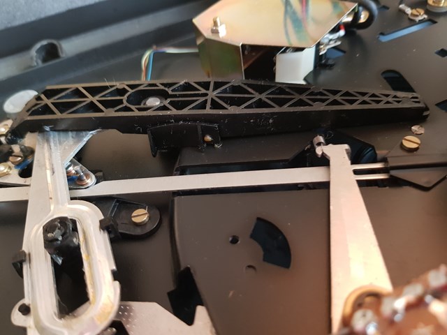

Nie wiem jak w Twoim modelu, ale wygląda to mniej więcej tak jak na fotce.
Ja pimpel dorobiłem z izolacji kabla.

Re: DUAL CS 626 problemy techniczne
Nie widać bo go nie ma. Tu powinien być:
na końcu tego metalowego trzpienia.
Oczyść miejsce które wskazał Ci kolega a potem nasuń ciasno kawałek izolacji ściągniętej z kabla ( pomysłów na temat wykonania sterpimpla jest wiele) oczywiście musisz nasunąć to na odpowiednią wysokość a wtedy wszystko zadziała.
Można jak wyżej ale lepiej samemu zrobić gumowego Steuerpimpla. Opisane masz tu:
viewtopic.php?p=266879#p266879
Generalnie guma do wykonania nie musi być tak gruba, wystarczy jakieś 4mm. Długość pimpla trzeba dobrać doświadczalnie ale w przypadku 626 wystarczy, żeby wystawał ok 1-1,5mm ponad trzpień. Ten trzpień jest ruchomy i można go wcisnąć. Powierzchnię, po której "jeździ" pimpel należy posmarować smarem stałym (ŁT-43)

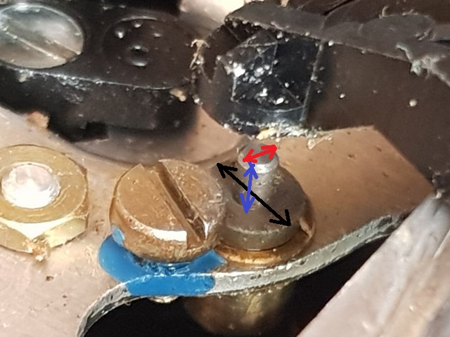

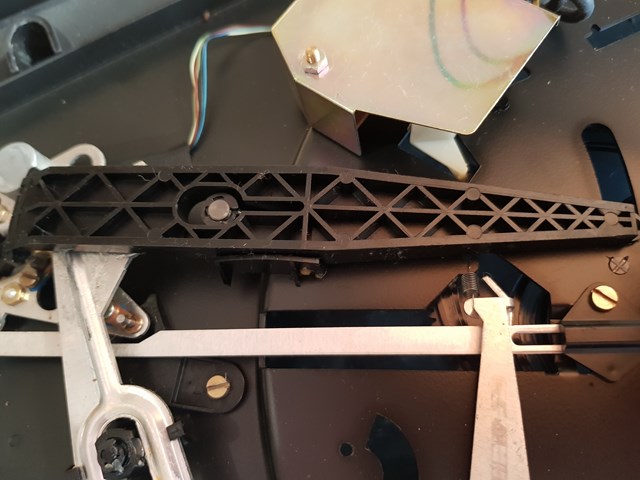

Czy to jest ten bolec?
Czy plastik ma być średnicy kółka u podstawy bolca?
Wysokość plastiku taka jak bolec?
I jeszcze jak to założyć bo bolec jest pod metalem.
Załączam zdjęcie.
Załączam zdjęcie.
- Jaculek
- Posty: 2285
- Gramofon: Dual 704, 721
- Lokalizacja: Świętochłowice
Średnica pimpla w przybliżeniu jak tej grubszej części trzpienia (czarna strzałka) ale ze ścięciem na tę śrubkę z pierwszego planu. Ewentualnie taka, żeby się zmieścił między wąską częścią trzpienia a śrubką
Otwór o średnicy nieco mniejszej niż wąska część trzpienia (czerwona strzałka)
Długość o ok. 1mm większa niż wysokość wąskiej części trzpienia (niebieska strzałka)
Do założenia SP musisz zdjąć główną wajchę sterującą (to czarne na pierwszym planie zdjęcia)

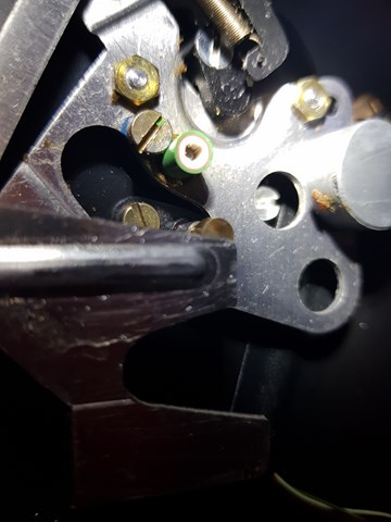

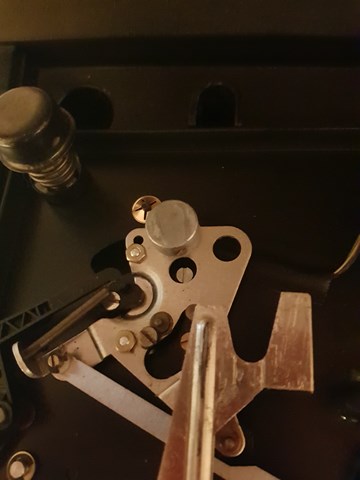

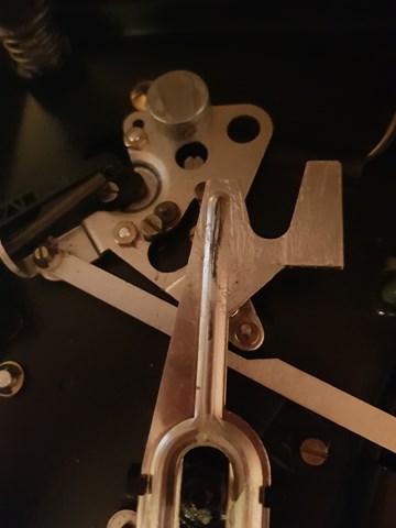

Panowie, to mnie przerasta, jeszcze zdjęcie tej czarnej wajchy..... żadnych śrubek tylko zacisk na trzpieniu.
Prędzej to połamię niż to zdejmę, a jak zdejmę to na pewno nie założę
Chyba spróbuję bez zdejmowania, który element należy nasmarować jak powiedzmy, że uda mi się nałożyć plastik?
Załączam zdjęcia.
Załączam zdjęcia.

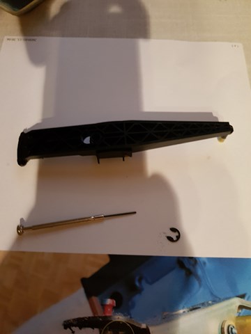

- Jaculek
- Posty: 2285
Zdjęcie tej wajchy jest banalnie proste. Wystarczy wyjąć pierścień zabezpieczający na trzpieniu. Cienki śrubokręcik i do dzieła
Potem wsuwasz go za pomocą szczypcy.

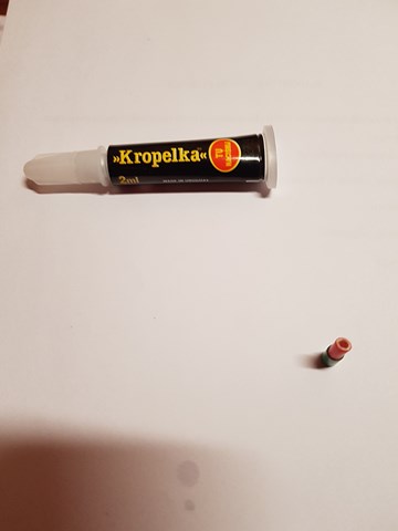

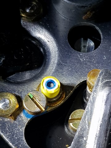

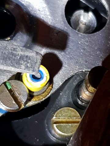

Ciężko coś dopasować, mam przewód który ma za małą średnicę więc nałożyłem plastik który służy do wędkowania i skleiłem.
Średnica jest idealna, tak jak kółko pod spodem ale wchodzi na trzpień luźno.
Czy mogę użyć kropelki przy nakładaniu, inaczej na pewno to zaraz spadnie podczas użytkowania.
Załączam zdjęcia.
Załączam zdjęcia.

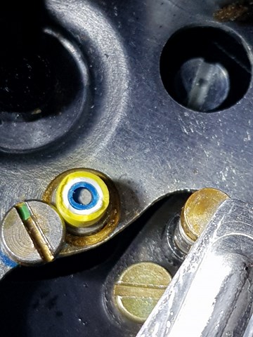

Miki
- Posty: 27
- Rejestracja: 05 sty 2020, 08:52

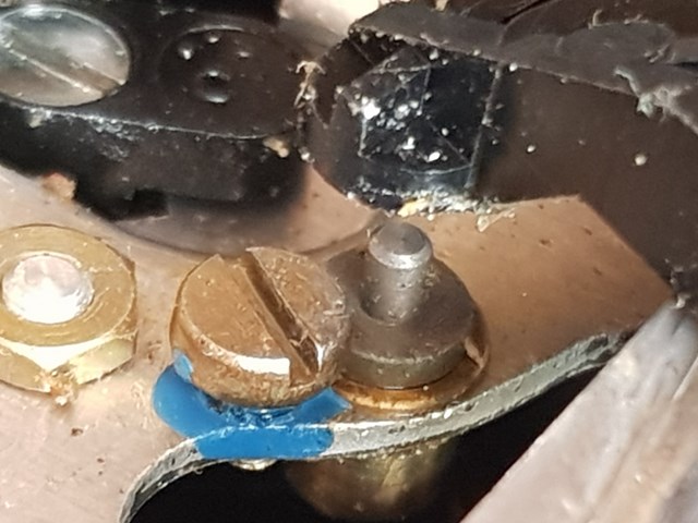

Tak to wygląda, plastik jest wyższy od trzpienia niż 1 mm, czy mam jeszcze go ściąć i tak jak pytałem wcześniej czy mogę użyć kleju?
Załączam zdjęcia.
Załączam zdjęcia.
Jacek 1972t
- Posty: 481
- Rejestracja: 20 kwie 2017, 09:44
Ja bym szukał czegoś co spasuje bez tej kropelki
Pokombinuj z czymś innym
ja zakładam jak już wcześniej pisałem izolacje z kabla tak jak na mojej fotce.
Według mnie średnica pimpla może być mniejsza od tej tulejki.
- Jaculek
- Posty: 2285
Kropelkę odradzam. Nie będzie jak zdjąć, żeby dociąć jeżeli zajdzie taka potrzeba. Lepiej coś włożyć do otworu tak, żeby wchodził "pimpel" ciasno. Co do długości to wydaje mi się za długi. Musisz poobserwować jak się zachowuje podczas pracy. Czarna wajch sterująca powinna naciskać poprzez pimpel trzpień ale nie do końca jego ruchu wgłąb płyty, na której jest zamontowany. Jak masz to rozebrane to zobacz jaki jest skok tego trzpienia (ile wchodzi do oporu) i zobacz co się dzieje jak koło steruje automatyką. Nie trzeba włączać gramofonu, kołem możesz pokręcić ręcznie i od spodu obserwować, co się dzieje.

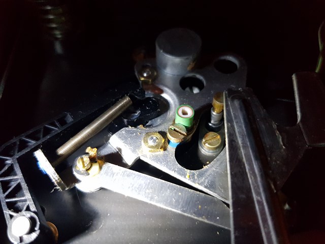

Miki
- Posty: 27
Może pięknie to nie wygląda, ale jestem stolarzem a nie doktorem
Plastik siedzi w miarę ścisło, i wysokość jest teraz raczej ok, około 1-2mm
Zdjęcia jak bolec jest wciśnięty i nie.
Panowie, czy jest ok? jeśli tak (a mam nadzieję
) to proszę potwierdzić, jeśli nie to co jeszcze.
Jeśli jest ok to proszę o info i gdzie posmarować przed zamknięciem.
Załączam zdjęcia.
Załączam zdjęcia.
