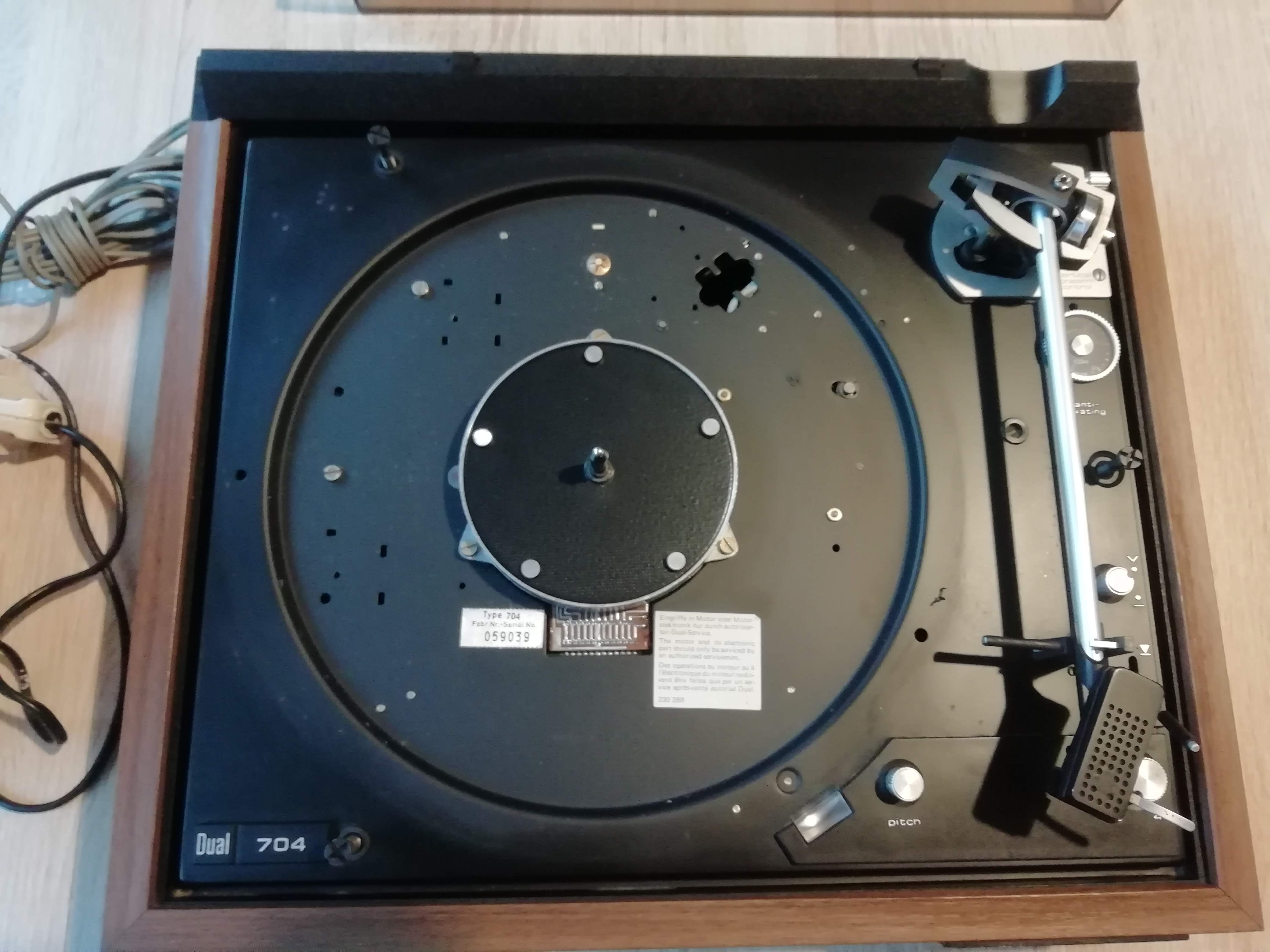

Po skończeniu serwisu Duala 701 czekał już w kolejce kolejny DD z rodziny 7xx a mianowicie tym razem 704. Nowy forumowicz, który szukał swojego pierwszego gramofonu poprosił mnie od razu o serwis. Po zakupie podał sprzedawcy (znany handlarz) mój adres i nawet nie widział jeszcze swojego gramofonu - gramofon po zakupie pojechał najpierw do mnie ;)
I tu znowu kamyczek do ogródka...gramofon wizualnie średni co było widać oczywiście na zdjęciach. Ale niby sprawny, obroty sprawdzone telefonem etc. Tylko igła uszkodzona. W rzeczywistości gramofon po podłączeniu pograł może z 20 min i walnęło zasilanie. Przestał grać. Czuć było tylko swąd. Potencjometr pitch strasznie "wariował". Obroty skakały jak szalone, zupełnie nieadekwatnie do prób poruszania pokrętłem. Pierwsza próba psiknięciem preparatem nic nie dała. Już myślałem o wymianie jednak porządne mycie pomogło. Inaczej by wyleciał i trzeba by szukać zamiennika. Jakby tego było mało to kończąca się lampka stroboskopu potęgowała wrażenie problemów z obrotami. Antyskating nie działa tak jak powinien. I teraz pomyślmy, że taki gramofon dostaje ktoś, dla kogo jest to pierwsze zetknięcie się z gramofonem. Tragedia.
Aaaa no i igła ;) Wkładka Shure V15 III. Próbuję wyciągnąć igłę i kurka nie da rady. Myślę sobie, co jest? Przecież te igły nie siedzą za ciasno. Raczej się spotykam wręcz z przypadkami odwrotnymi tj. że siedzą za luźno. No i pewnie siedziała za luźno i ktoś ją wkleił....na super glue. Niech cię piekło pochłonie :mrgreen: Oczywiście w aukcji zero słowa o tym. Pewnie sprzedawca nawet nie sprawdził.

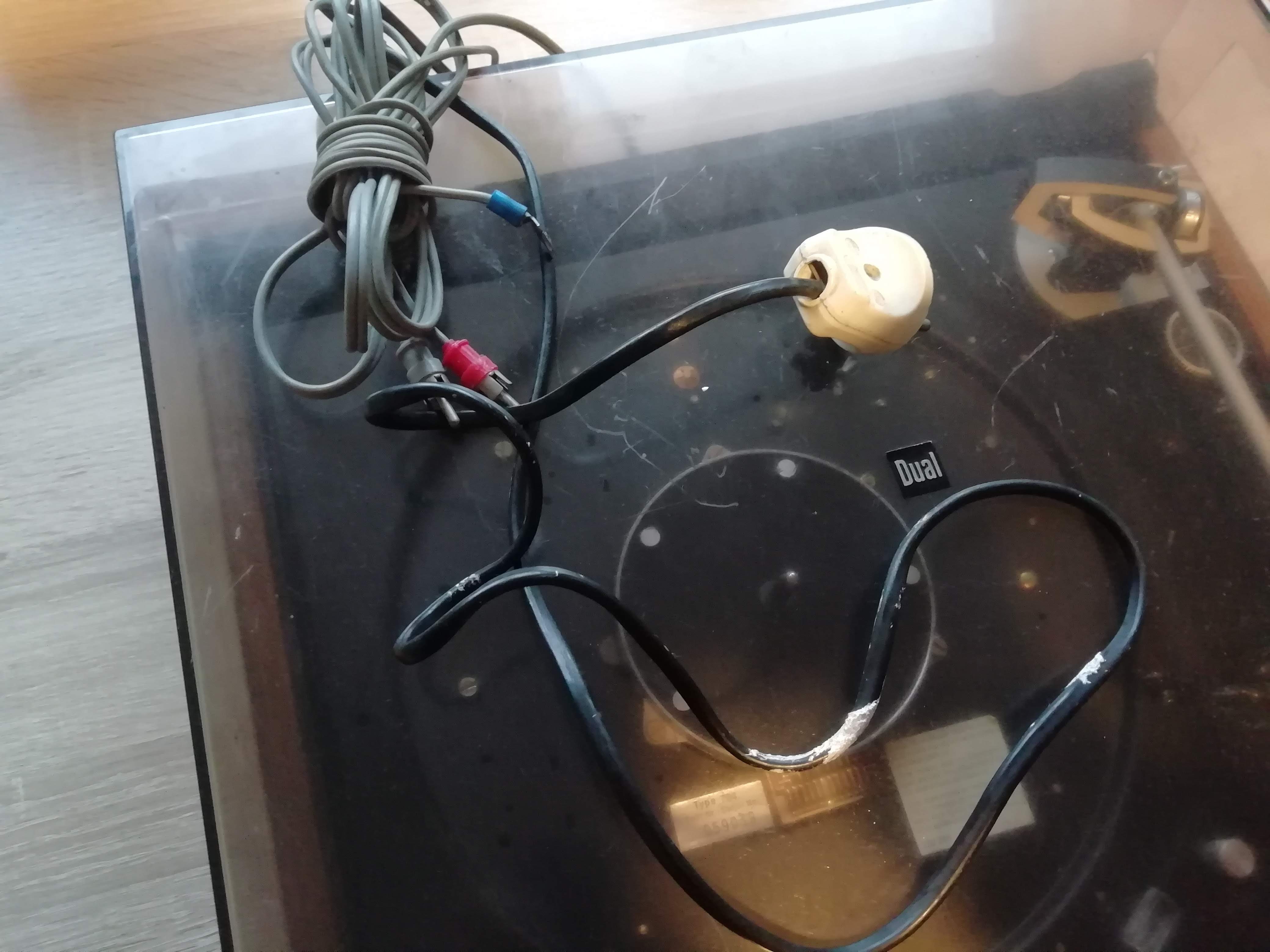

Ale gramofon ogarnięty. Dostanie nową pokrywę z przezroczystej plexi. Okablowanie RCA wymienione i kabel zasilający też wymieniłem. Widać na zdjęciu, że to co tam było to jakaś żenada :)
