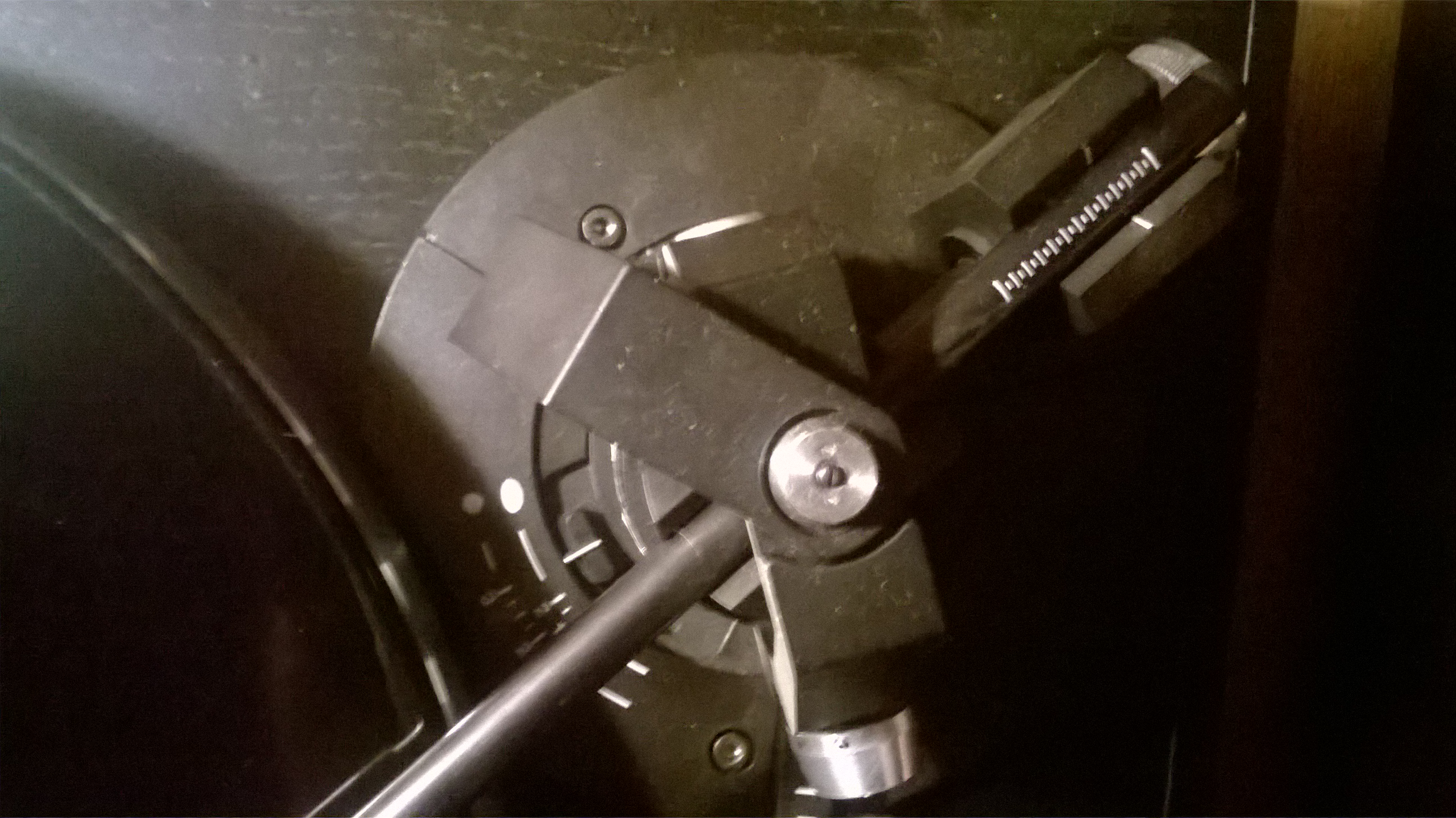

Re: Dual 750 potrzebna dokładna masa efekt.ramienia
Tak, ok.6gr to max i kończy się podziałka na przeciwwadze.
Obciążenie 3gr przyjmuję że ME wzrasta o jakieś 2gr rezonans wychodzi nieco ponad 8Hz w każdym razie metodą prób to dla mnie najlepszy odbiór.
Oto waga przy zastosowaniu dociążenia ramienia 3gr.ciężarkiem.
