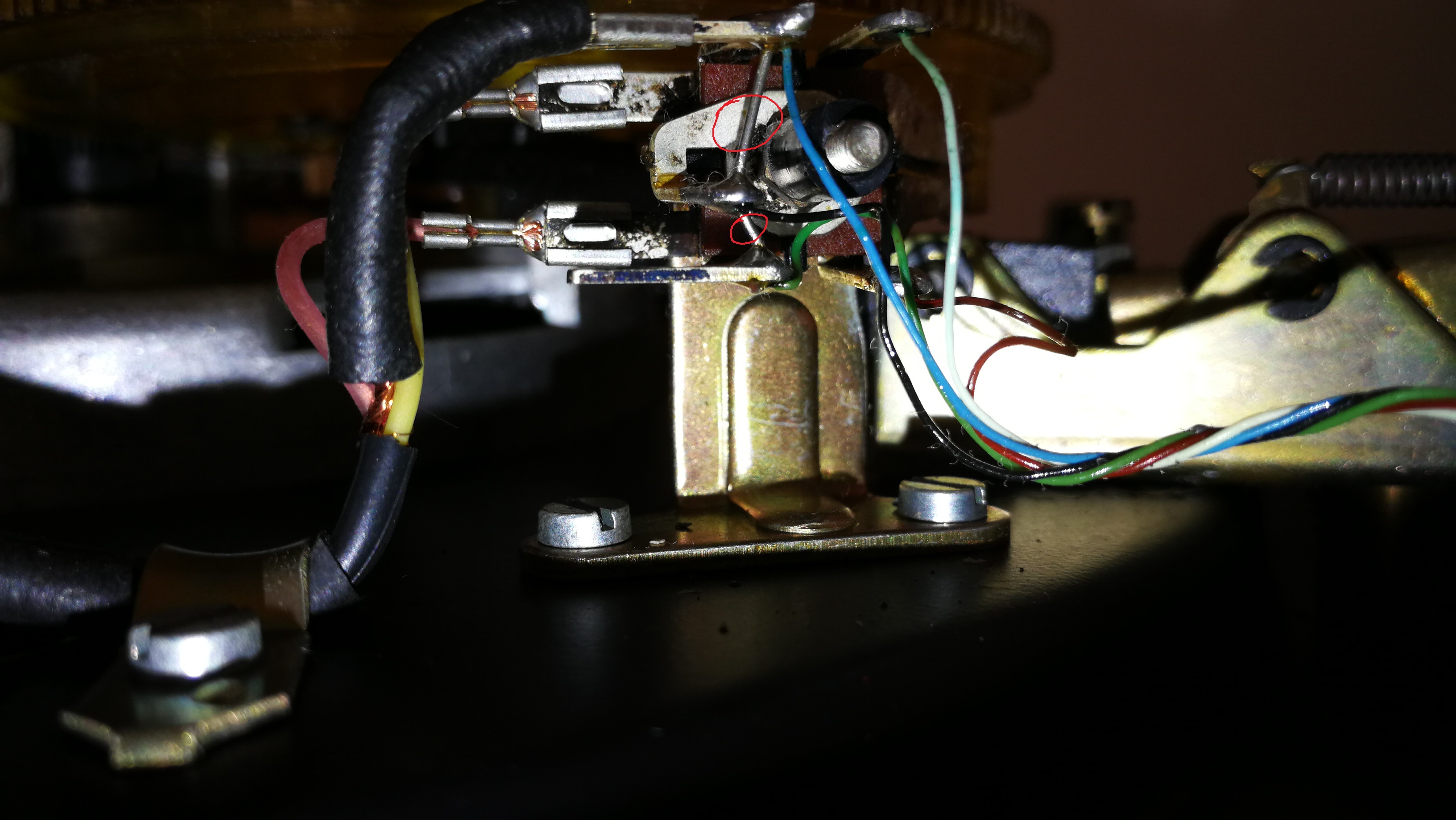

Re: Dual 721 - konserwacja, problemy [wątek ogólny]
pierwsza partia pytań przed rozpoczęciem..
Zerknijcie proszę na zdjęcie.
1. Najpierw powinienem odlutować te dwa pionowe druciki po lewej stronie, tak?
2. Później odłączam trzy przewody kabla din z lewej strony?
3. Co z tym czarnym cienkim przewodem od wkładki? Ma się później łączyć z masą gramofonu GND do śruby w lewym dolnym rogu?
