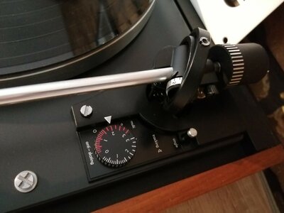

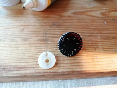

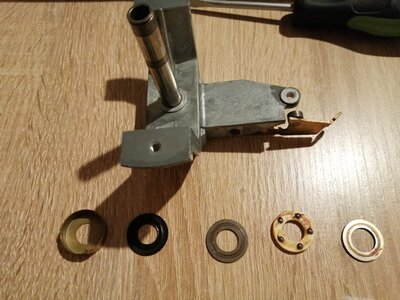

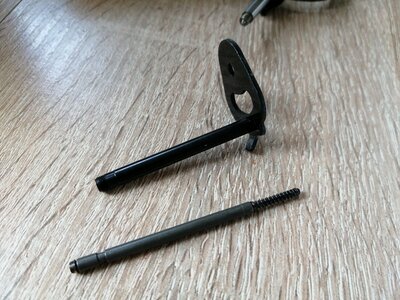

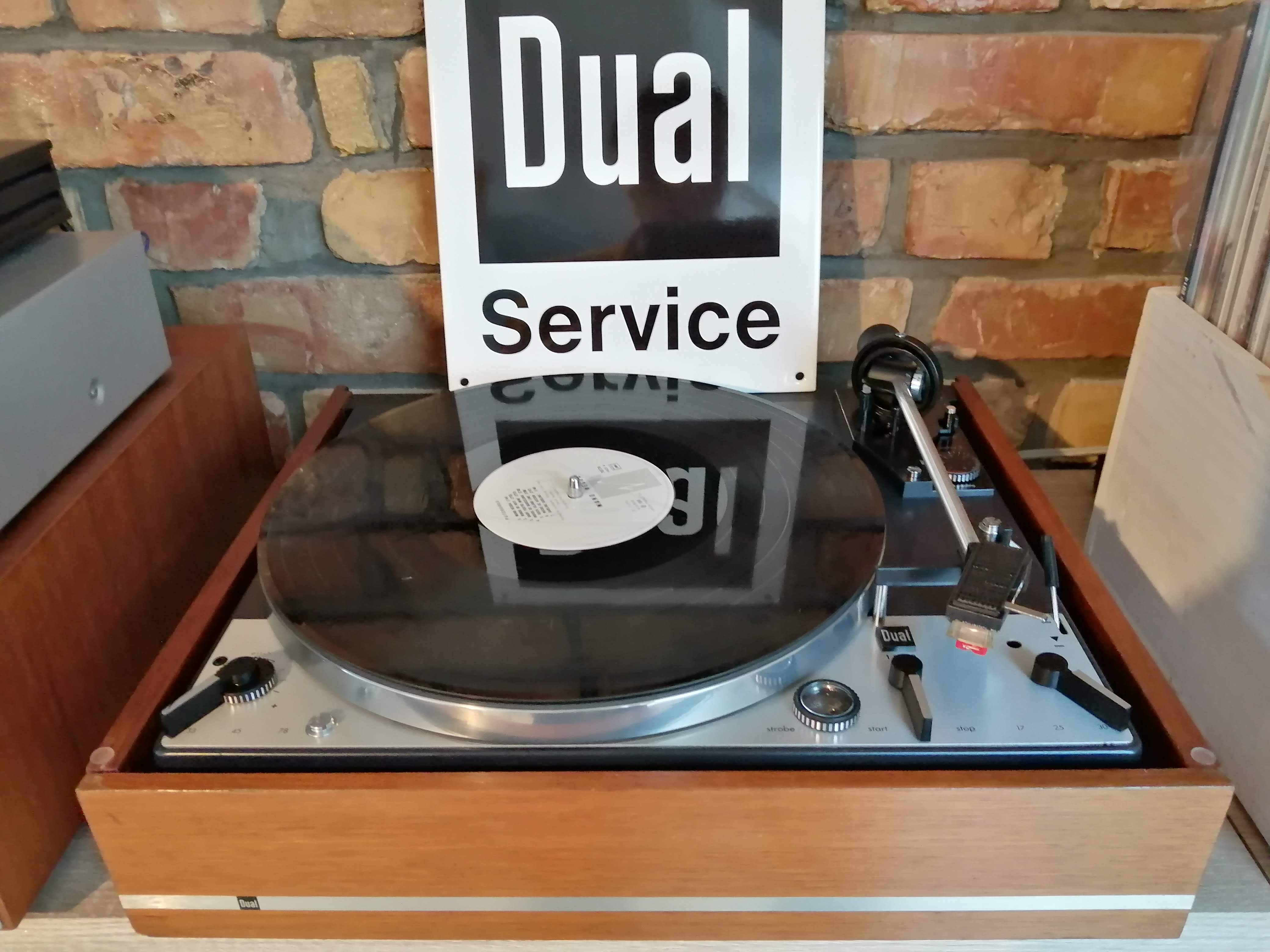

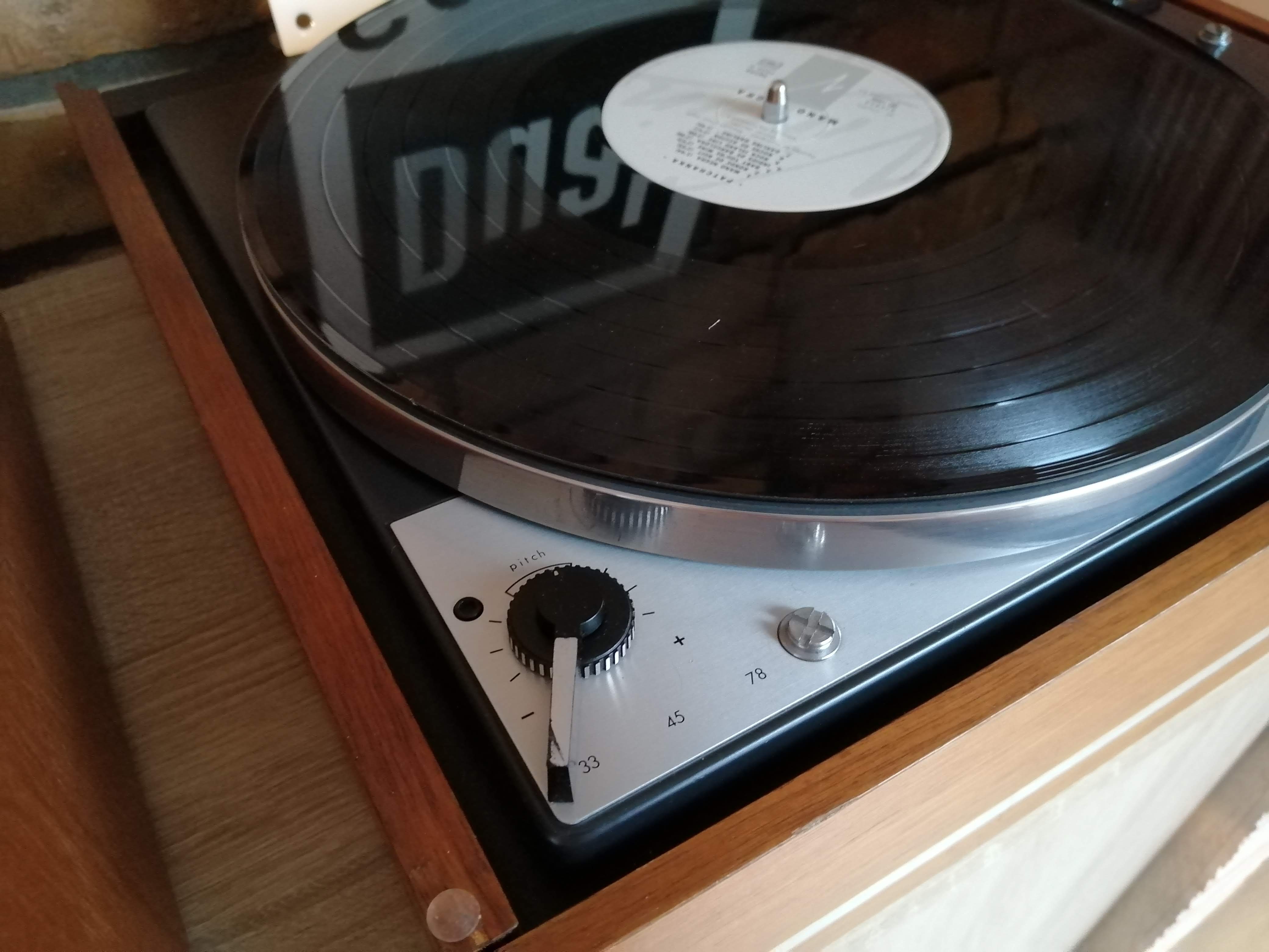

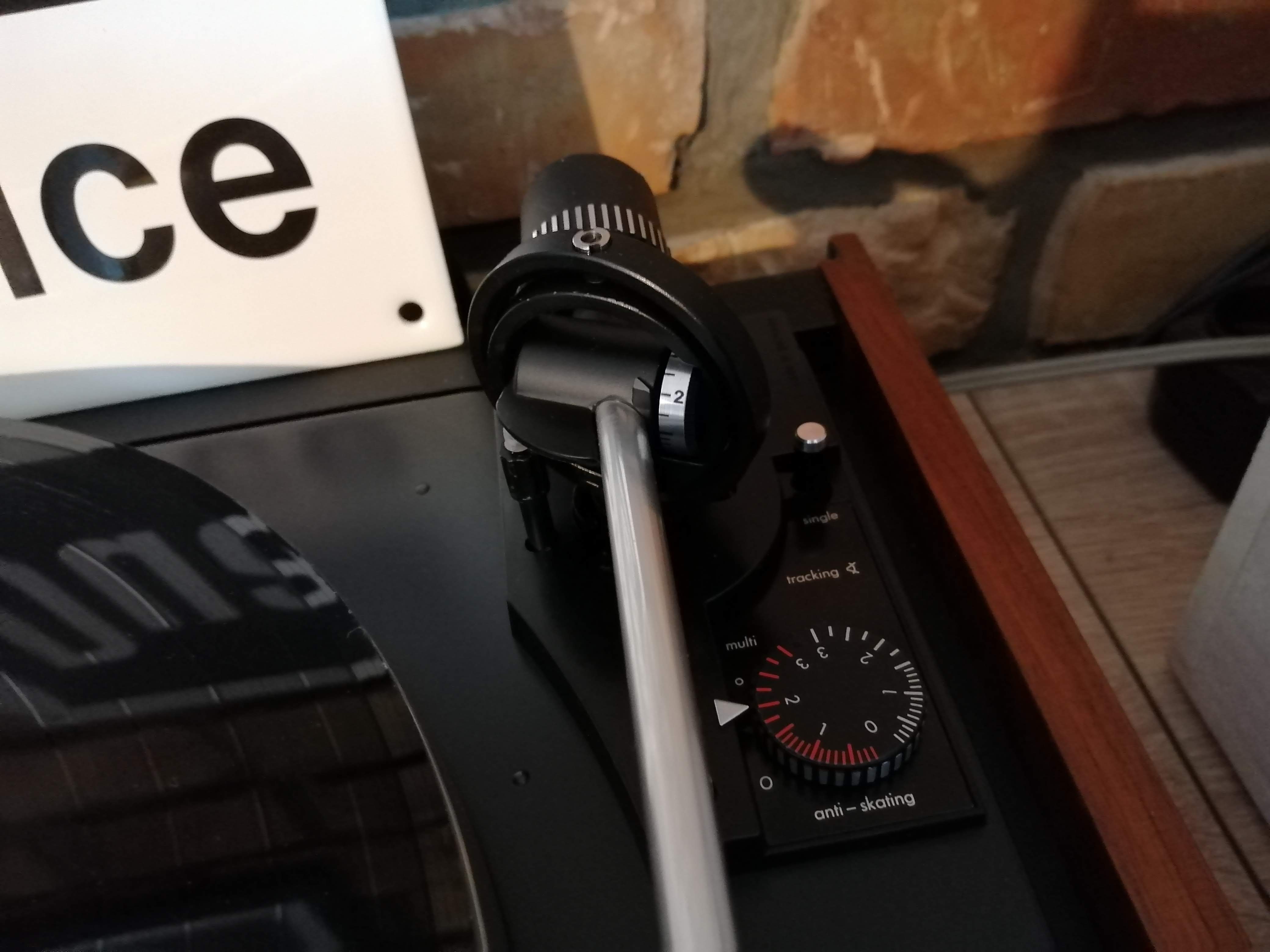

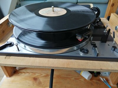

Post autor: olsza84 »

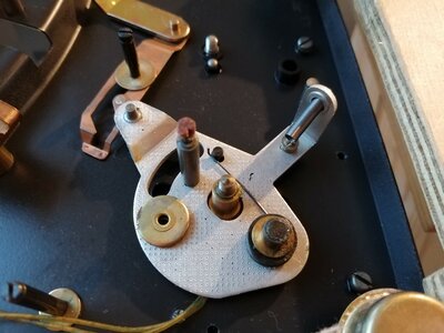

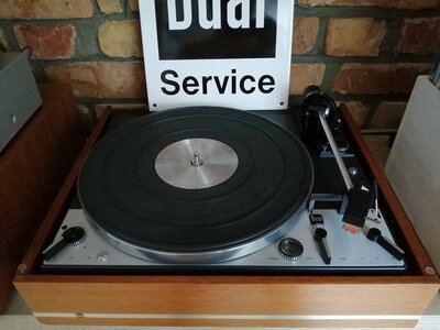

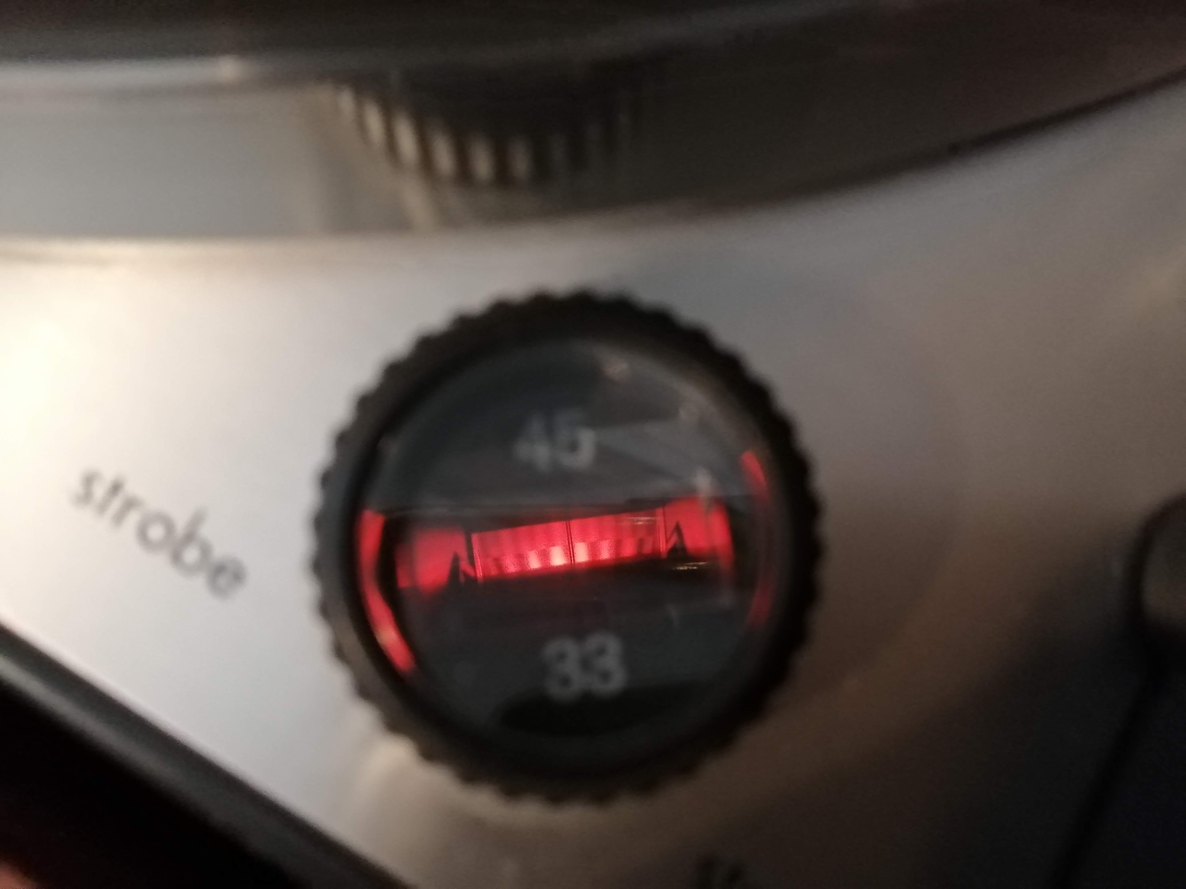

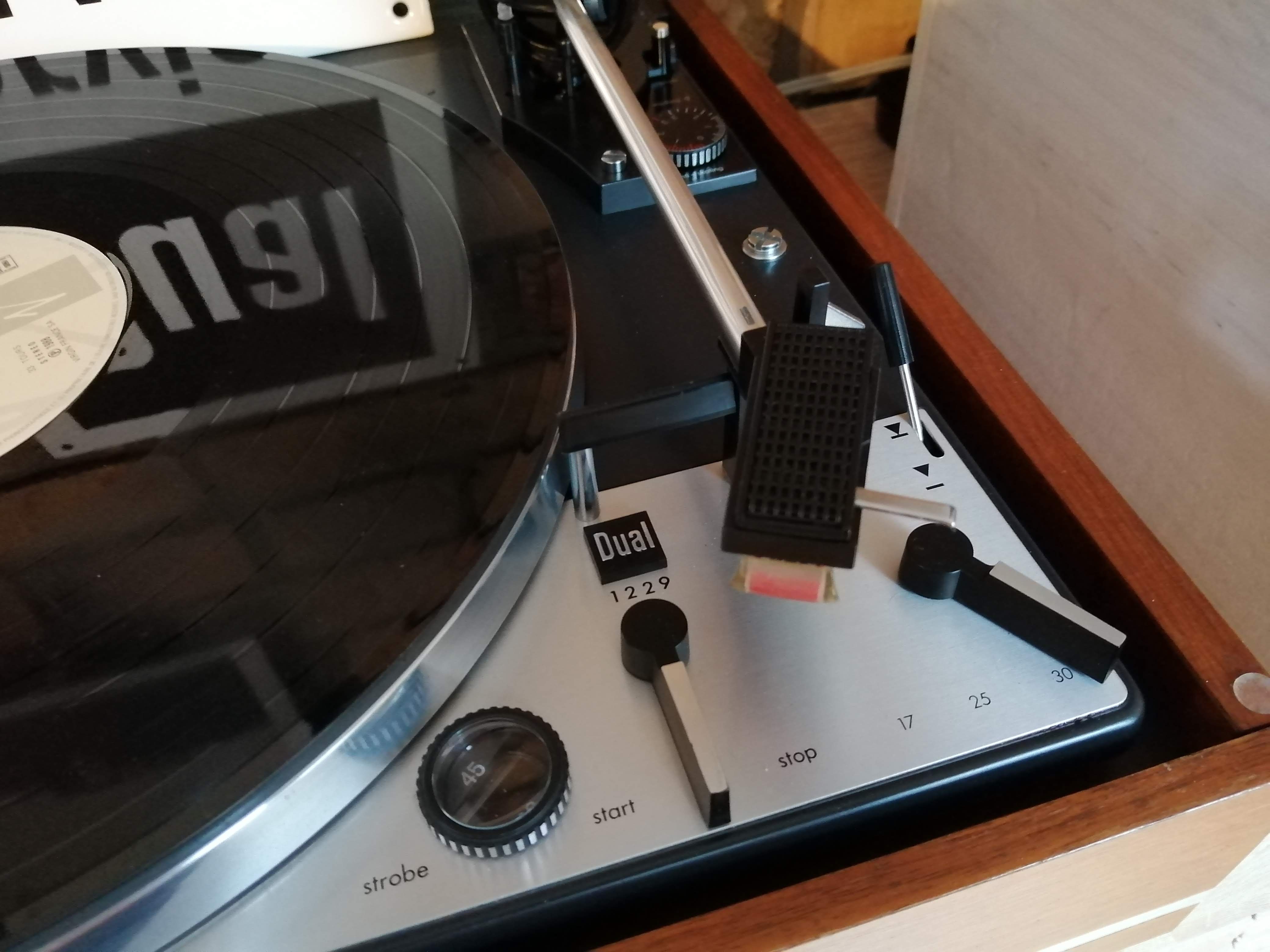

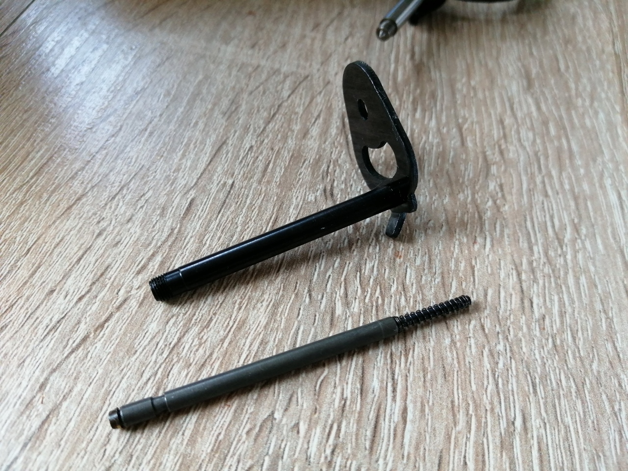

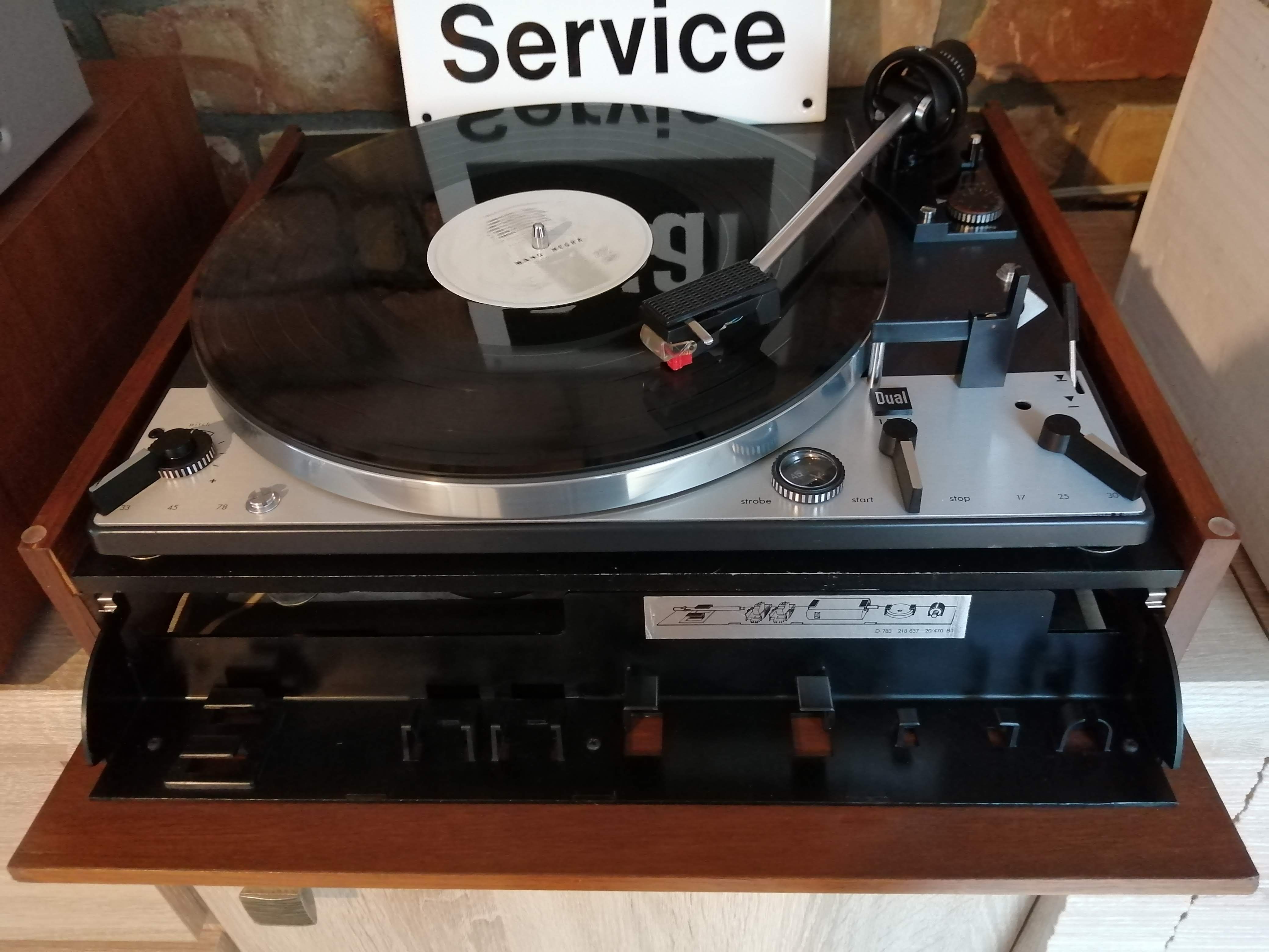

Dual 1229 - jeden z ważniejszych wg. mnie modeli Duala. Ostatni z najwyższych idlerów (nie ostatni idler bynajmniej). Jedyny w swojej generacji, który posiadał jeszcze 3 prędkości. Pozostałe z serii miały już tylko 33 i 45 rpm. Talerz 3,1kg, Mode Selector czyli takie quasi VTA - opcja podniesienia ramienia o 5mm do obsługi w trybie zmieniarki (miał tą opcję jeszcze poprzednik czyli 1219 i następca 1249). Mój 1229 to wczesna wersja (zresztą drugi mój egzemplarz również) bo ma jeszcze tarczę AS bez skali CD4 i oczywiście w związku z tym, starsze okablowanie ramienia. Później był tu upgrade.
Stał u mnie ze 2 lata. Bez obudowy. Z biegiem czasu służył jako mały dawca części. A to podebrałem lamkę strobo, a to szpic z łożyska ramienia bo był potrzebny w innym Dualu, a to szpindel, bo w jakimś serwisowanym Dualu nie było. Dodatkowo pęknięta tarcza antyskatingu. W końcu skompletowałem brakujące części i zabrałem się za remont ;) Dobrałem obudowę, zapyziały talerz wypolerowałem i w końcu gra :)

Post autor: Jaculek »
Bardzo ładnie :D

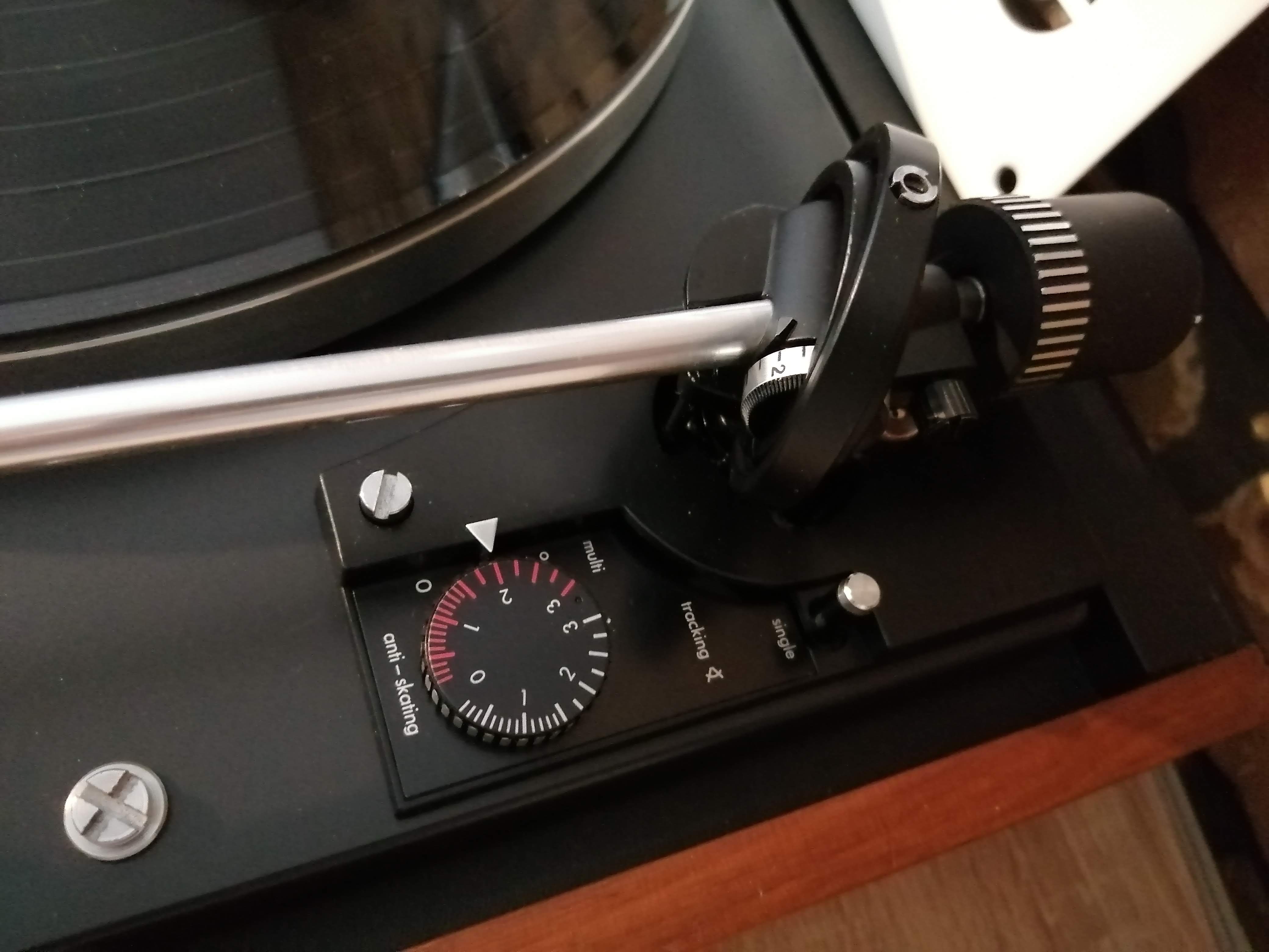

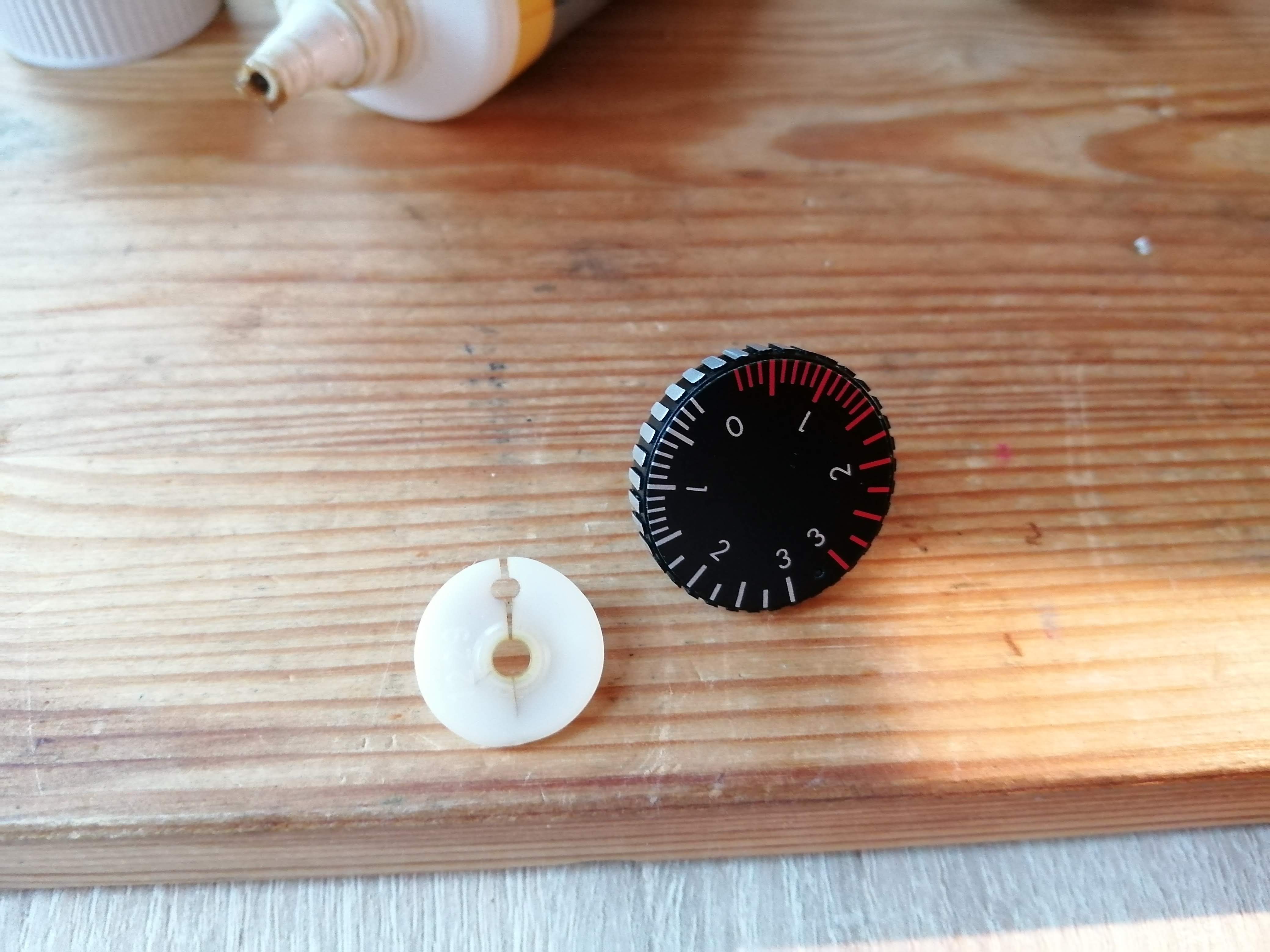

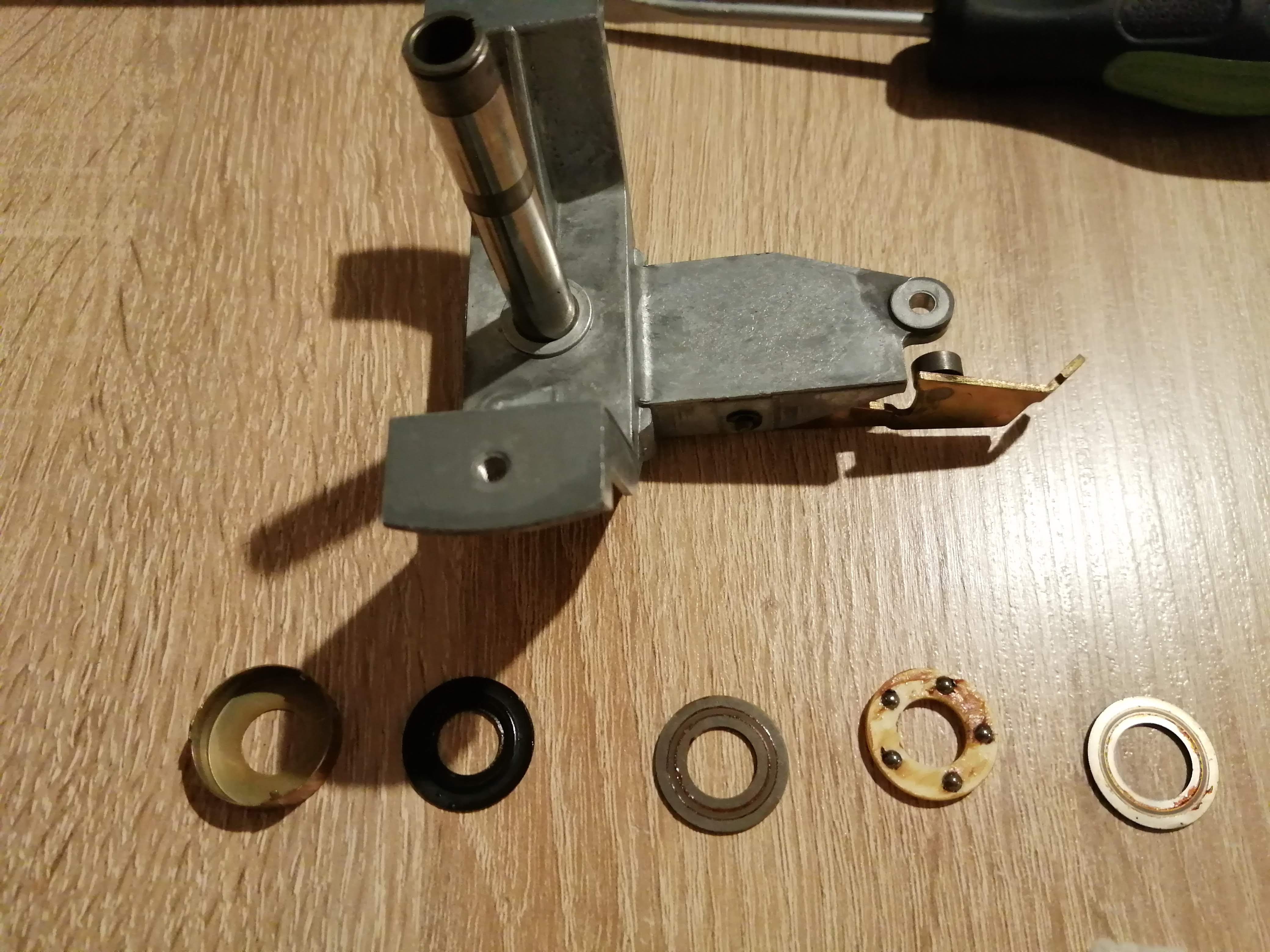

Po takiej rozbiórce AS musisz go skalibrować. Nie pamiętam jaki masz na to patent?
olsza84
Posty: 3295
Gramofon: Dual Fever
Re: Dual - co aktualnie na warsztacie [olsza84]
#270
Jaculek pisze:
12 sty 2021, 10:22
Bardzo ładnie :D
Ważny jest punkt zerowy, który wyznacza ta dziurka w kółku. Oryginalnie w serwisie mieli do tego przyrząd, który to ustawia. Ja zrobiłem pomiary i posiłkowałem się zdjęciami oraz sprawdzałem na żywo w drugim egzemplarzu pozycję zerową. Jak już skręciłem i zalakowałem lakierem, to poluzowałem lekko łożysko ramienia i ustawiłem ostatecznie AS. Na koniec korekta łożyska ramienia. Później jeszcze płytą testową sobie sprawdzam.
