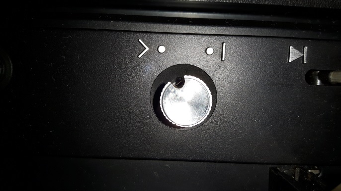

Czy któryś z łaskawych panów techników mógł by mi wyjaśnić dogłębnie po kiego grzyba ten wihajster? Dual 704
W instrukcji stoi napisane iż przebywa on w gramofonie celem pomocy igle wew właściwym dotarciu do rowka (pozycja górna). Zatem jeśli zrobię ten wihajster na dół to pozycja danej igły wew rowku będzie nikczemna? :)
olsza84
Posty: 3304
Gramofon: Dual Fever
Re: "DUAL" - gramofon nie dla każdego
#253
Post autor: olsza84 »
To taki bajer, który pomaga Ci w znalezieniu właściwej pozycji do opuszczenia igły nad płytą. Działa dla 30 cm i 17 cm płyt. Możesz sobie sprawdzić. Jak przesuwasz ramię to w 2 punktach powinieneś czuć opór materii :)
