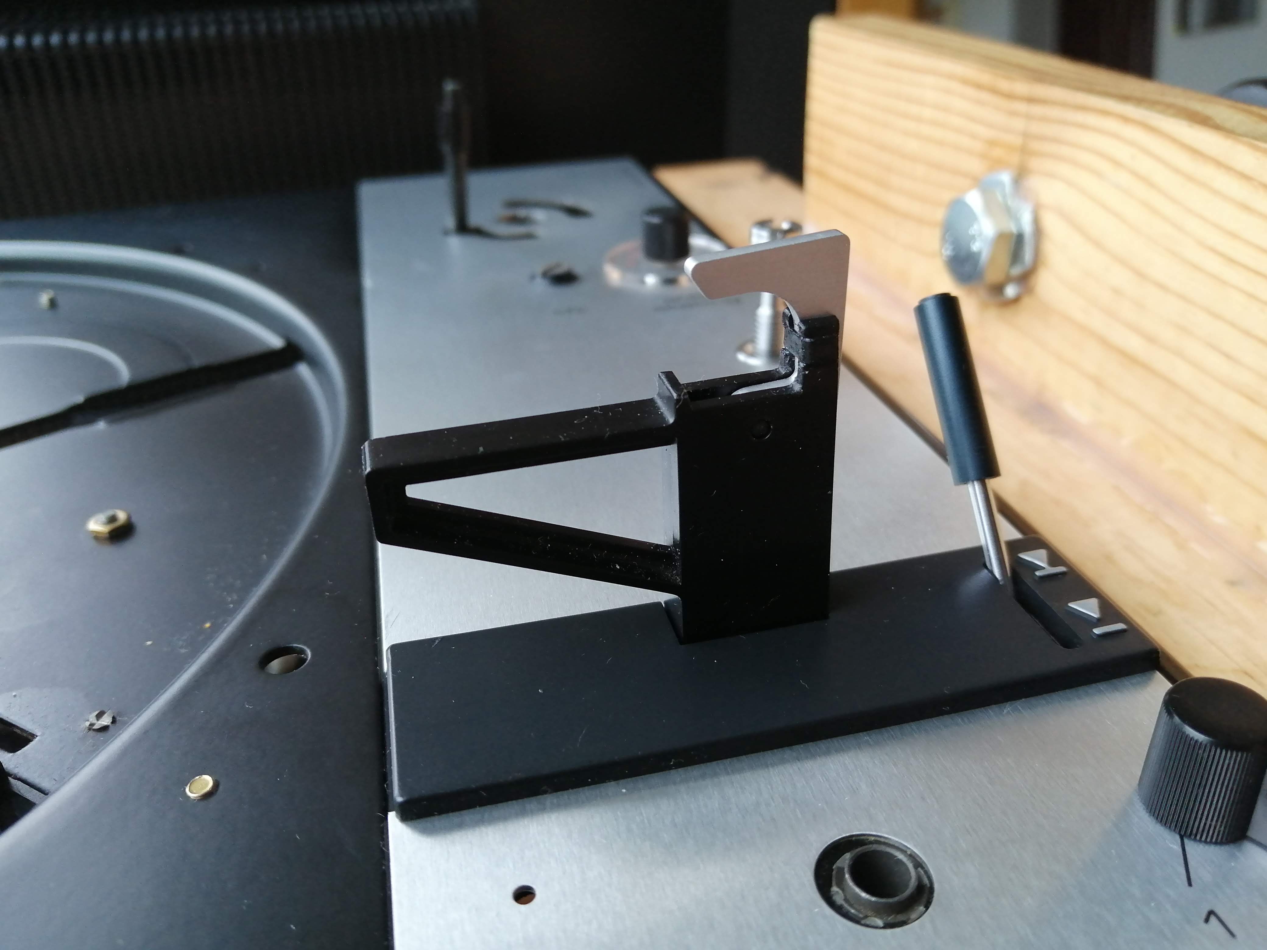

Ale nikt nie wpadł, że tak naprawdę to podmieniłem ramię :D Nie no żart. Ale zapasowe ramię już czekało w razie niepowodzenia ;)

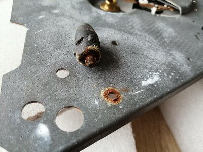

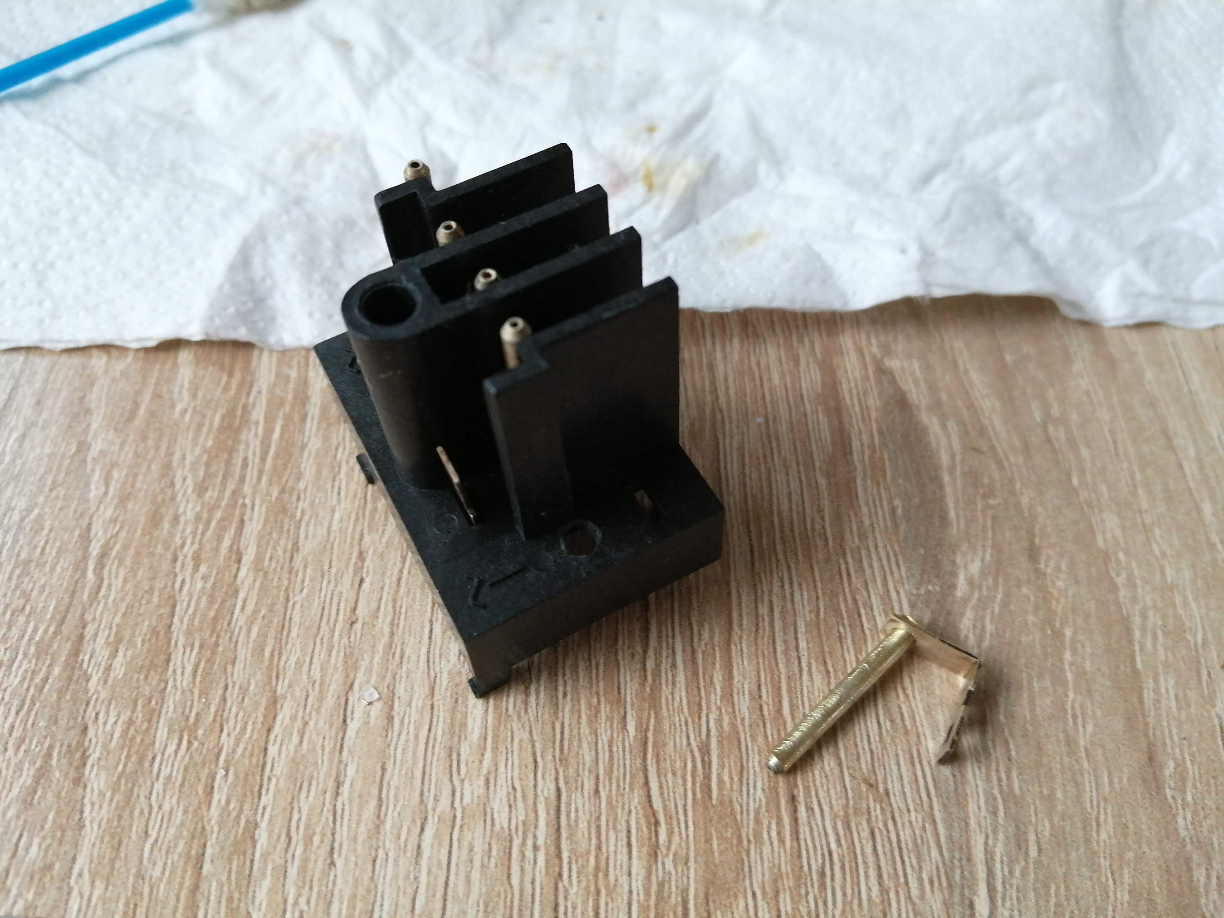

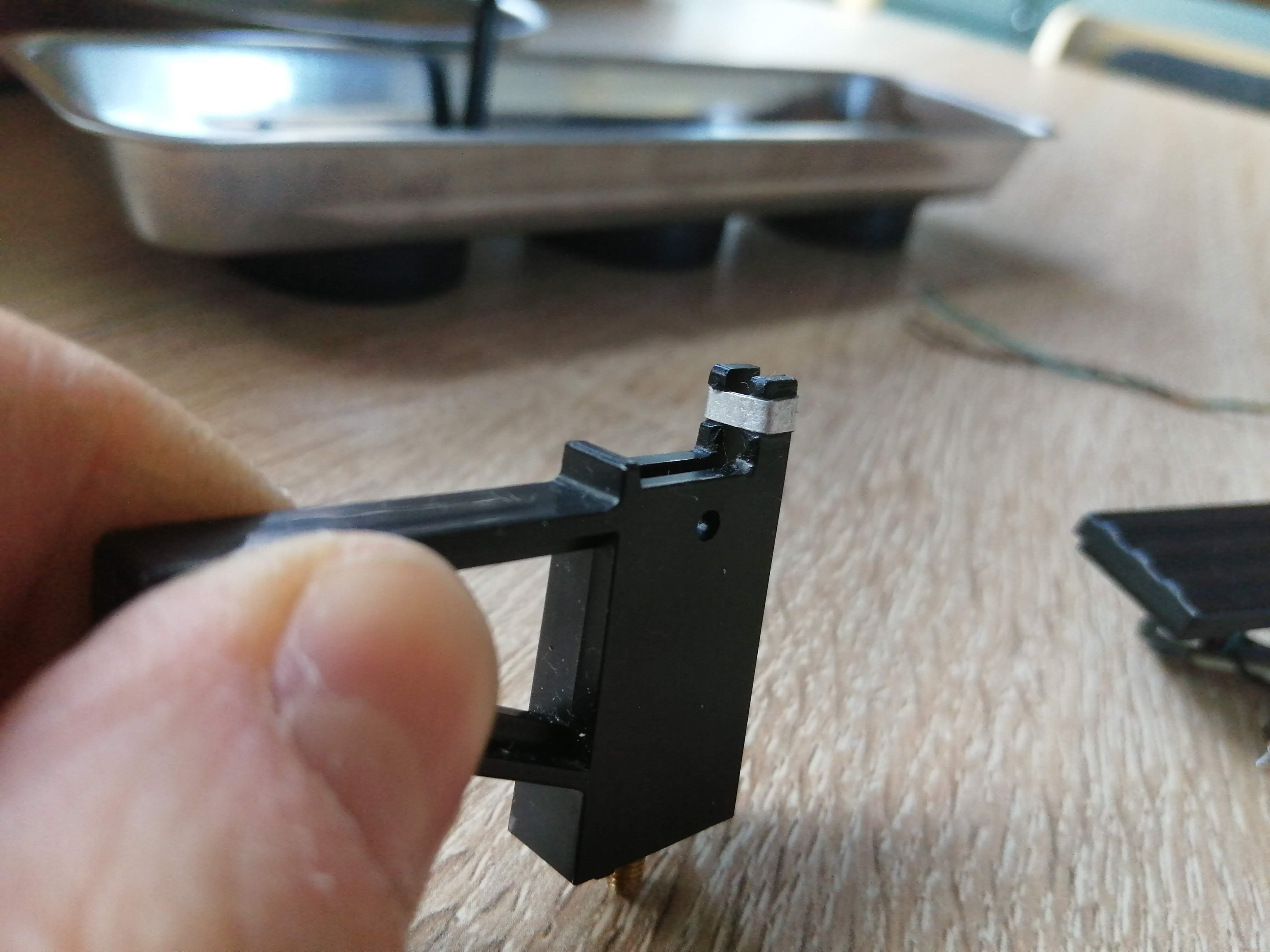

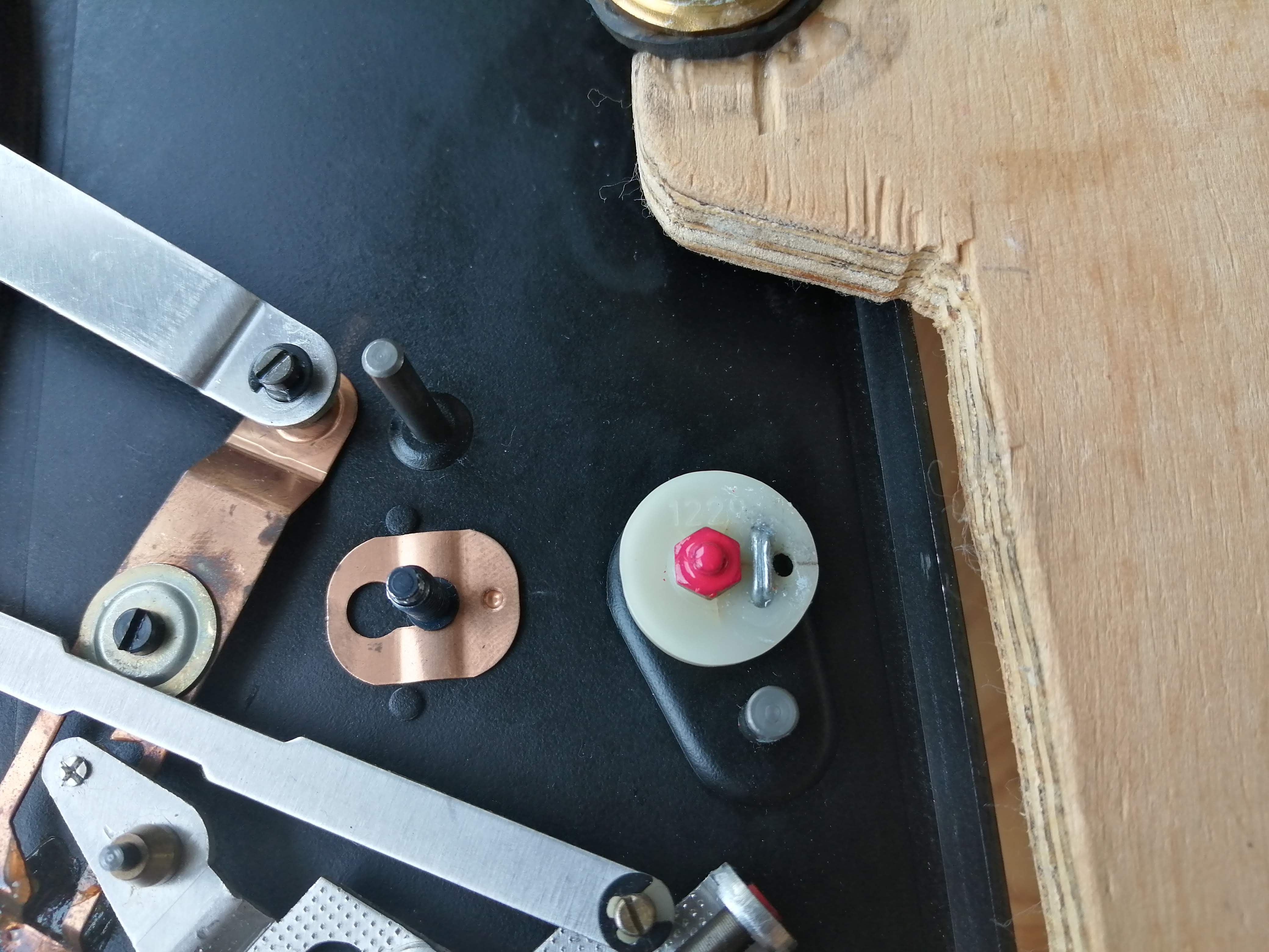

A tu naprawiona stopka. Trochę DIY. Efekt sprężynowania klamry też przywrócony
Zszyte kółko AS :)
Wyłamany pin też naprawiony. Wywiercony nit. Przewleczone od drugiej strony i polutwane łączenie a później wklejone do mocowania. Trzyma się bardzo dobrze.
Problem jest tylko żeby dostać pasek od pitch. Te dostępne w sprzedaży od Duali 505 są niestety za duże :think:

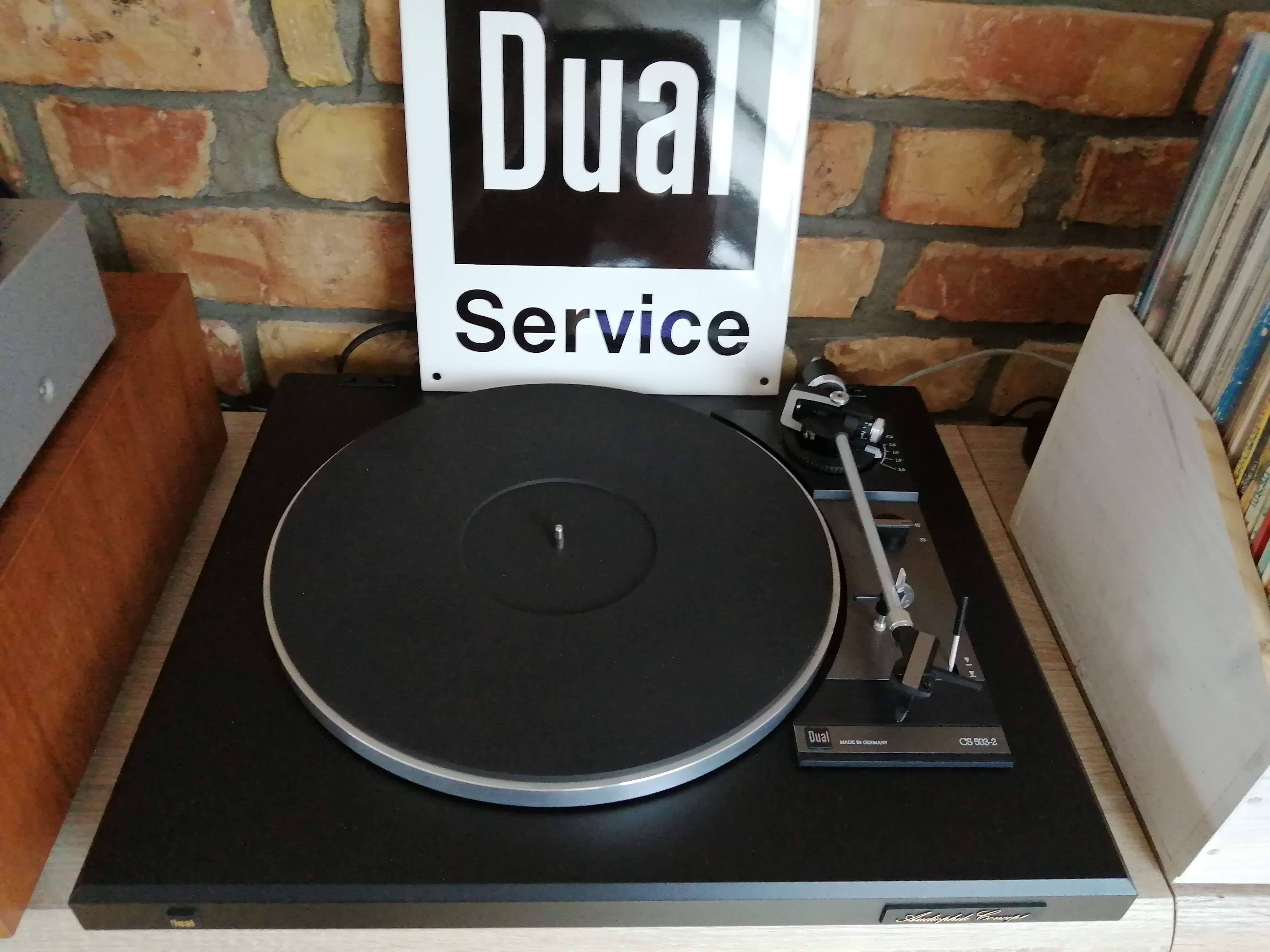

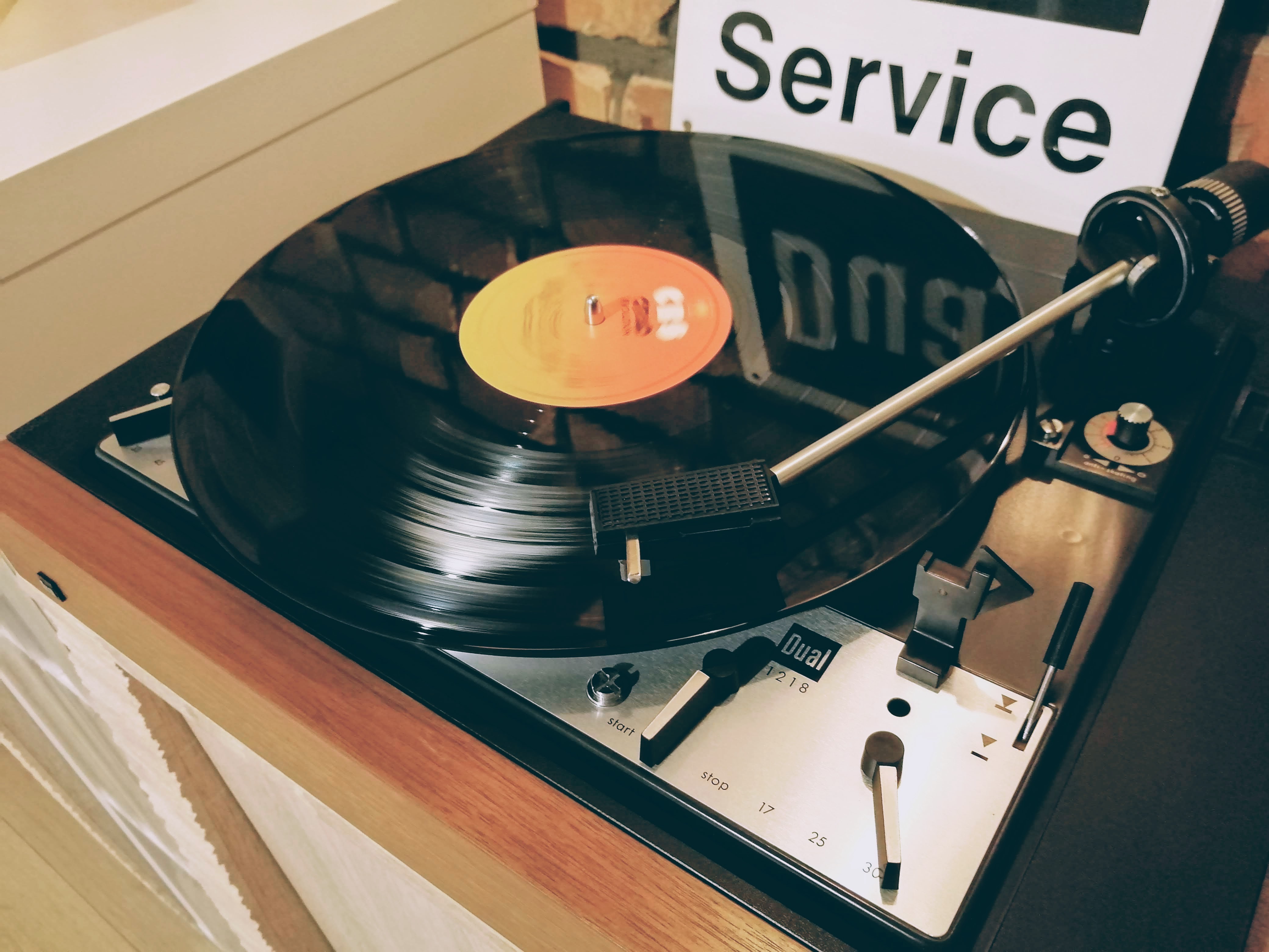

A tu z kolei forumowy Dual 1218 - po tułaczce trafił w końcu do mnie i jest po pierwszym odsłuchu. Czekam jeszcze na zamówioną pokrywę i pójdzie na sprzedaż. Swój egzemplarz już mam :)

Nie. Chciałem naklejać na obudowę ale coś mi nie pykło z wymiarami. Teraz powieszę na drzwi wejściowe :mrgreen:
Ale tak serio, to Ty se nie jajcuj Wojtek :D To emaliowana replika oryginału. Nawet lepsza, bo oryginał był plastikowy. Prosto ze Schwarzwaldu dotarła do mnie :)

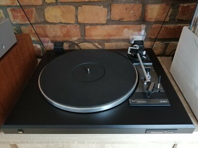

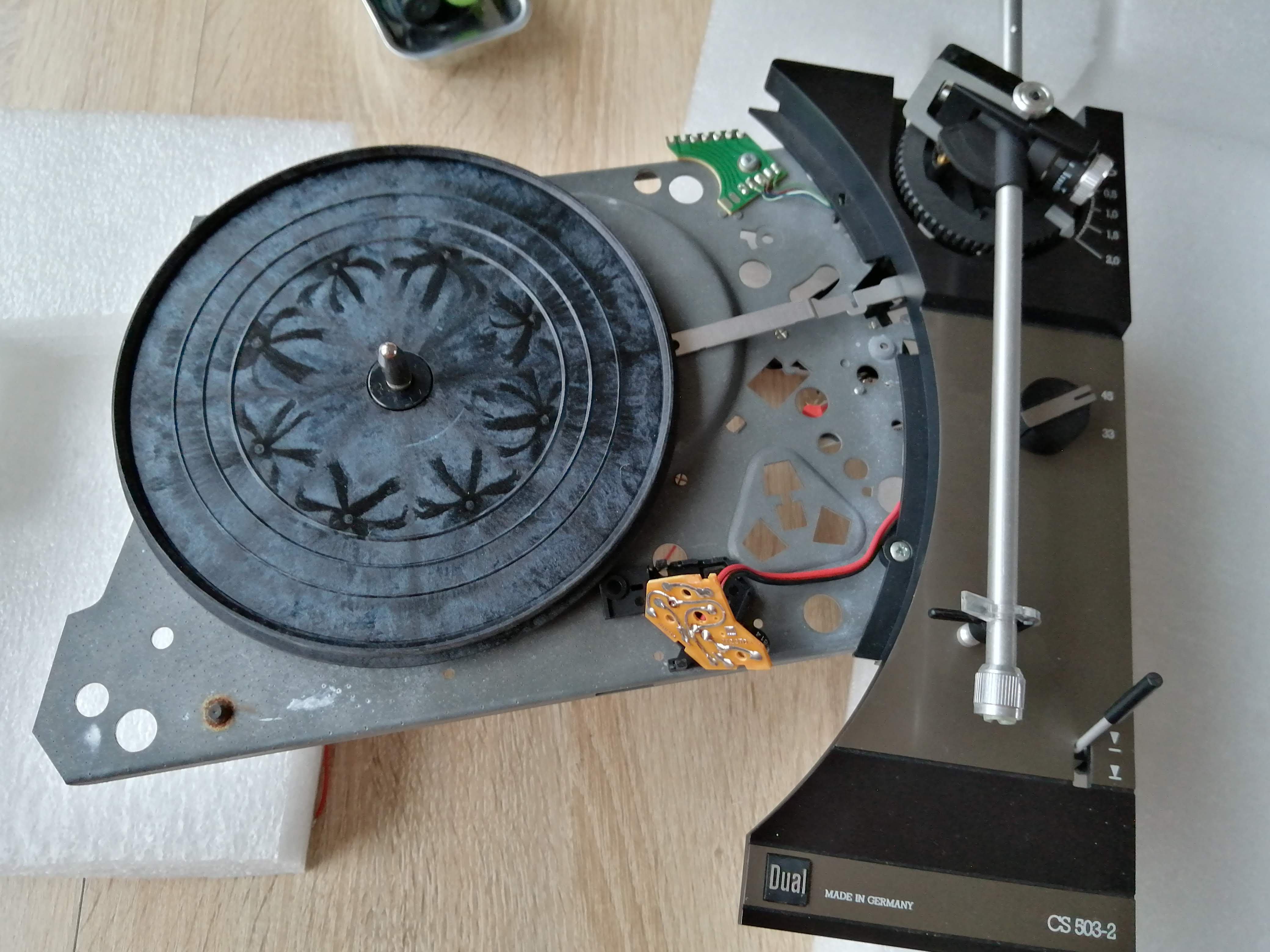

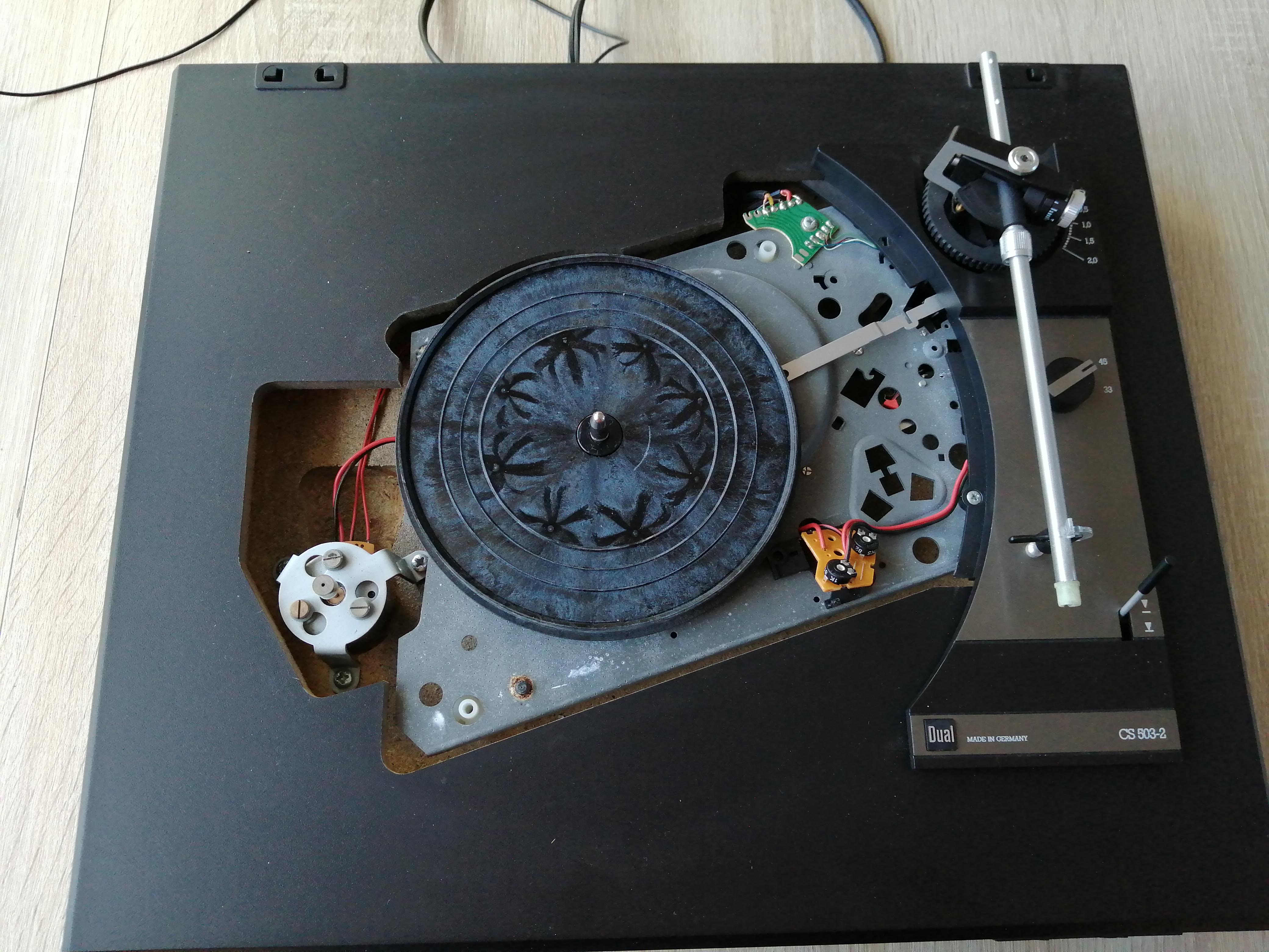

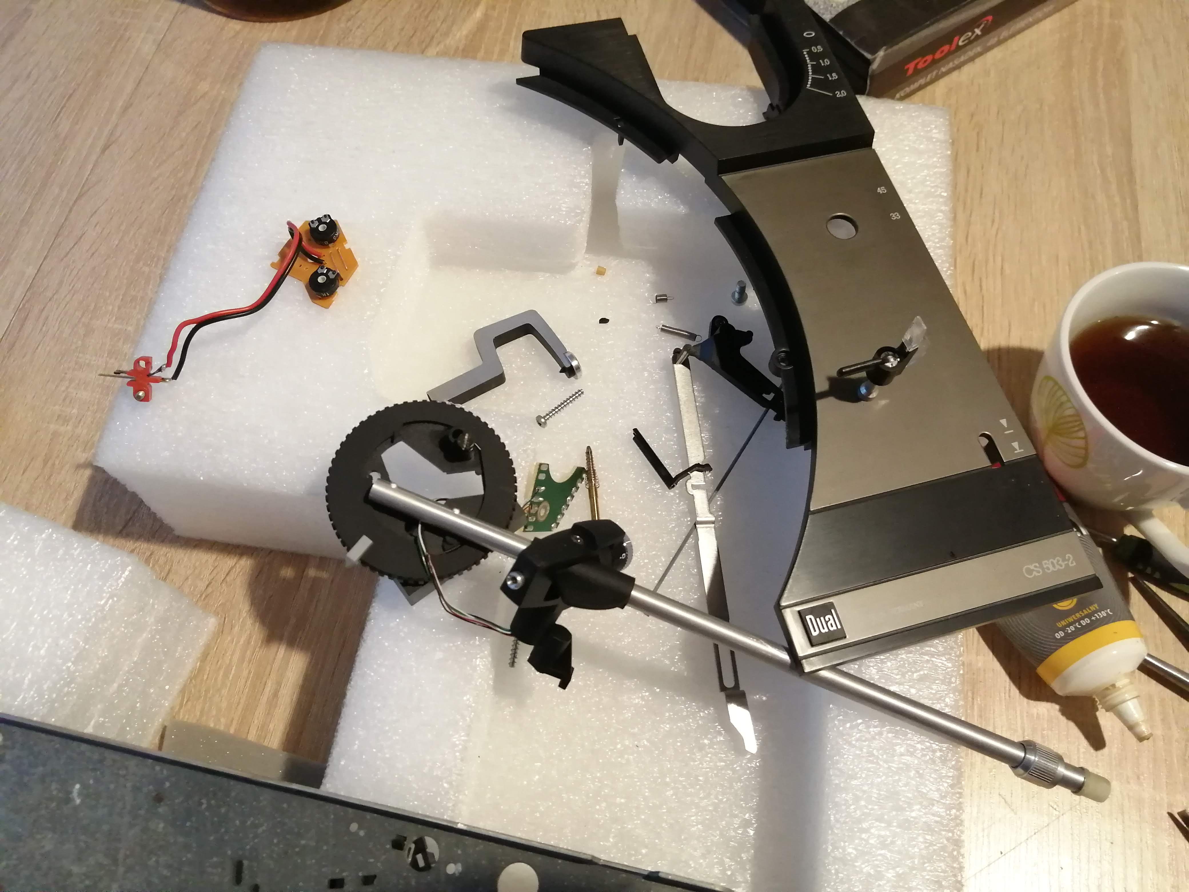

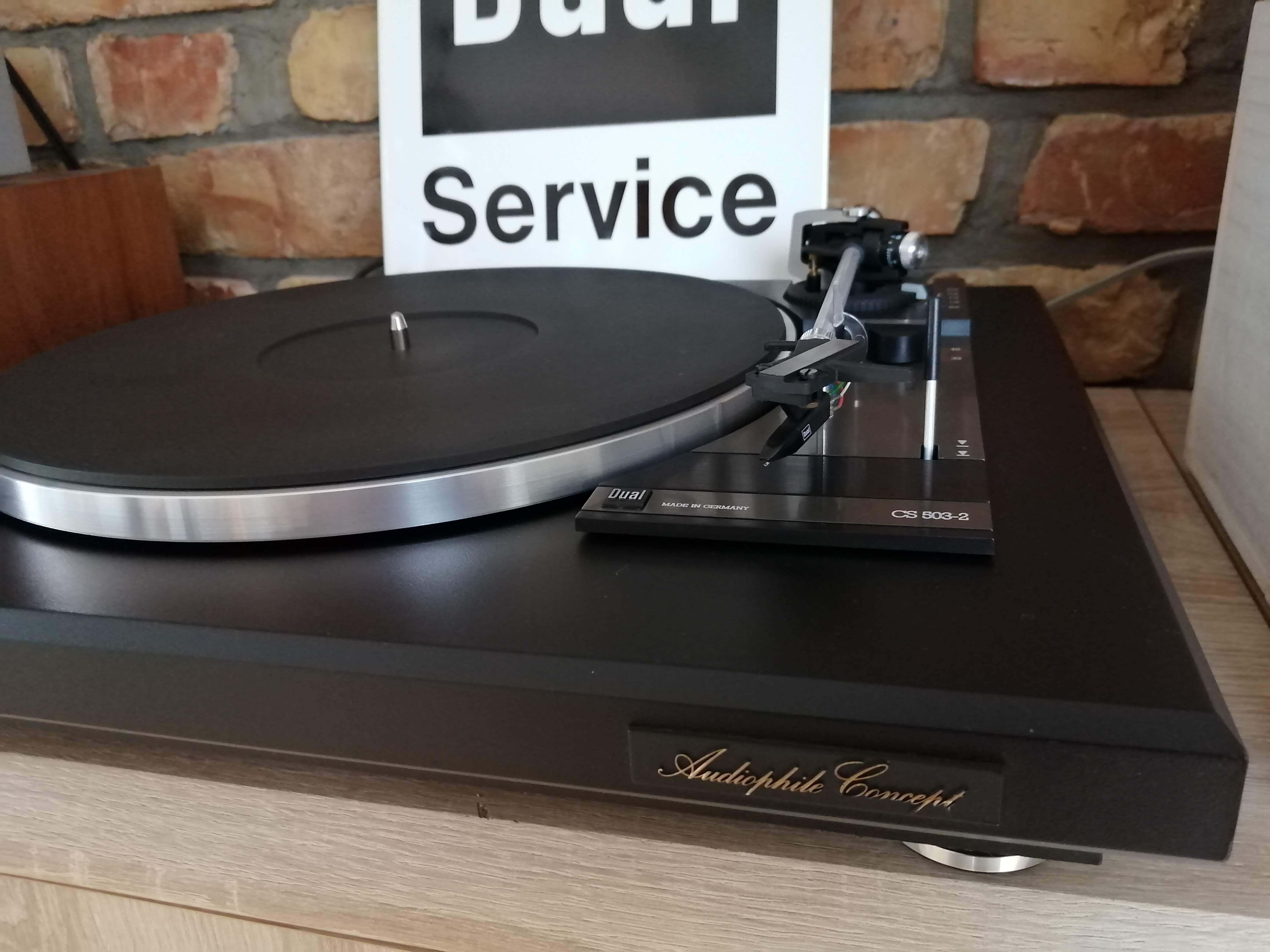

Z początku lat '70 przechodzę do roku 1990. To wtedy wyszedł model Duala 503-2. To ulepszona wersja modelu 503-1 z roku 1987. Audiophile Concept ;) Te lata to nie moja bajka, ale obiektywnie to lepszy model niż np. Dual 455. Dual 455 jest na liście polecanych a 503-2 nie - taki psikus :)
Posty: 5022
Re: Dual - co aktualnie na warsztacie [olsza84]
#233
Post autor: zbyszek1982 »
Poza plintą są jakieś różnice względem 455?
EDIT: Widzę, że silnik jest gdzie indziej i potencjometry są łatwiej dostępne.
olsza84
Posty: 3304
Gramofon: Dual Fever
#234
Post autor: olsza84 »
Tak jak słusznie zauważyłeś, silnik w lepszym miejscu i lepiej odseparowany. Sam silnik też jest inny.

To czarne, bydlackie pokrętło to AS czy tu VTA też regulowane? Zgrabny gramofon no i plakietka "AC" zobowiązuje :)
Milijon kabli..
olsza84
Posty: 3304
#236
gravediggie pisze: ↑
07 gru 2020, 17:18
Tylko AS :)

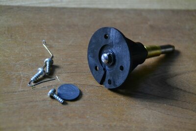

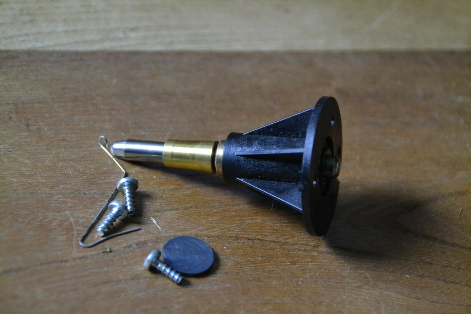

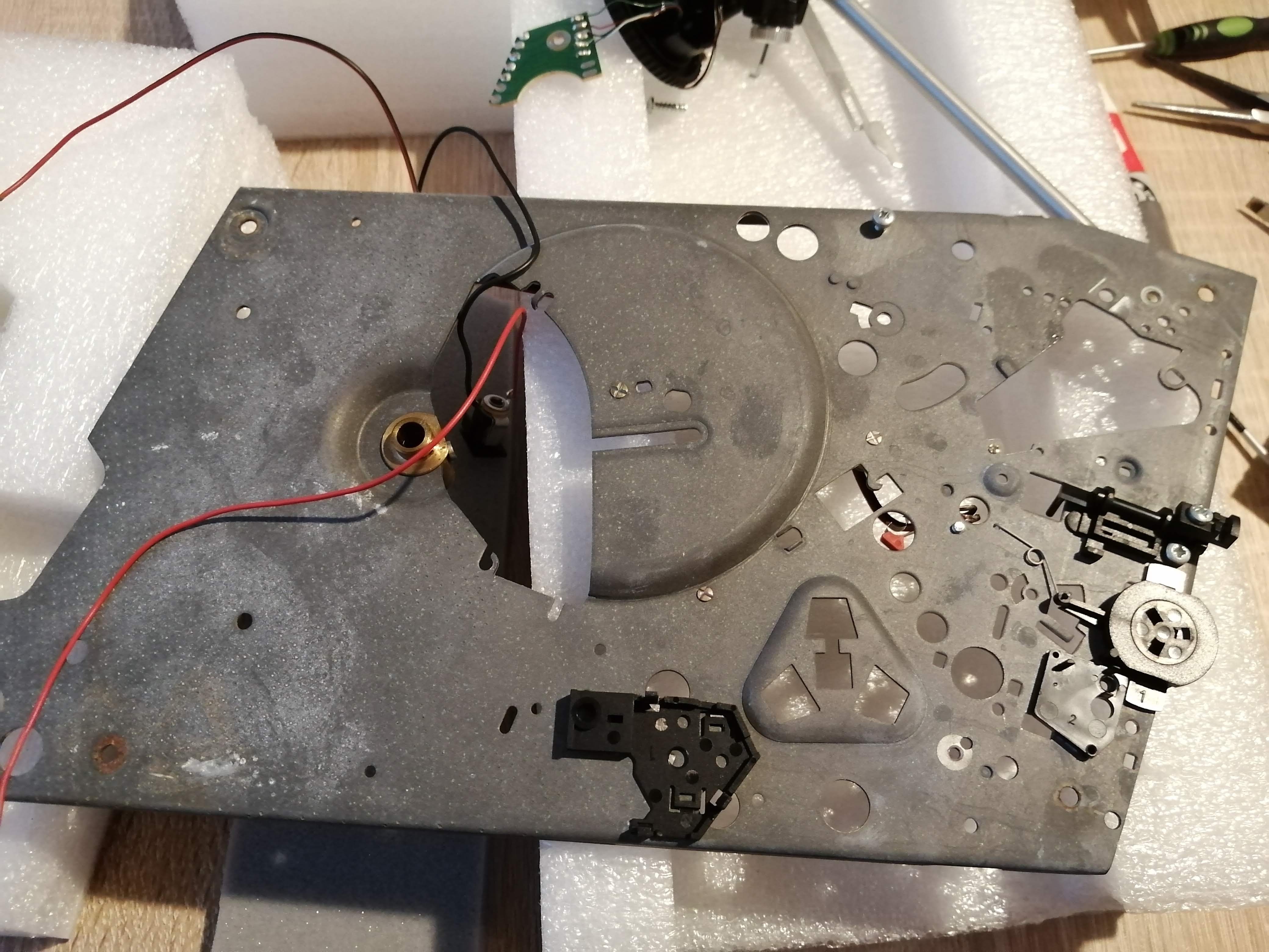

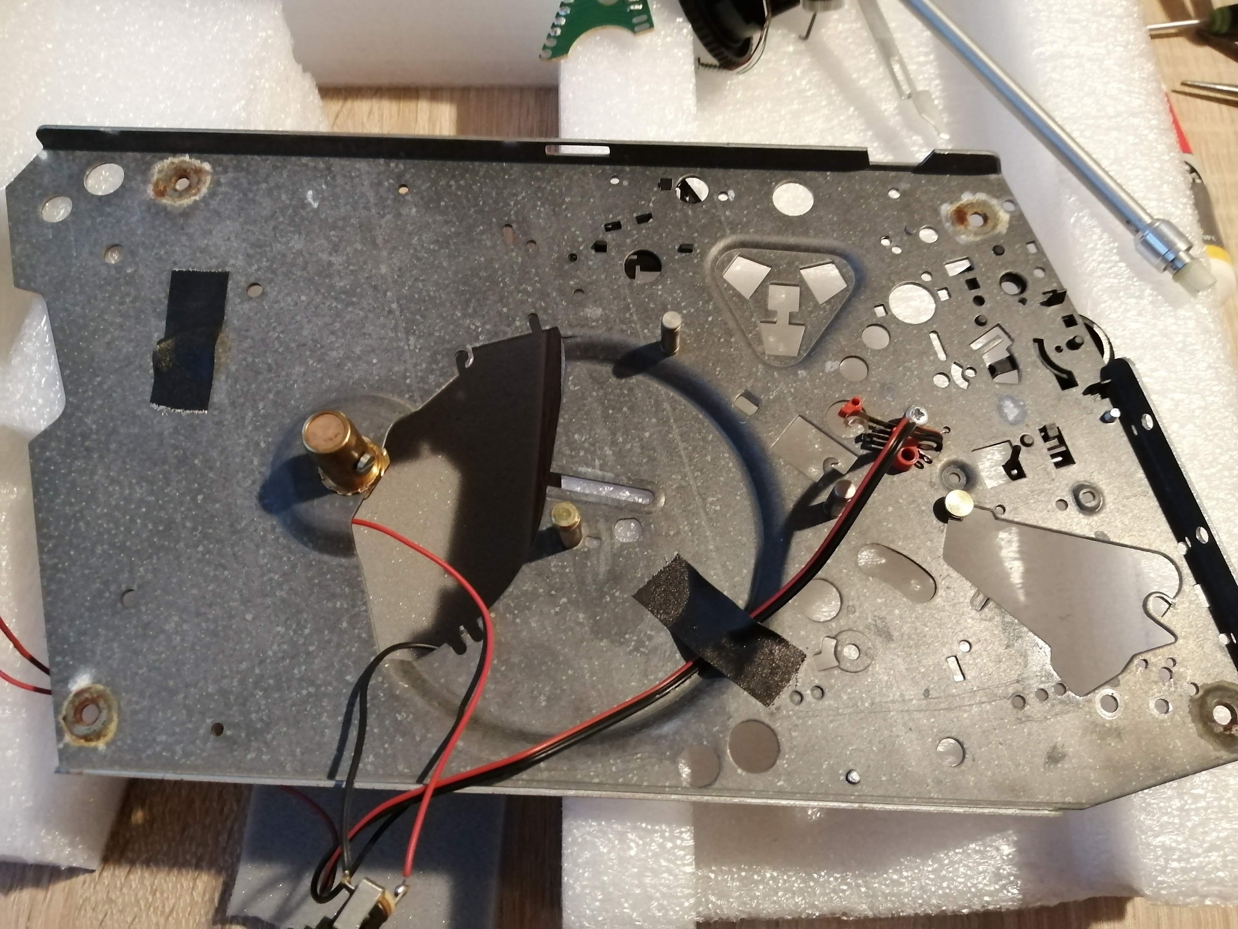

Żeby nie zaśmiecać wątku zakupowego "Gramofon do 1500 zł" to pozwolę sobie odpowiedzieć koledze sytem2007 w moim wątku.
system2007 pisze: ↑
12 gru 2020, 13:08

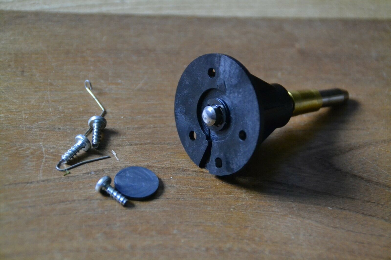

Tuleja stożkowa z mosiądzu, kawałek brązu masz tylko jko łożysko oporowe w dolnej części ta ciemniejsza. Do niej jest zamocowany drucik do masy.
Krótka oś wciskana w plastik. Bicie nieuniknione na styku talerza z tuleją stożkową. Ile waży talerz ? I z czego jest zrobiony.
Jest to stop znalowy. Widać to po otworach.
Spód z twardego ABS, dobry i sztywny. Ale przenosi rezonans dlatego obudowa z innego materiału.
Łożyska ramienia w obudowie plastikowej.
Coś jeszcze?
No jakoś mnie nie szokują te informacje odnośnie CS 5000. W końcu to gramofon z 1986 roku, więc plastik był już dawno wykorzystywany.Szczerze to widziałem bardziej liche łożyska. A patrząc na parametry tego modelu to chyba spełniało swoje zadanie.
Skoro rozbierałeś to pewnie wiesz, że ta część z mosiądzu to przecież tylko krótka nakładka celem aretowania talerza. Właściwa tuleja z brązu jest wprasowana w obudowę plastikową, przez którą przechodzi na wylot właściwy metalowy wał, który opiera się na teflonie. Inaczej to nie ma sensu. Jako oporowe to w ogóle jakaś abstrakcja. To nie ten typ łożyska. Przecież widać to bardzo dobrze na poniższych zdjęciach.
Stopy alu i cynku stosował też choćby Thorens, to tak na marginesie.

Tak. Chciałem zapytać z ciekawości o to:
system2007 pisze: ↑
11 gru 2020, 23:57
Thorens 280 MK IV ale trudny do upolowania.
Mechanika bomba
To jest ta mechanika bombowa? Bo to chyba wnętrze Thorensa 280 MK IV?
system2007 pisze: ↑
12 gru 2020, 13:28
Jeżeli Dual to z silnikami EDS
No tak się składa, że Dual CS 5000 ma właśnie EDS'a ;)

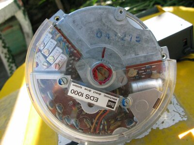

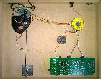

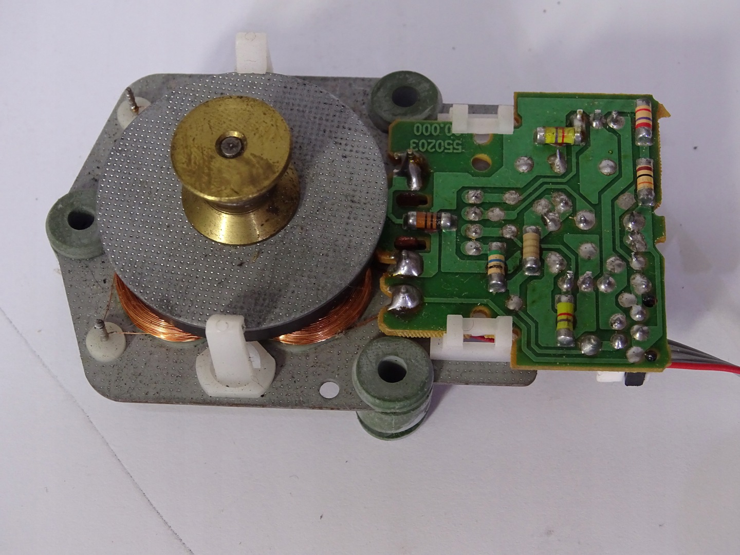

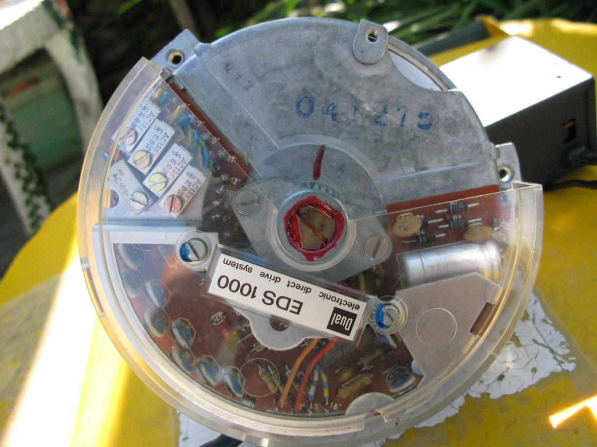

Pisałem o takim silniku Duala
TAKI
TAKI
system2007
Posty: 99
Rejestracja: 24 paź 2020, 21:01
#239
Post autor: system2007 »
A nie o takim
nie taki . Taki jest w CS 5000

system2007 pisze: ↑
12 gru 2020, 15:58
To jest silnik EDS z Duala 701. Silników EDS było całkiem sporo. Oba to EDS'y.
