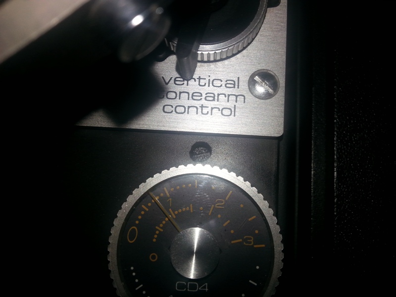

Mam pytanie.
Do czego służy śrubka nad anti-skatingiem w Dualu 721 ( podobna jest nad przełącznikiem 33/45) oraz czy jest możliwość ustawienia tak prędkości tzn PITCH tak aby nie trzeba było ustawiać go za każdym razem. Po ustawieniu obroty nie zwalniają ani nie przyspieszają nawet jak zostanie włączony gramofon po pewnym czasie ale widać jak wolniutko pasek na talerzu przemieszcza się.
- Posty: 45327
"DUAL" - gramofon nie dla każdego
Patrzę na zdjęcia i nie wiem o jakich śrubkach piszesz. Co na to instrukcja obsługi?
To jest normalne.ROCHO pisze:Po ustawieniu obroty nie zwalniają ani nie przyspieszają nawet jak zostanie włączony gramofon po pewnym czasie ale widać jak wolniutko pasek na talerzu przemieszcza się.

- blispx
- Posty: 4765
Re: "DUAL" - gramofon nie dla każdego
Nad anti-skatingiem masz VTA i tylko tyle Ciebie powinno na tą chwilę interesować
To że za każdym razem musisz poprawiać obroty Pitchem nie jest raczej rzeczą normalną- oznacza nietrzymanie obrotów i jakiś problem z silnikiem ew jakiś z samym Pitchem. A jak tam głośność pracy tego Duala? Jest po przeglądzie?
Wrzuć coś niech sobie gra z godzinę i zobacz jak z obrotami po tym czasie
Jest cichutkiblispx pisze:A jak tam głośność pracy tego Duala?
Miał przegląd przed zakupem. Jaki i czy prawidłowy tego nie wiem.blispx pisze:Jest po przeglądzie?
Ustawiam PITCH tak by paski na talerzu w czasie obracania się stały w miejscu. Po pewnym czasie leciutko przesuwają się ale nie wpływa to na jakość muzyki. Nie ma, że nagle zwalnia albo przyspiesza dany utwór.Gra non stop i nic nie słyszę aby było coś nie tak. Kładę nową płytę pasek minimalnie przesuwa się do przodu. Owszem bym był spokojniejszy gdyby za każdym razem stał w miejscu po każdym włączeniu płyty.blispx pisze:To że za każdym razem musisz poprawiać obroty Pitchem nie jest raczej rzeczą normalną
Jak pokręcę Pitchem do oporu to momentalnie słychać jak muza przyśpiesza lub zwalnia.
- olsza84
- Posty: 3304
- Gramofon: Dual Fever
Ale takie minimalne ruchy są przecież normalnym zjawiskiem i mogą wynikać z zakłóceń sieci, a mimo to talerz napędzany przez silnik obraca się ze stałą prędkością, więc twierdzenie, że jest jakiś problem z silnikiem jest trochę nieuprawnione.
- blispx
- Posty: 4765
Pełna zgoda- jeżeli podczas odtwarzania prędkość się nie zmienia to jest OK
