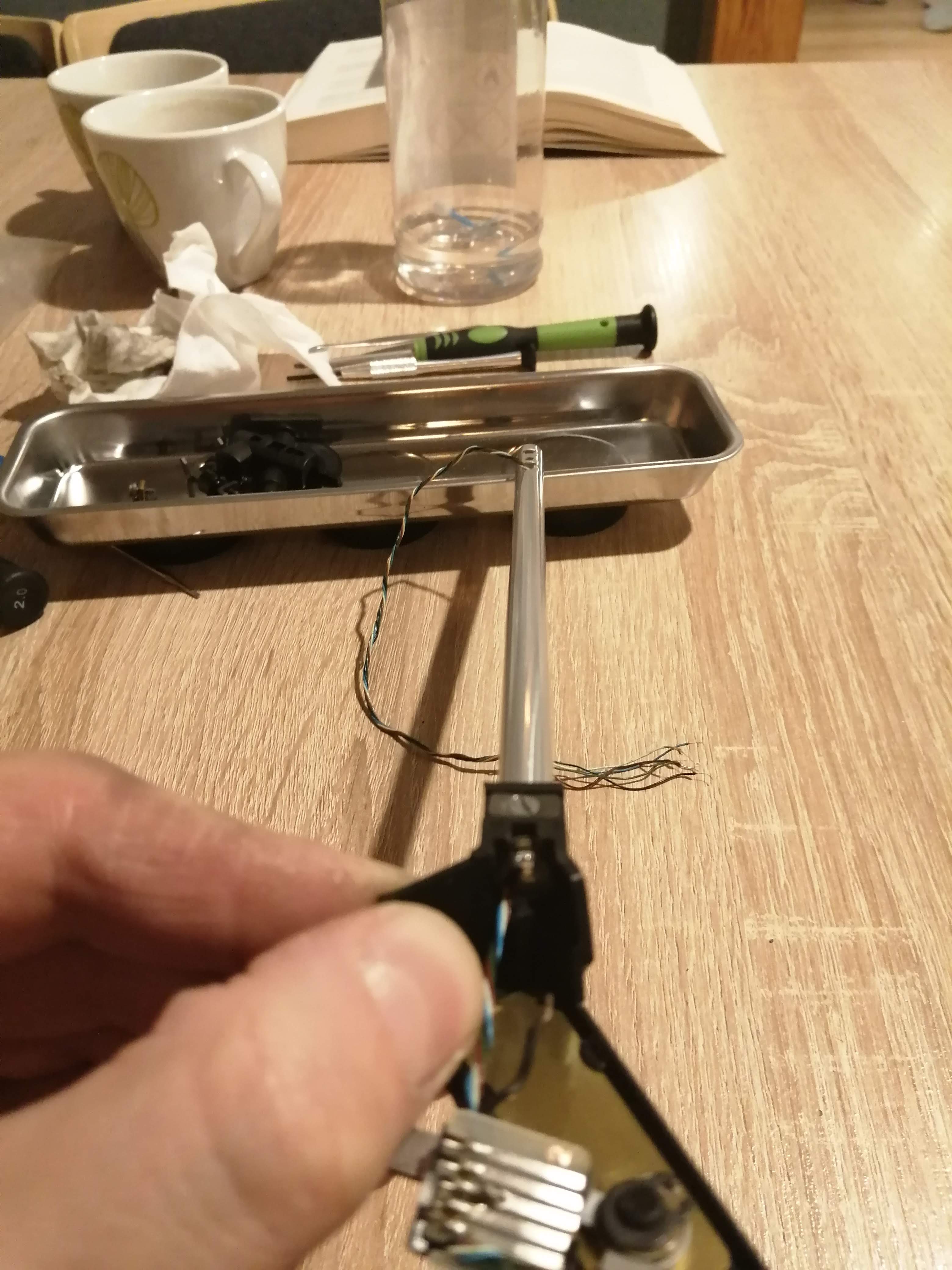

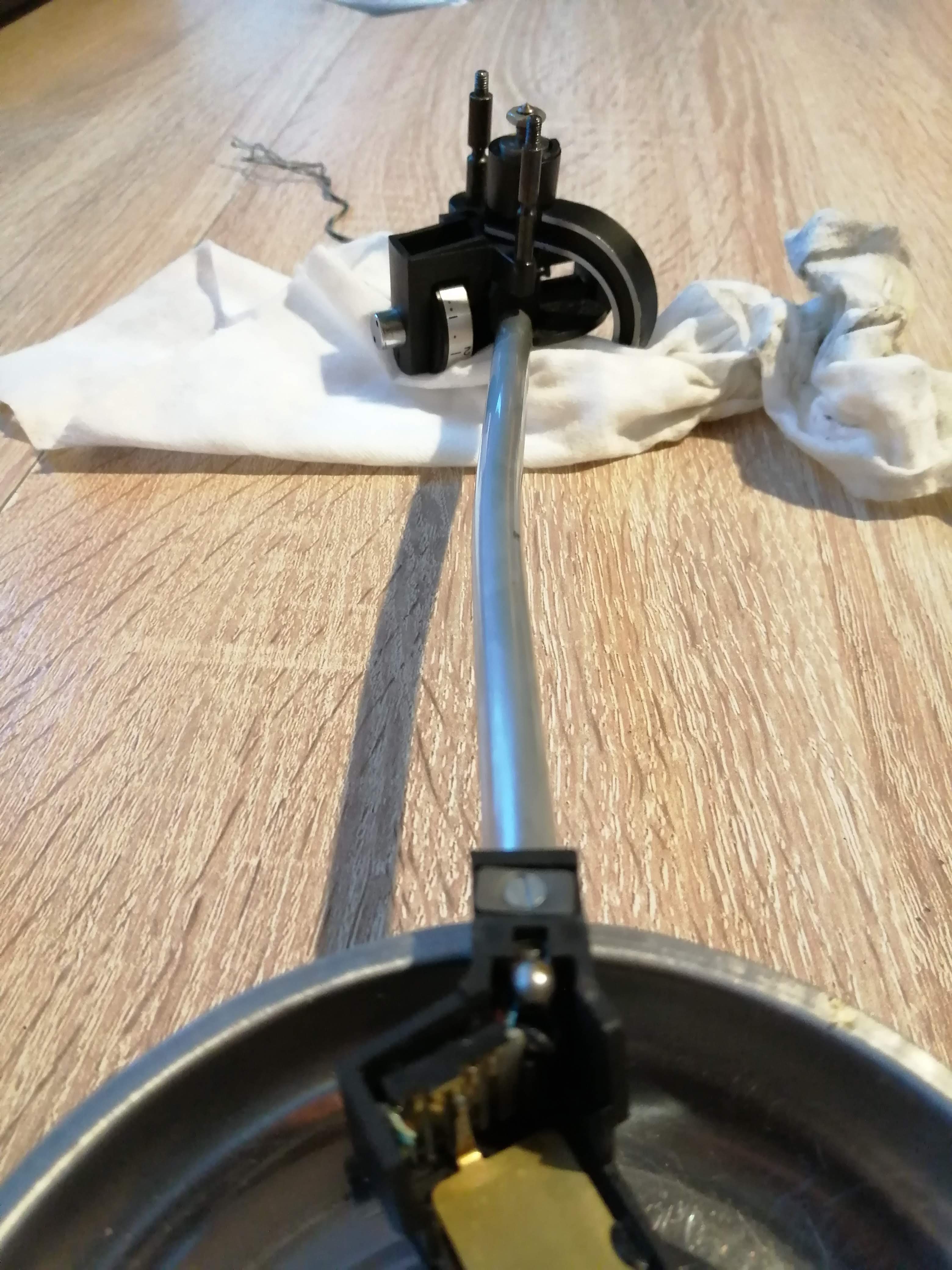

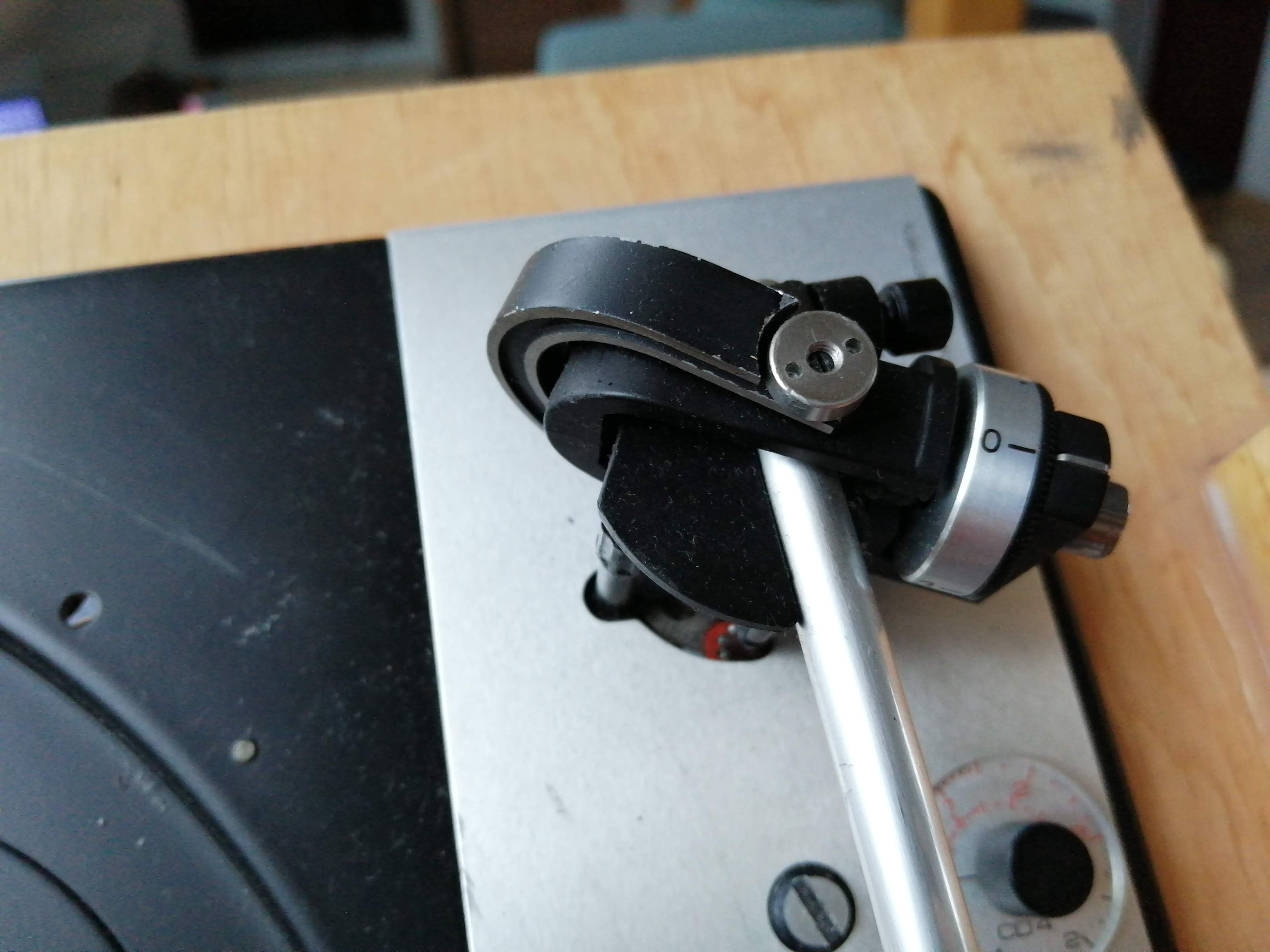

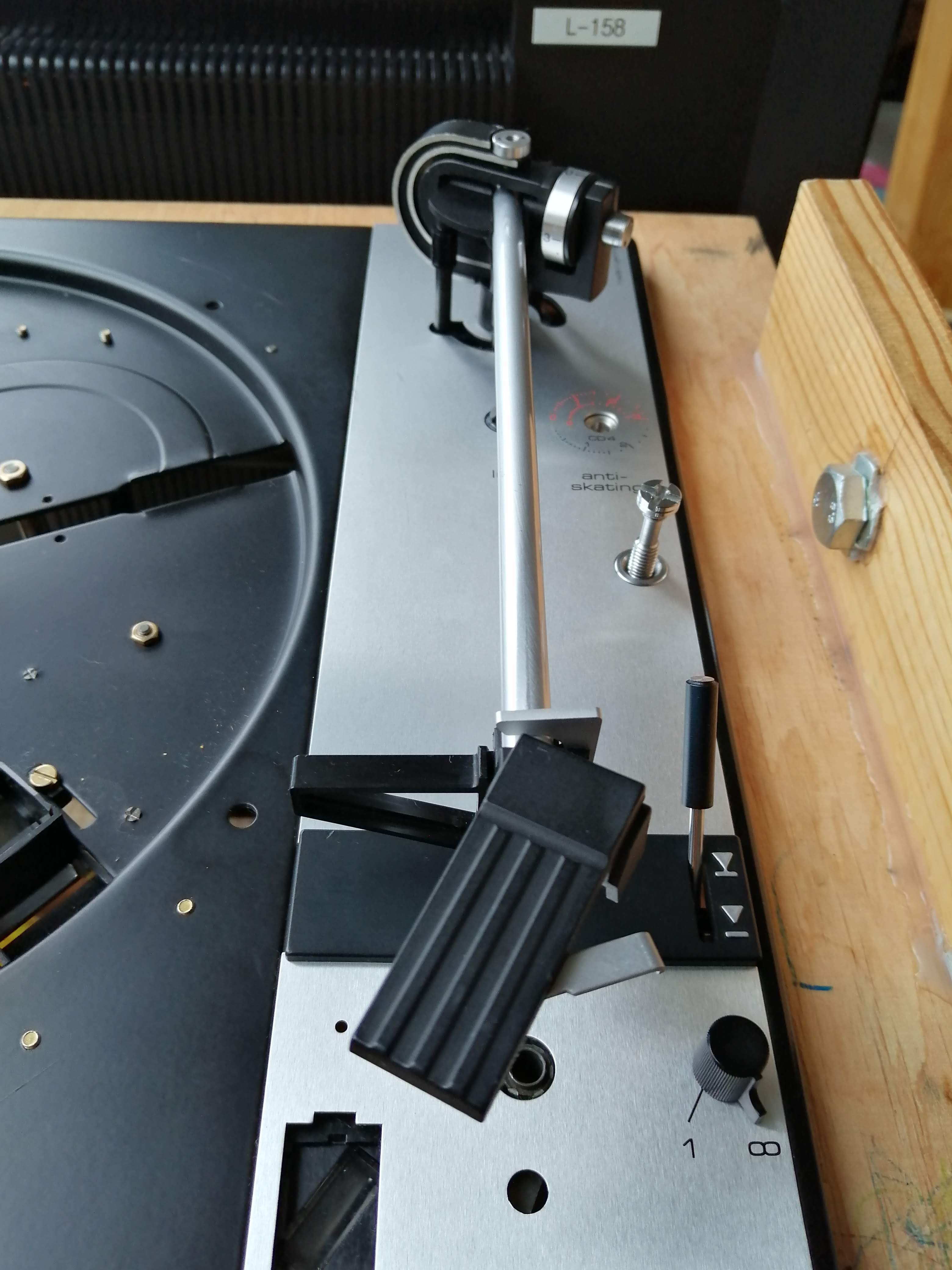

Niby tak, ale z drugiej strony wiele razy informowałem a sprzedawca i tak robił swoje. Tutaj akurat do kompletnej renowacji przyjechał. Gramofon w ciężkim stanie. Jakiś fachmen się za niego zabierał wcześniej i takich kuriozów i uszkodzeń to nie widziałem wcześniej. Może kiedyś tam wrzucę coś więcej. Koszt naprawy będzie duży. I do tego te ramię...

olsza84 pisze:
06 lis 2020, 09:19
Brak słów. Te śruby aż się proszą o wkręcenie...
Z ciekawości pytanie. Jest szansa na uratowanie tak skrzywionego ramienia?

pablos pisze:
06 lis 2020, 21:39
Ciężko wyrokować w tej chwili. Oczywiście podejmę próbę wyprostowania. Dam znać niedługo. Póki co siedzę nad Dualem 1218

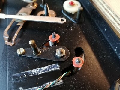

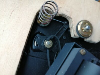

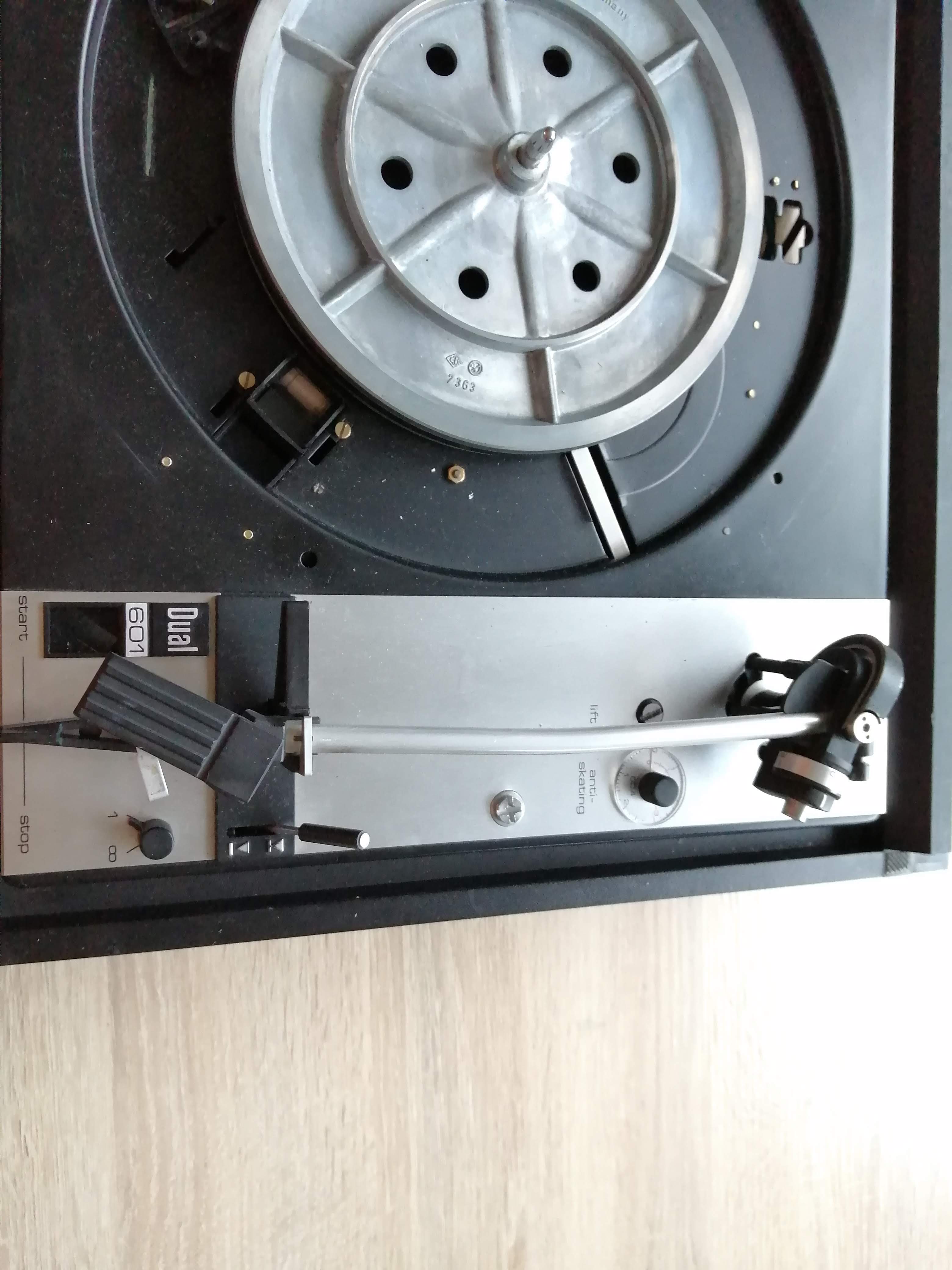

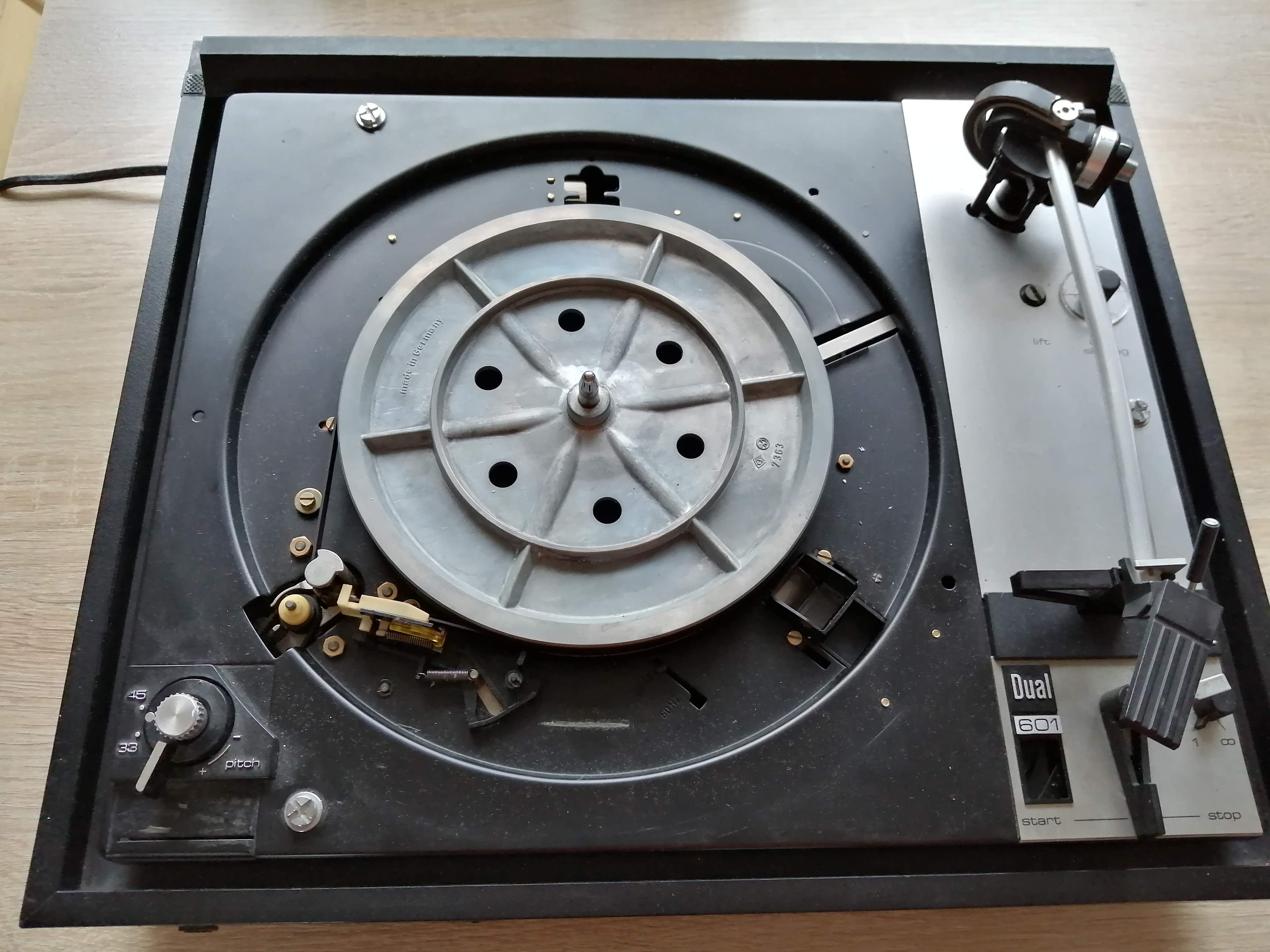

No powiem Wam, że taki gagatek to mi się dawno nie trafił, Oczywiście jakaś ręka fachowca już go macała :lol: Tego nie da się "odzobaczyć"...
Uwaga: komentarze lekko z przekąsem ;)

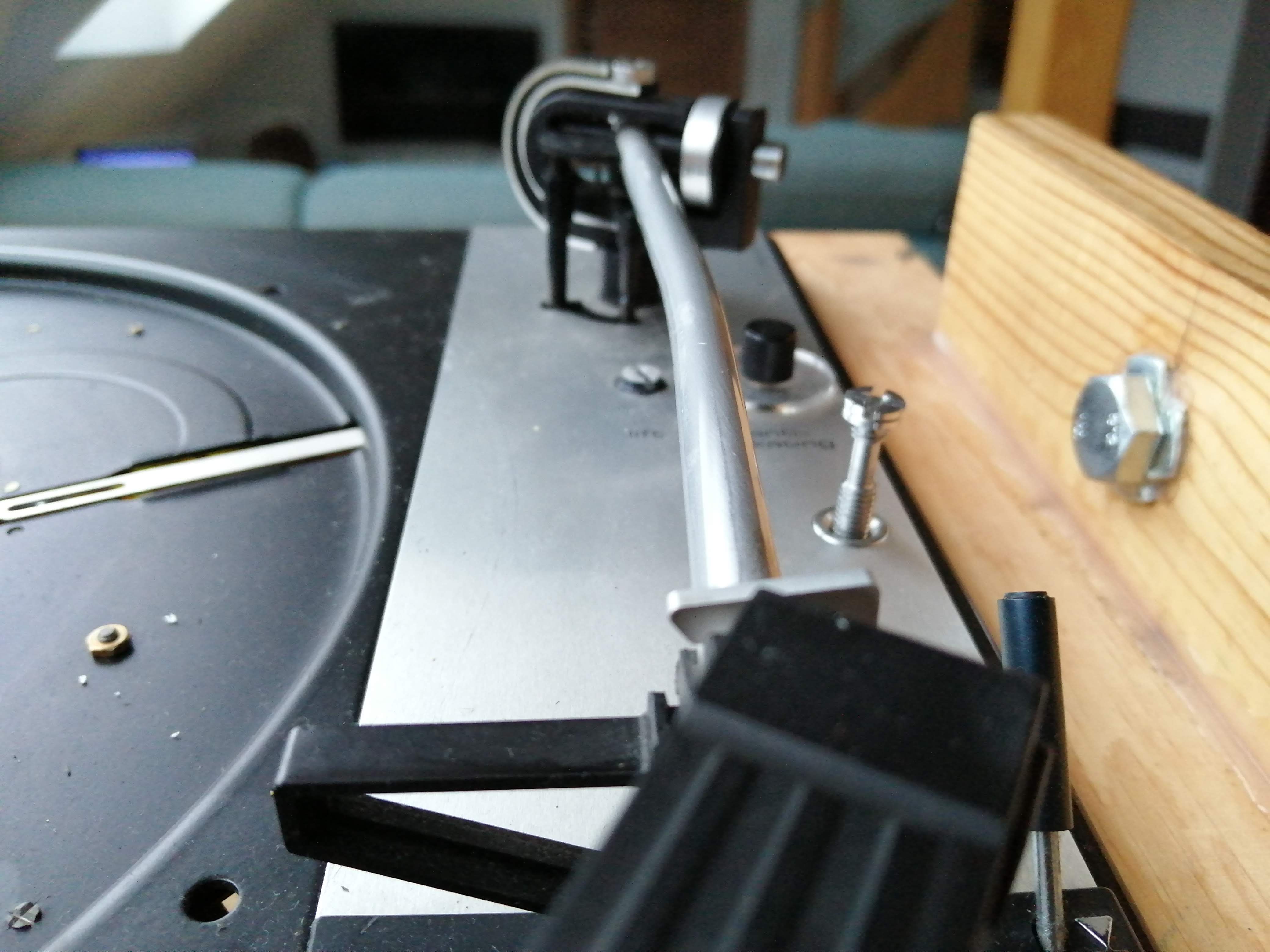

Cały mechanizm zmiany obrotów wstawiony z innego modelu :shock: Zmiana obrotów się zacina. Brak aluminiowego panelu (lewy dolny róg) Przeciwwaga od innego modelu ale nie ma jej już na zdjęciu.
Już pisałem wcześniej. Ramię się wygięło po spotkaniu 1 stopnia z talerzem, który niezdjęty na czas transportu, sobie fruwał i robił masakrę.

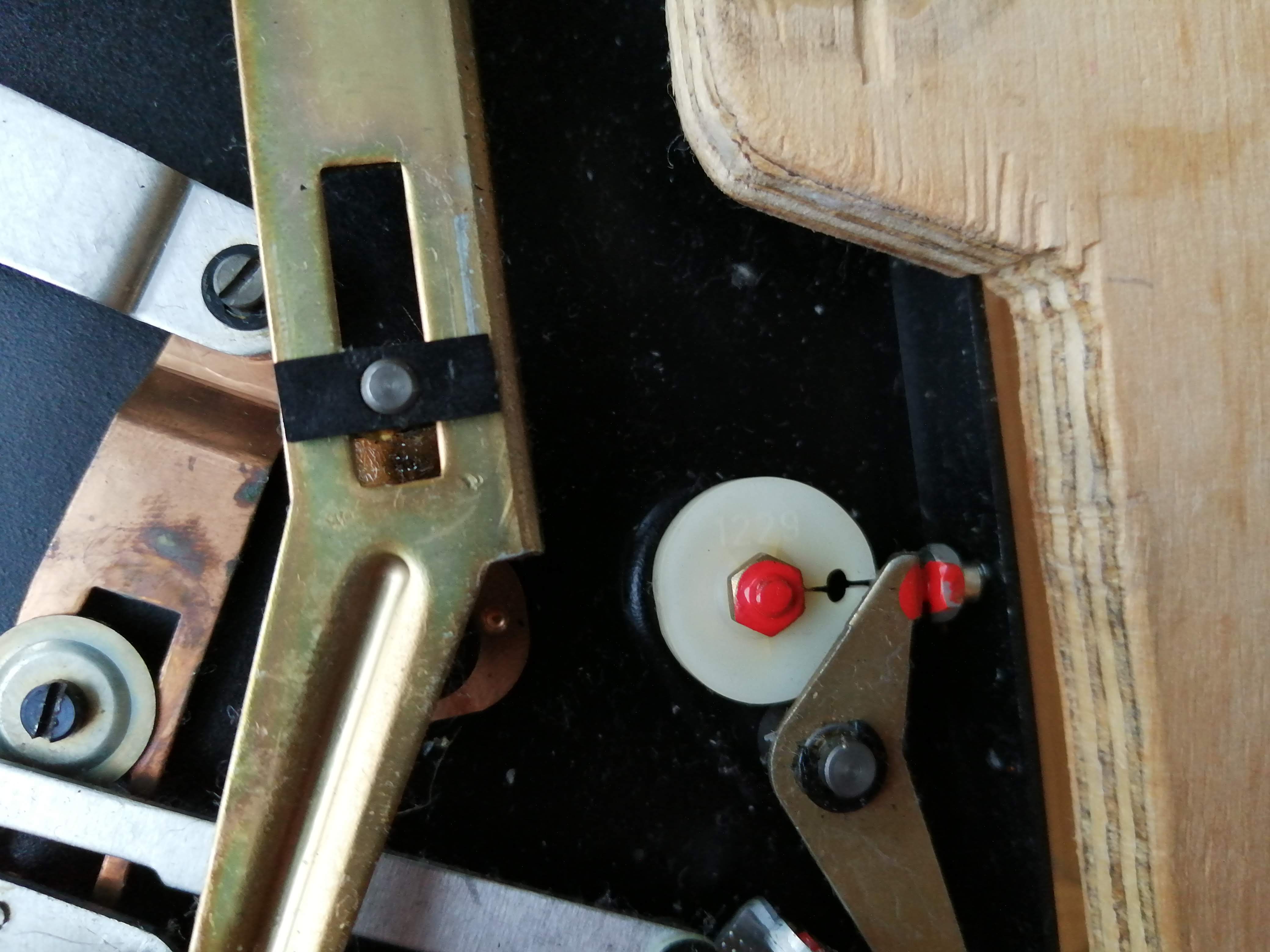

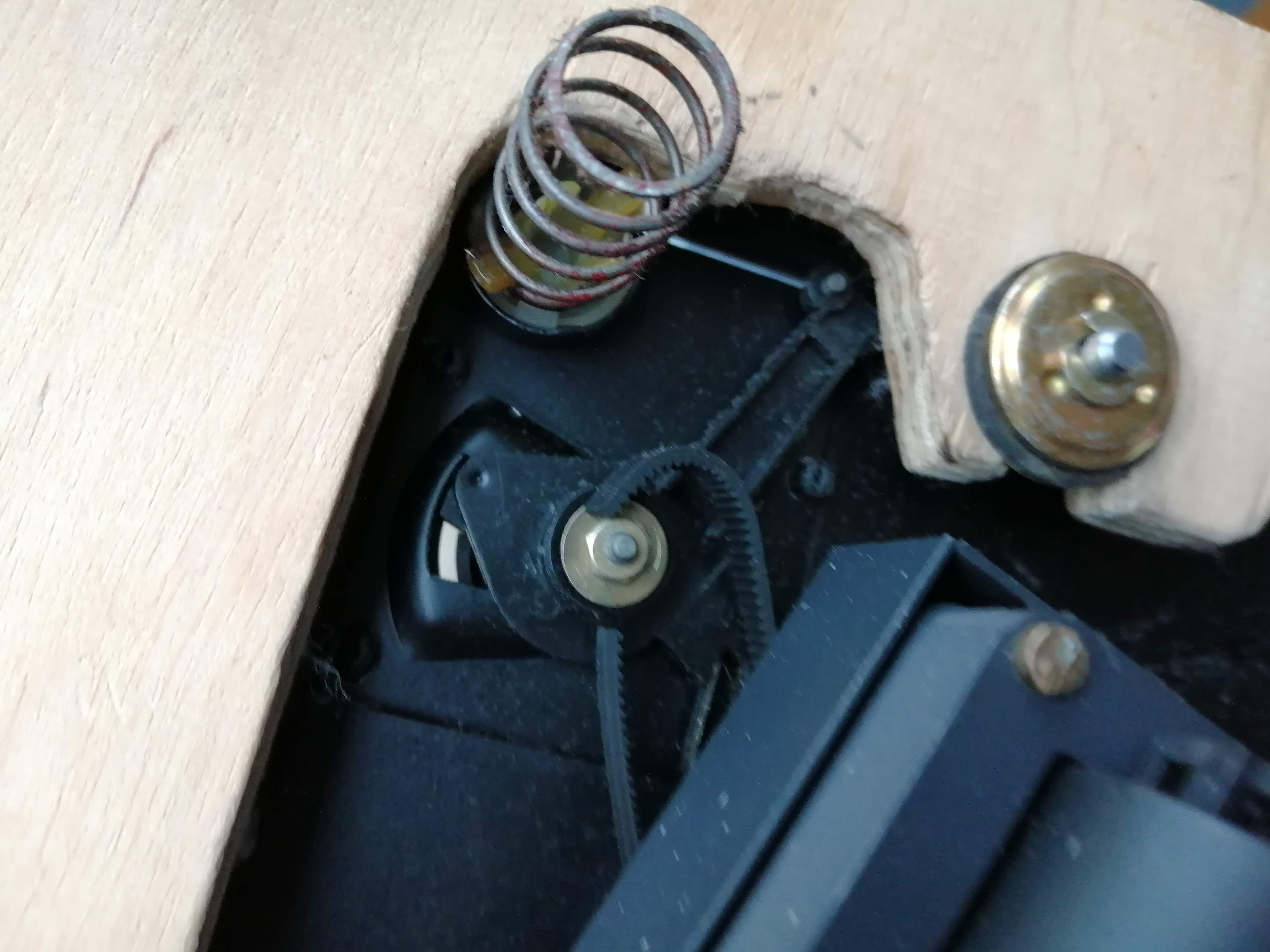

Pęknięty pasek od pitch
Pęknięte kółko antyskatingu. Dzięki Ci losie :D

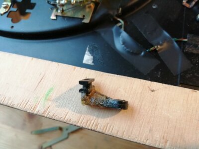

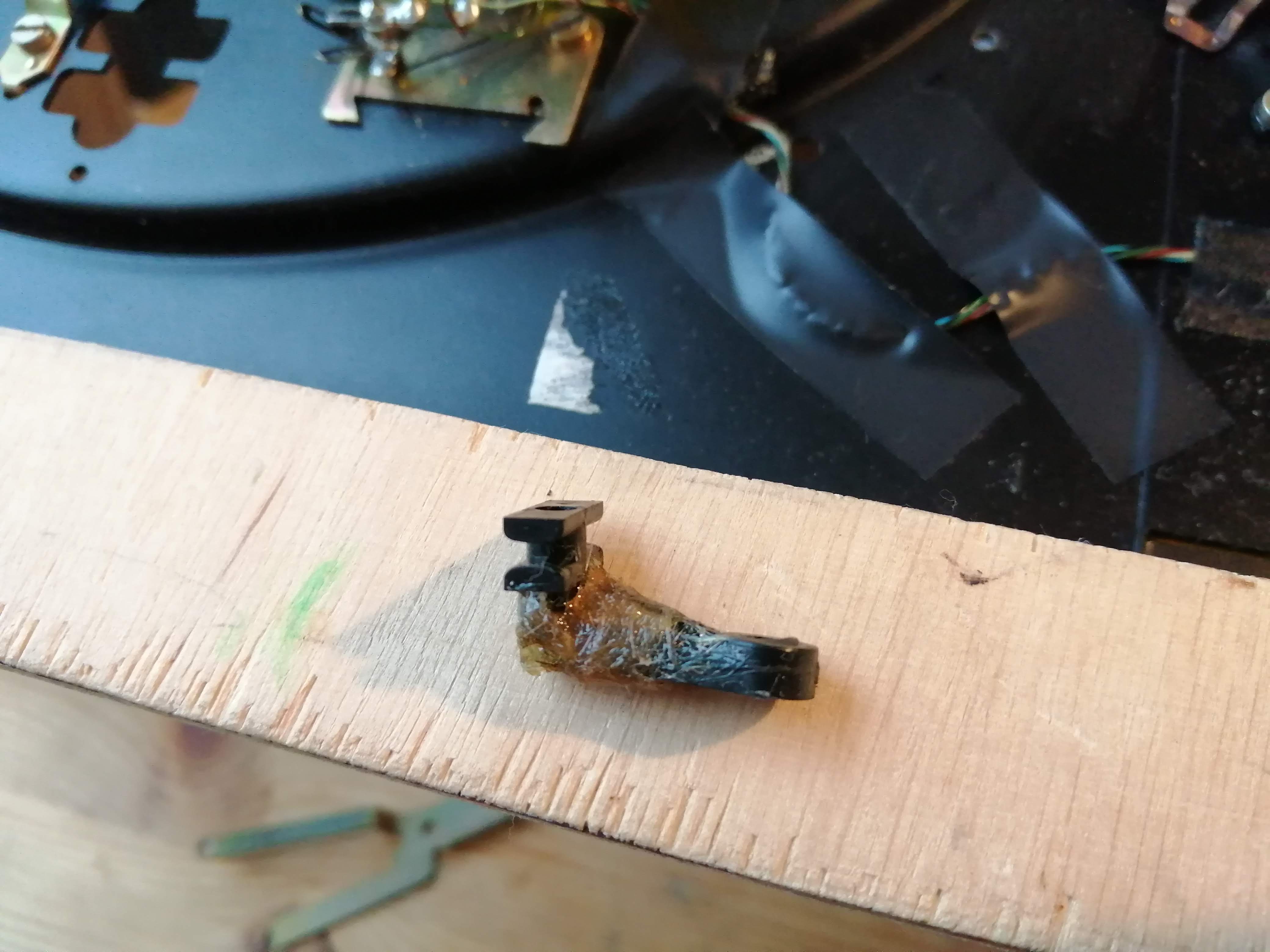

Typowy punkt. Pęknięty Drucklager. Ale już ktoś łaskawie kleił... :eusa-whistle:

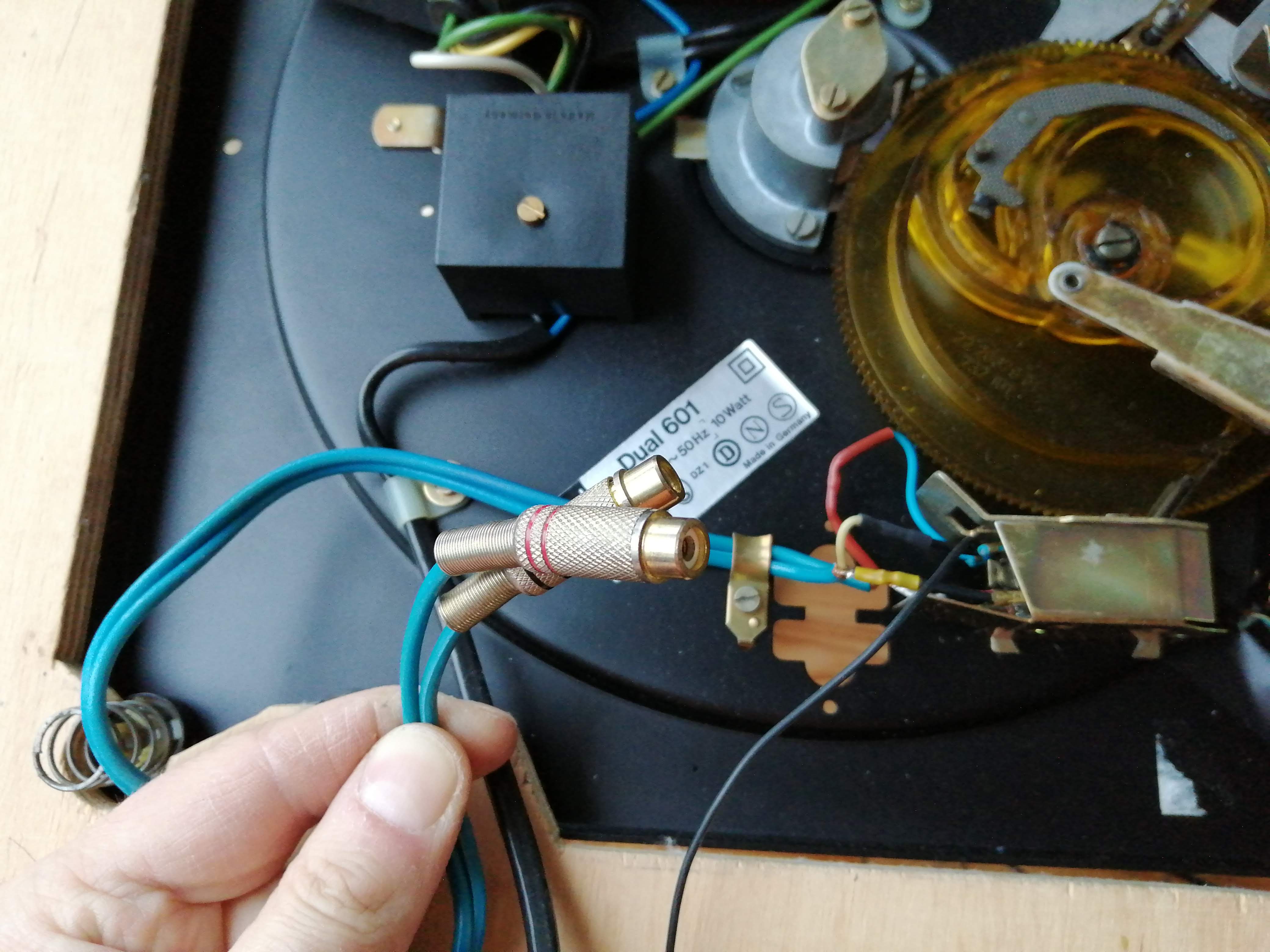

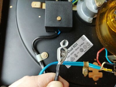

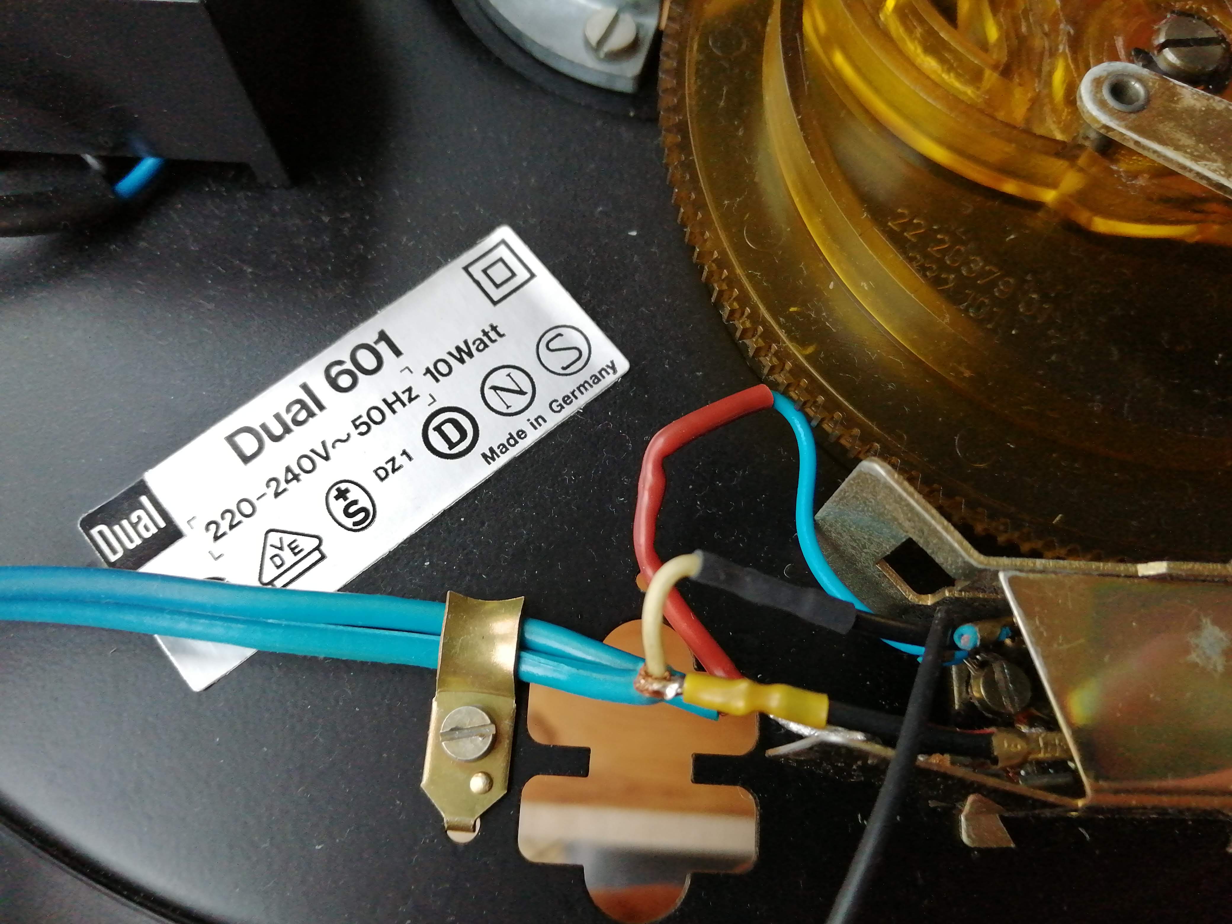

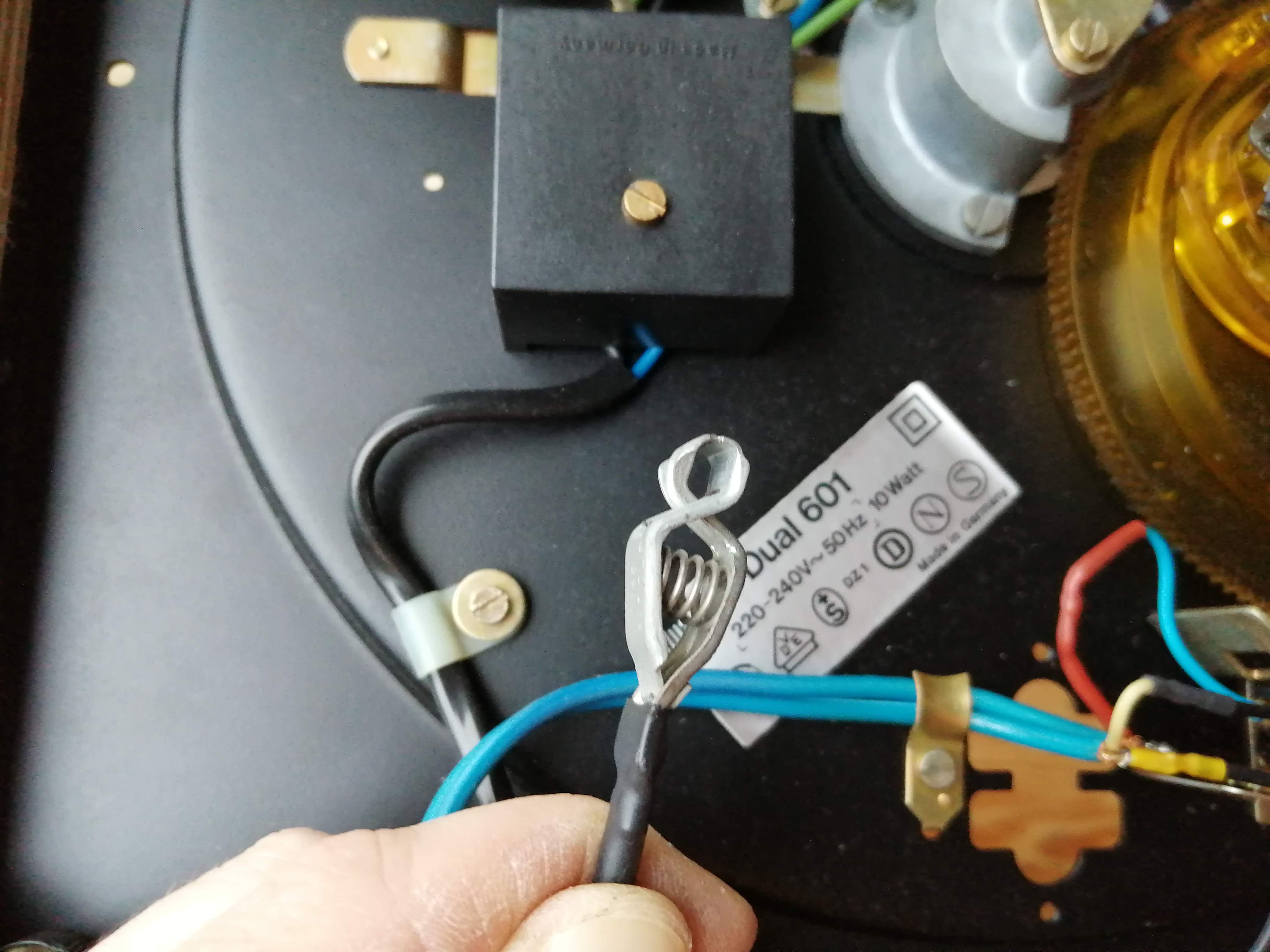

Audiofilskie okablowanie: 30 cm kabelek zakończony wejściami rca. Kurde dobre. Można wachlować i zmieniać węże. Lepsze to niż rzeźbić w plincie. No i audiofilski zacisk kabla masowego. Chyba zacznę takie montować ;)

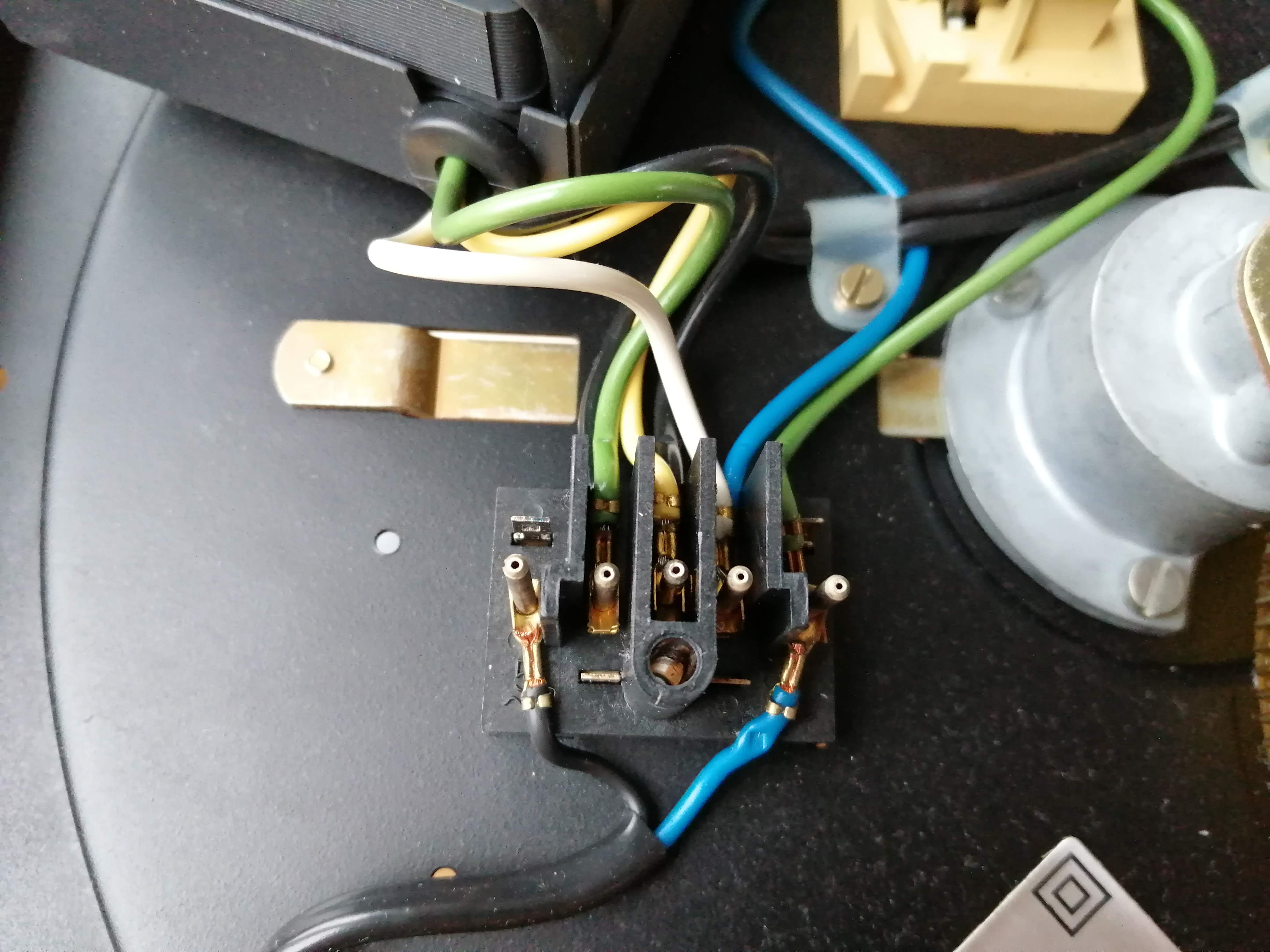

Wstawione fachowo okablowanie szoruje o koło sterujące :)
Przy próbie zdjęcia przewodu ułamał się skrajny prawy pin :evil:
Ramię ktoś już demontował. Tak zgadliście. Źle zamontowane. Kardan nie jest w jednej linii.

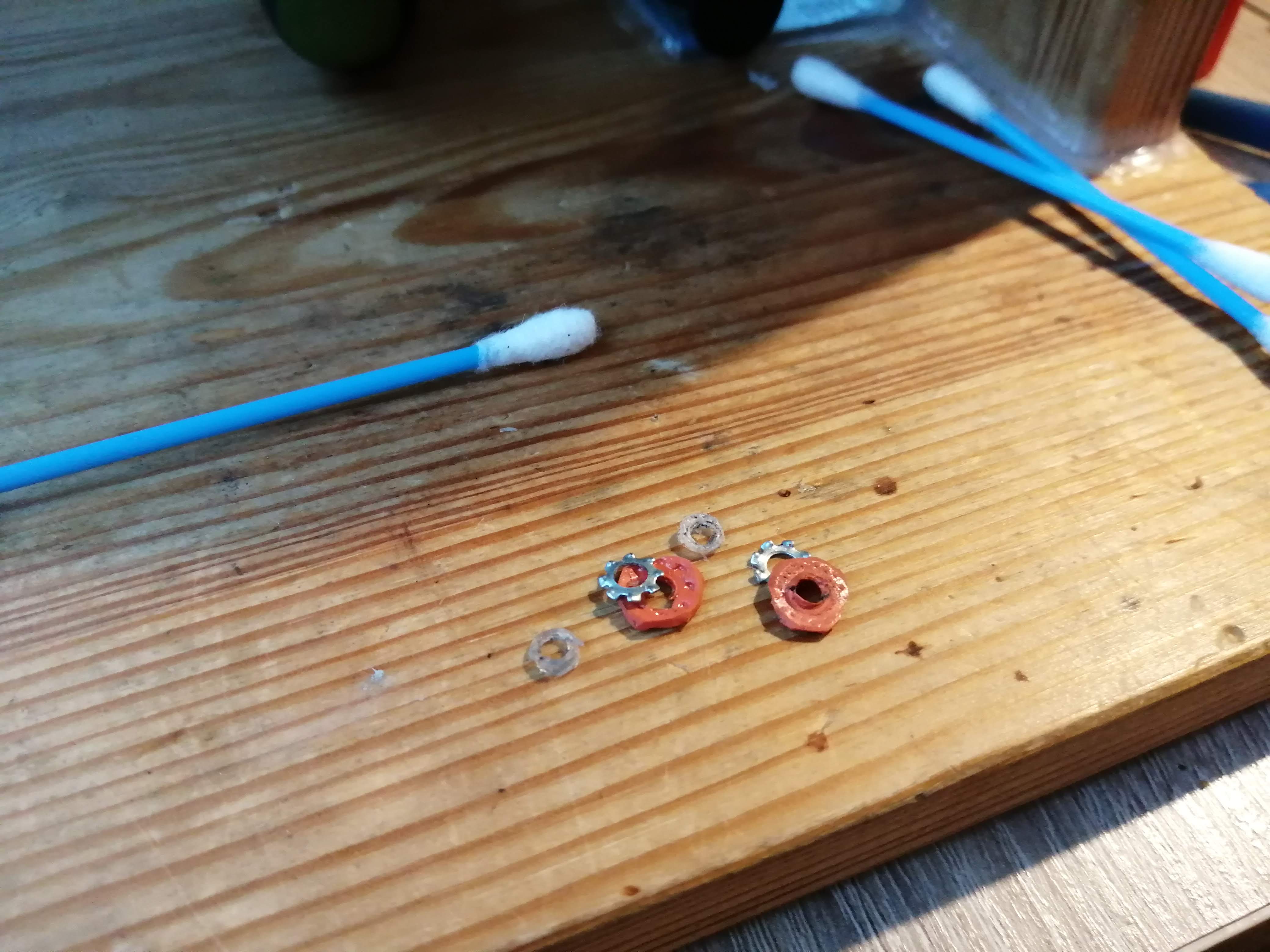

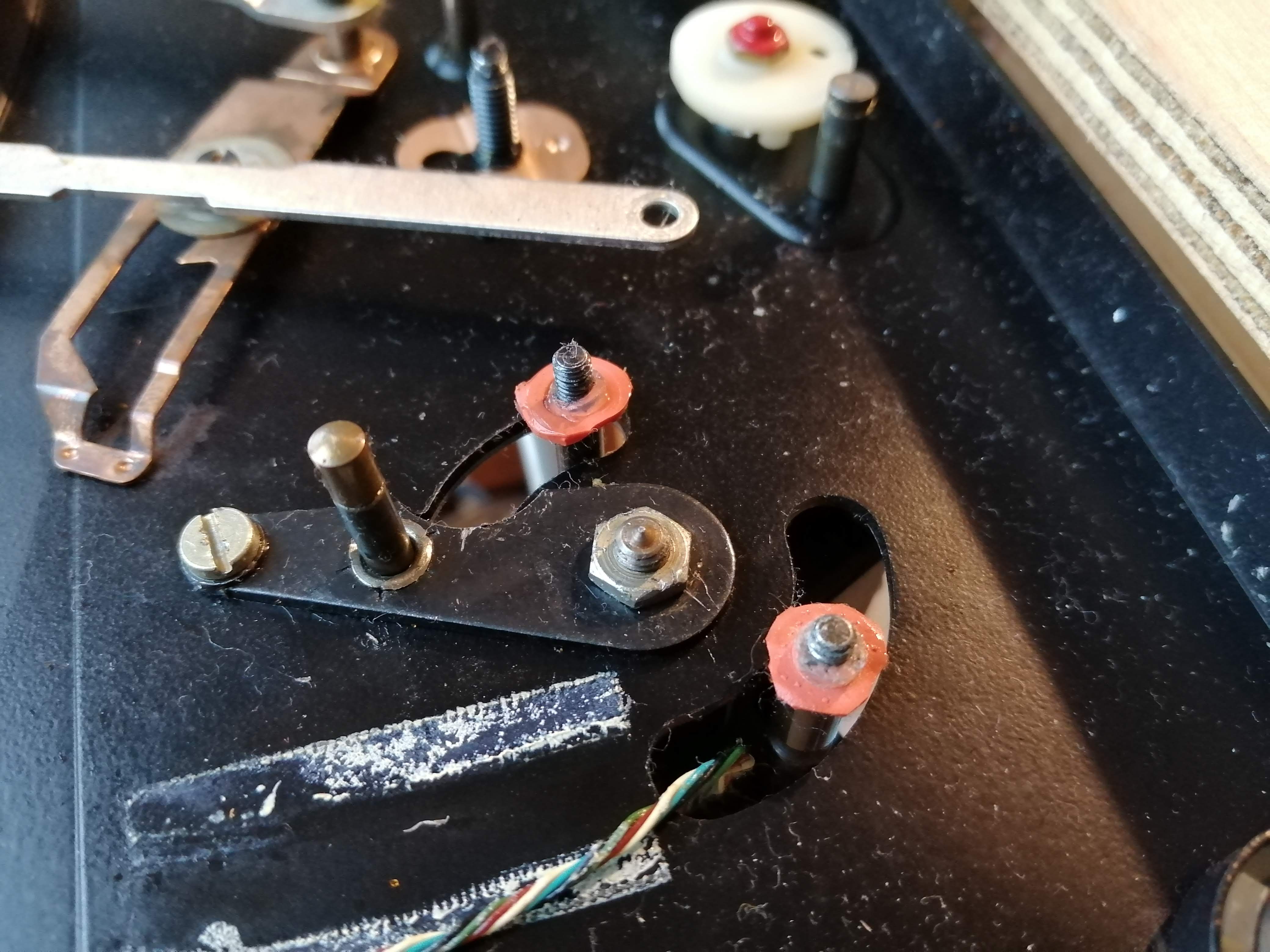

Tu zastosował jakieś podkładki zębate, gumki od weka, jakiś klej...WTF!? Oczywiście jedną oryginalną podkładkę, kóra powinna być i wyrównuje wysokośc poziomu segmentu ramienia gdzieś zgubił.

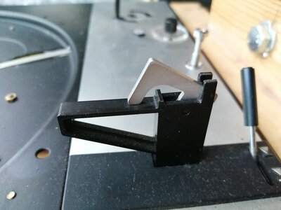

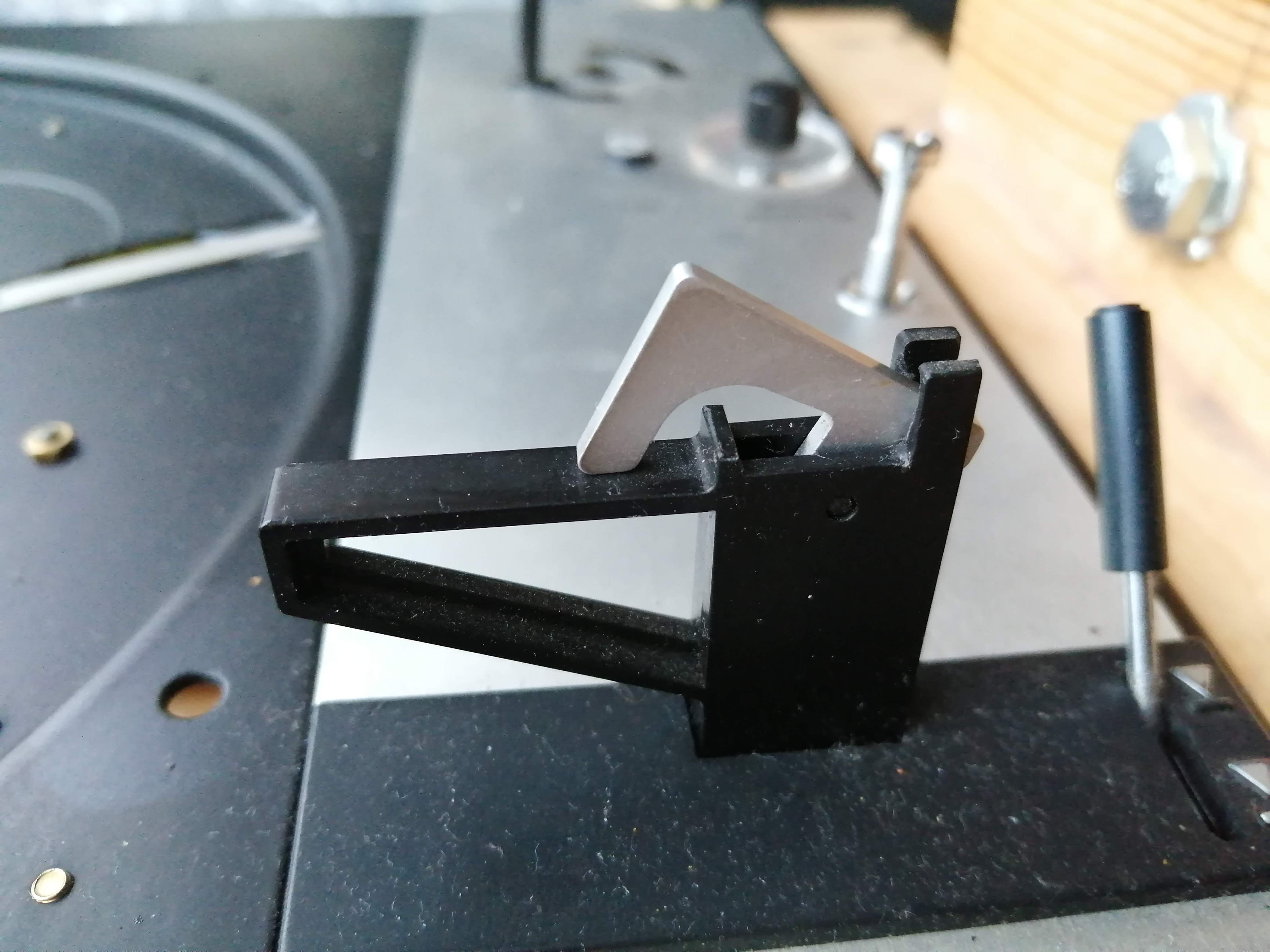

Stopka ramienia uszkodzona. Wyłamany ogranicznik zamknięcia zamka i brak sprężnowania.

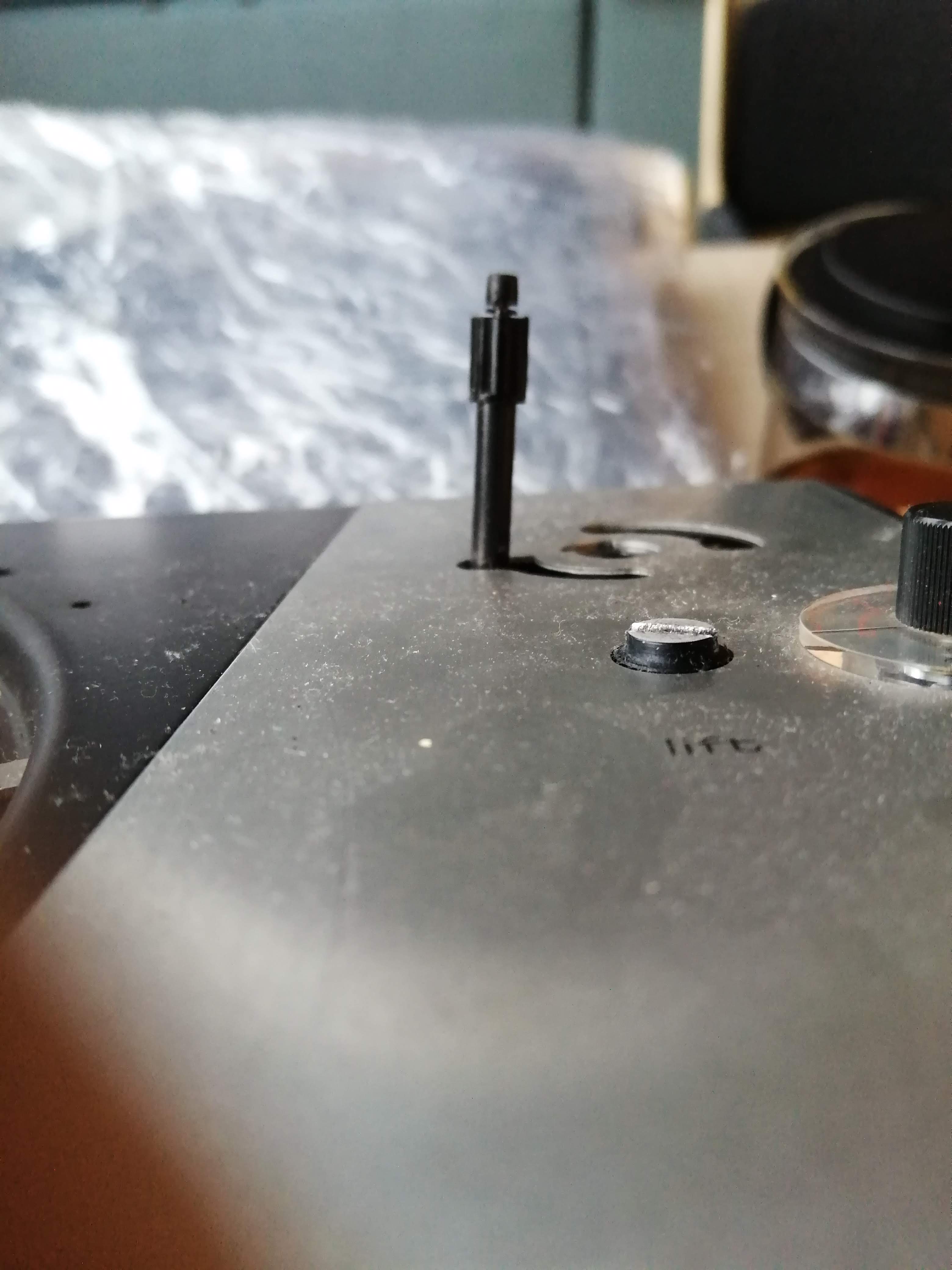

Aaaa i jeszcze tuleja windy się rusza. Poluzowało się miejsce wprasowania tulei z płytką. Możliwe, że to efekt wymiany razów z talerzem. Oczywiście talerz walczy w wadze ciężkiej, więc wynik pojedynku oczywisty.

Szczerze? Dla mnie to na części ze względu na brak oryginalnego mechanizmu zmiany obrotów i tej blaszki. Jeszcze sam mechanizm można być gdzieś dorwać i wymienić, ale to blaszka to już gorzej. No i naprawa na granicy opłacalności.
Ale właściciel tego egzemplarza na moje sugestie dot. opłacalności stwierdził, że rozumie moje purystyczne podejście do Duali, ale mu nie przeszkadza nieoryginalny stan (mechanizm zmiany obrotów, przeciwwaga) byle tylko doprowadzić go do sprawności.
Więc podjąłem wyzwanie. Zawsze to jakieś doświadczenie. Gramofon na ukończeniu. Powyższe usterki udało mi się naprawić. Wymiany części musiałem zredukować do minimum i naprawiałem sam, aby trzymać koszty w ryzach. Jakbym robił dla siebie to bym szukał i wymieniał części na sprawne. Albo po prostu potraktował gramofon jak dawcę części.

Podoba mi się zacisk przewodu masowego, hit! :lol:

mrcnoos pisze:
19 lis 2020, 13:14
Jakby ze spawarki. :lol:

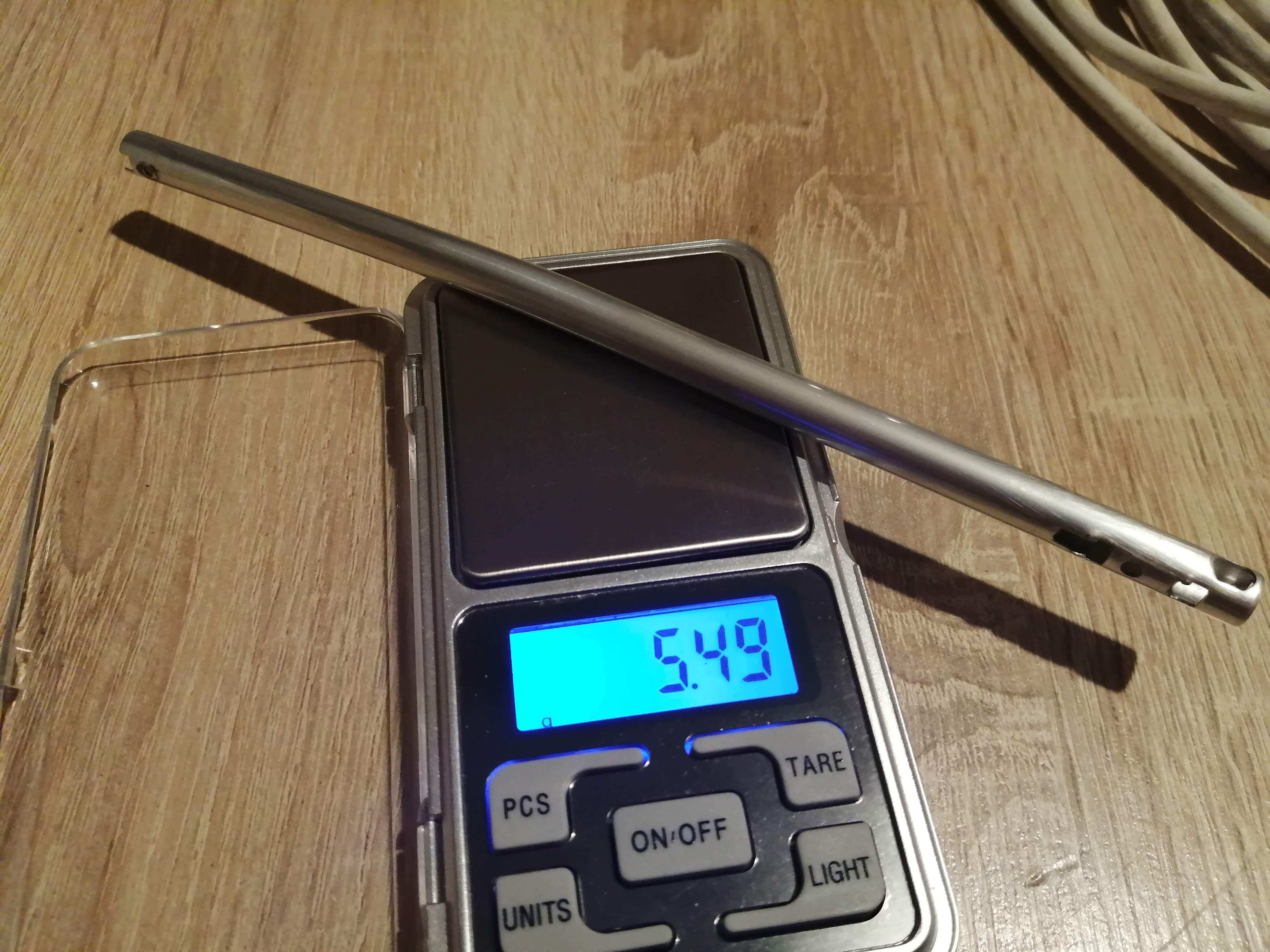

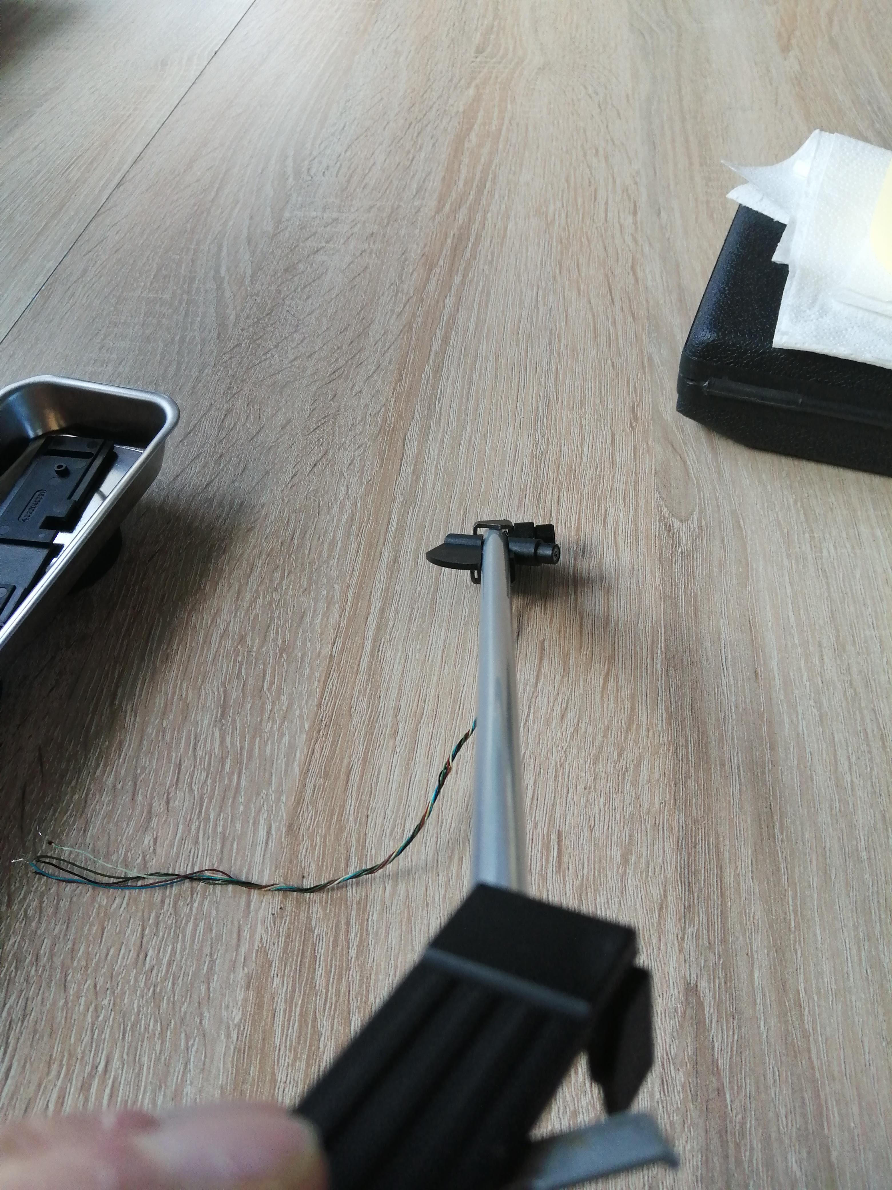

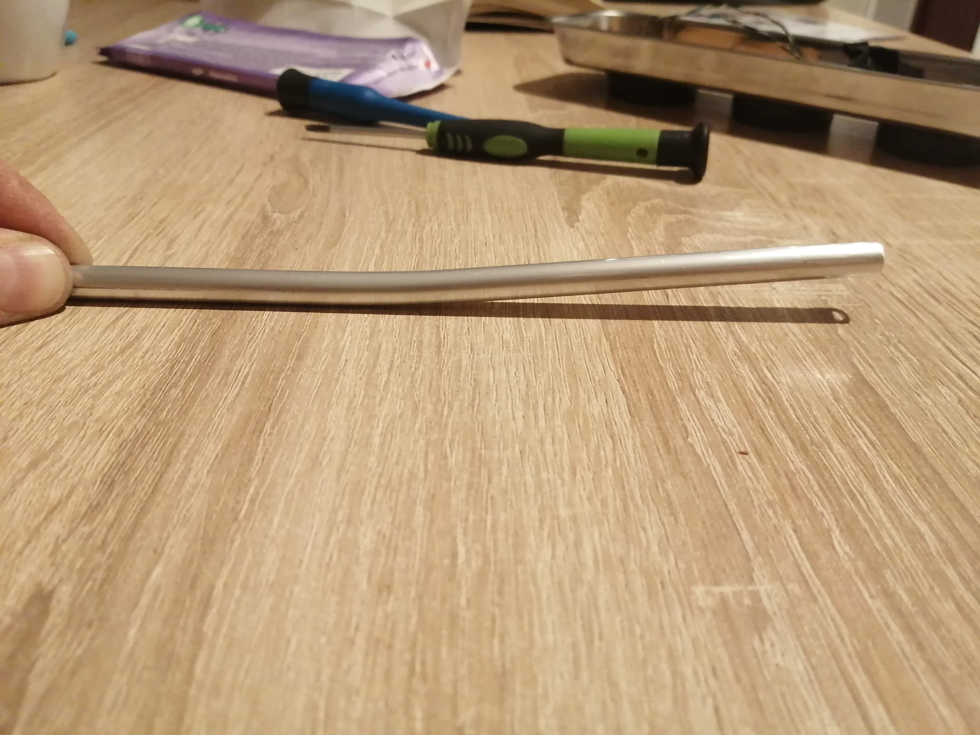

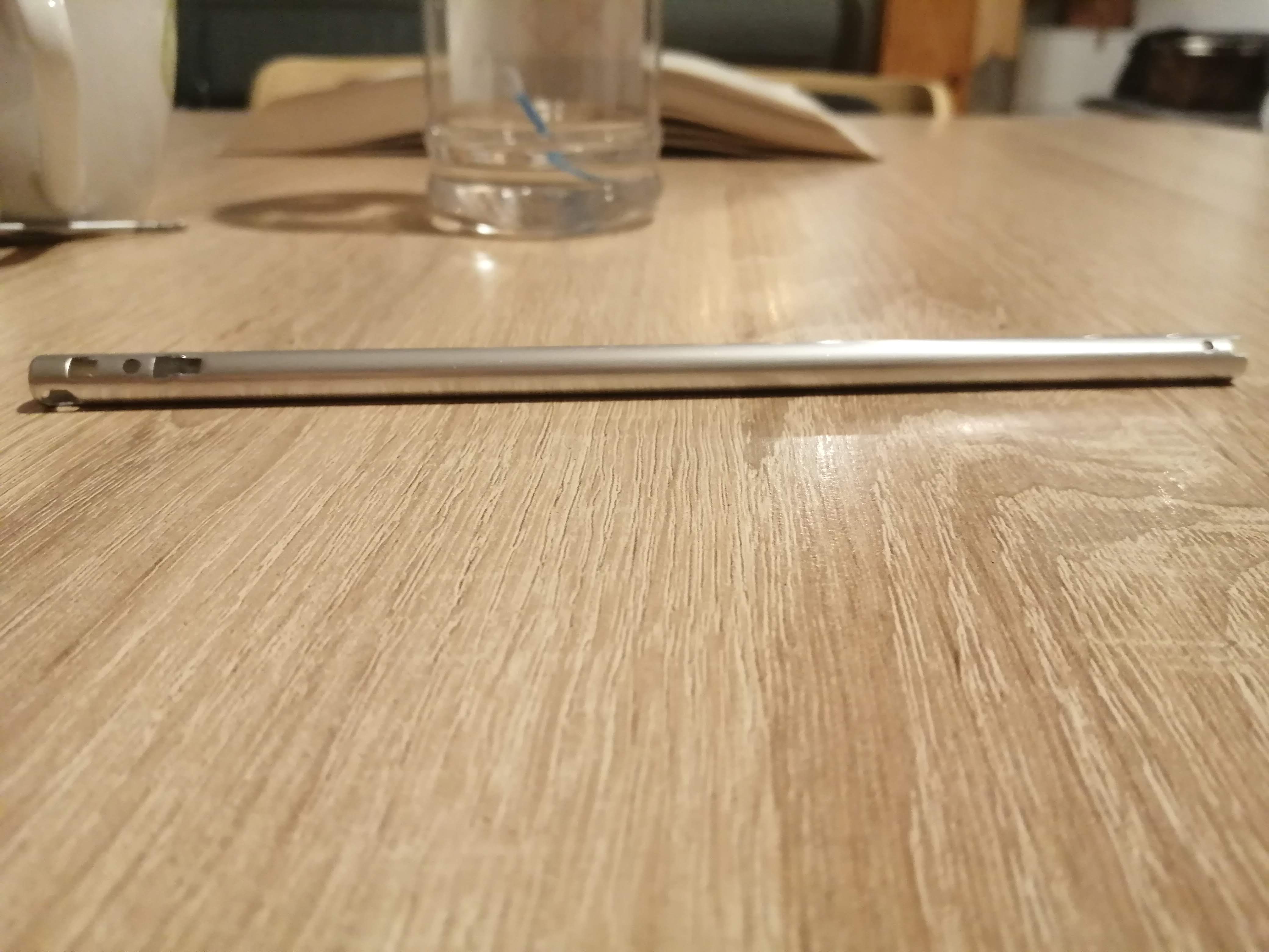

Najciekawszego nie pokazałeś: jak prostowałeś tę rurkę. Tajemnica ;>
Posty: 45557
Re: Dual - co aktualnie na warsztacie [olsza84]
#224
Każdy dobry kowal trzyma takie rzeczy dla siebie :morda:

Jaculek pisze:
20 lis 2020, 09:06
20 lis 2020, 09:07
Po prostu wymienił na rurkę z parasola :lol:
