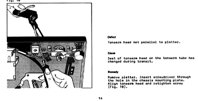

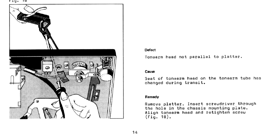

704. Jest śrubka od spodu headshella, ale bez demontażu ramienia nie widzę jak się do niej dobrać. Za mało tam miejsca.
- Bacek
- Posty: 4316
- Gramofon: Kenwood L-07D
- Lokalizacja: Poznań
Re: "DUAL" - gramofon nie dla każdego
Ja do takich ustawień w Technicsie mam bardzo krótki śrubokręt taki ze 3cm. Jak sie dobrze poszuka to można też dostać takie kątowe, wygięte jak klucze imbusowe.
Instrukcja serwisowa Twoim przyjacielem
horang
- Posty: 6
- Rejestracja: 26 sty 2015, 19:53
Próbowałem krótkim śrubokrętem, ale siedzi jak przyspawana. Boję się uszkodzić śrubę, bo dopiero będą jajca.
Ten wycinek instrukcji jest super, ale jak mam podnieść chassis? Blokują je śruby transportowe
- Bacek
- Posty: 4316
Śruby muszą być luźne, jak tam pogrzebiesz palcami to przesuniesz ich końce miejsc zakotwiczeń tak że będziesz w stanie podnieść chassis. Ciężko to wytłumaczyć ale ciężkie nie jest, popróbuj. Zaczni9j od strony gdzie jej śruby nie ma (zakładam że masz dwie)
