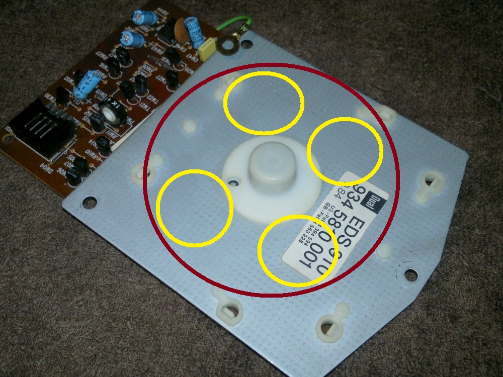

Udało mi się naprawić - uszkodzeniu ulegała jedna z miedzianych cewek która odkeliła się od płytki drukowanej. Gdy prąd do niej dochodzi wówczas działa ona na zasadzie elektro-magnesu. jest przyciągana do metalowej obudowy. Niewiele brakowało a uszkodzeniu uległyby cieniutki drucik zasiląjcy tą cewkę. Gdy unosiłem przód gramofonu -cewka blokowała się w szczelinie i dlatego przestawała hałasować.
Teraz mam delikatny problem z dużym oporem toczenia się talerza.
Podejrzanie też wyglądają "przygrzane" rezystory w układzie zasilania - myślę że spowodowała to cewka ktora mogła robić zwarcia na ułamki sekundy.
Reasumując - jesli słyszymy stukot radziłbym nie włączać gramofonu przemieszczanie cewki na boki może spowodować zwracie lub urwanie przewodów zasiląjących.

No to dobrze, że udało się zdiagnozować problem. Osobiście obstawiałem coś innego. Mianowicie łożysko i drucik uziemienia nad tym łożyskiem. Podobne objawy. Czyszczenie i odtłuszczenie tego drucika niweluje problem ;)
