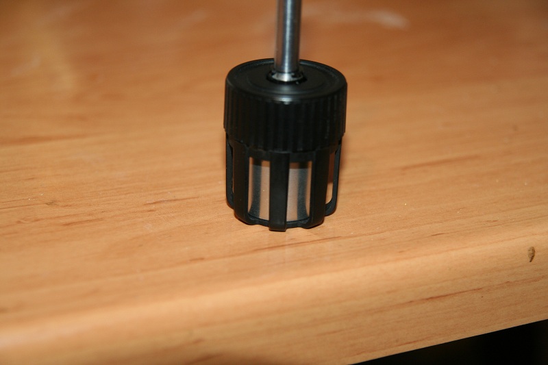

Ciężarek w środku wygląda identycznie jak tu :
http://www.winyl.net/viewtopic.php?f=11&t=2442
A na osi jest zawleczka, jej zdjęcie nie pomaga w rozebraniu przeciwwagi.
pozdrawiam
pozdrawiam

Wiem, bo to moje zdjęciataurus pisze:Ciężarek w środku wygląda identycznie jak tu :
Kurcze, zagwozdka z tym koszem na końcu obudowy ciężarka. Musi być jakiś sposób na jego zdjęcie...Może ten "kosz" jest jakoś wciśnięty w/na czarną obudowę tegoż ciężarka?

Też mi się tak wydaje, tylko jak to zdjąć bez połamania ?
pozdrawiam

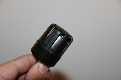

Ale u mnie ciężarek nie trzyma się w ogóle osi i po prostu lata w tym plastikowym pojemniczku. Jak by zdjąć pojemnik to by na 100% wypadł.
pozdrawiam

Normalnie to on powinien ot tak sobie "pływać", ale jeśli opiera się o plastik i po prostu "lata" sobie tam to jest to faktycznie taka sytuacja jak była u 604 valva.
Jeśli możesz to strzel foto tyłu przeciwwagi. Wiem, że ludzie jakoś wyciągają ten ciężarek, ale nie pamiętam jak.

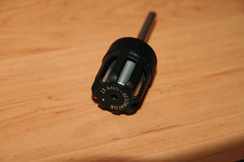

Hmm... ten plastik z gwintem powinien dać się wykręcić z ośki. Chociaż z drugiej strony może i nie da się...
Najprawdopodobniej jest to klejone. Najwyżej po rozbiórce trzeba by to ponownie skleić.
Ta przeciwwaga w 701 była dość specyficzna w odniesieniu do tych z 704, 721 czy 601 i 604. Te inne łatwiej rozebrać.
W najgorszym wypadku masz ułamaną sprężynę, a wtedy byłaby kaplica z tą częścią, aczkolwiek chyba da się tą sprężynę czymś zastąpić.
Ewentualnie można by też szukać innych przeciwwag i zakupić sprawną. Te wyżej wymienione są kompatybilne ze sobą
Tutaj jest parę zdjęć i dyskusja (po niemiecku): http://www.dual-board.de/index.php?page ... adID=36598

U mnie ani drgnie, mimo użycia naprawdę dużej siły, na śrubce na ciężarku są ślady po śrubokręcie, coś ktoś robił i może skleił te osłonki.
pozdrawiam

Udało się rozdzielić, było sklejone.
Sprawdziło się najgorsze, połamana sprężyna. Gdzie szukać nowej lub czym zastąpić ?
pozdrawiam
pozdrawiam
wszyscy jesteśmy nienormalni, tylko nie wszyscy zdiagnozowani
- Posty: 45346
Dula 701 - problem
Czyli jednak.taurus pisze:Sprawdziło się najgorsze, połamana sprężyna.
Gdzieś czytałem że ktoś zastąpił tą część metalową taśmą do mierzenia.
Odpowiednio przyciętą, zwiniętą, itd., ale jak to w praktyce zrobić to nie wiem.
A gdzie szukać nowej przeciwwagi? A gdziekolwiek, ale u nas same przeciwwagi za często się nie trafiają.
Praktycznie wszystkie przeciwwagi Dualowskie z 70's z ramion nie-ULMowych powinny pasować.
