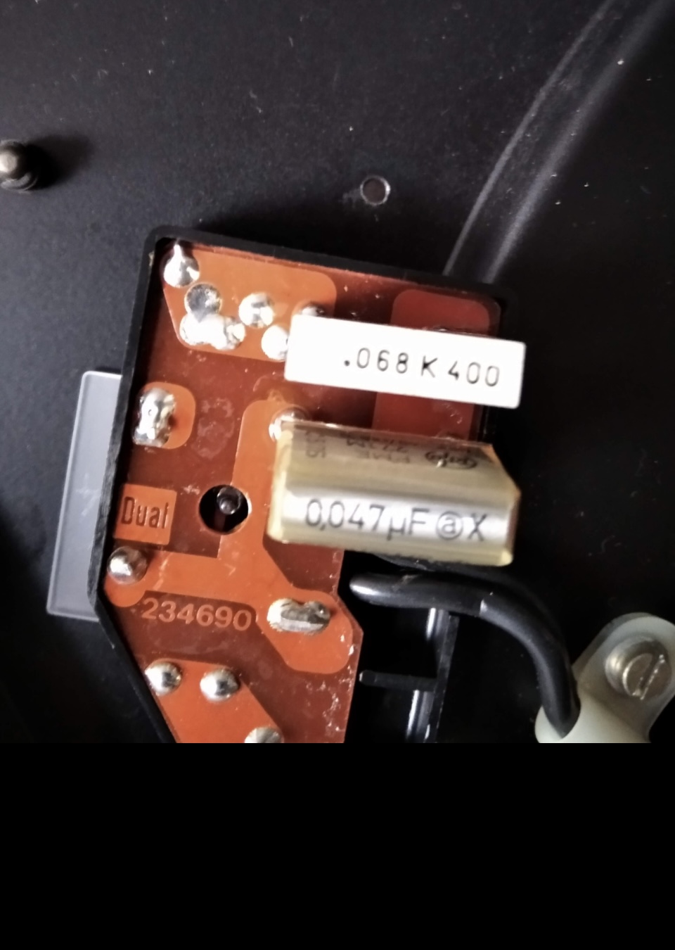

Dzięki, poszukam jutro w sklepie elektronicznym może będą mieli, a jak nie to zamówię. Mój wygląda tak, obudowa cała, brak opuchlizny. Na niemieckim forum Duala także pisali że lubi wybuchać i żeby wymienić.

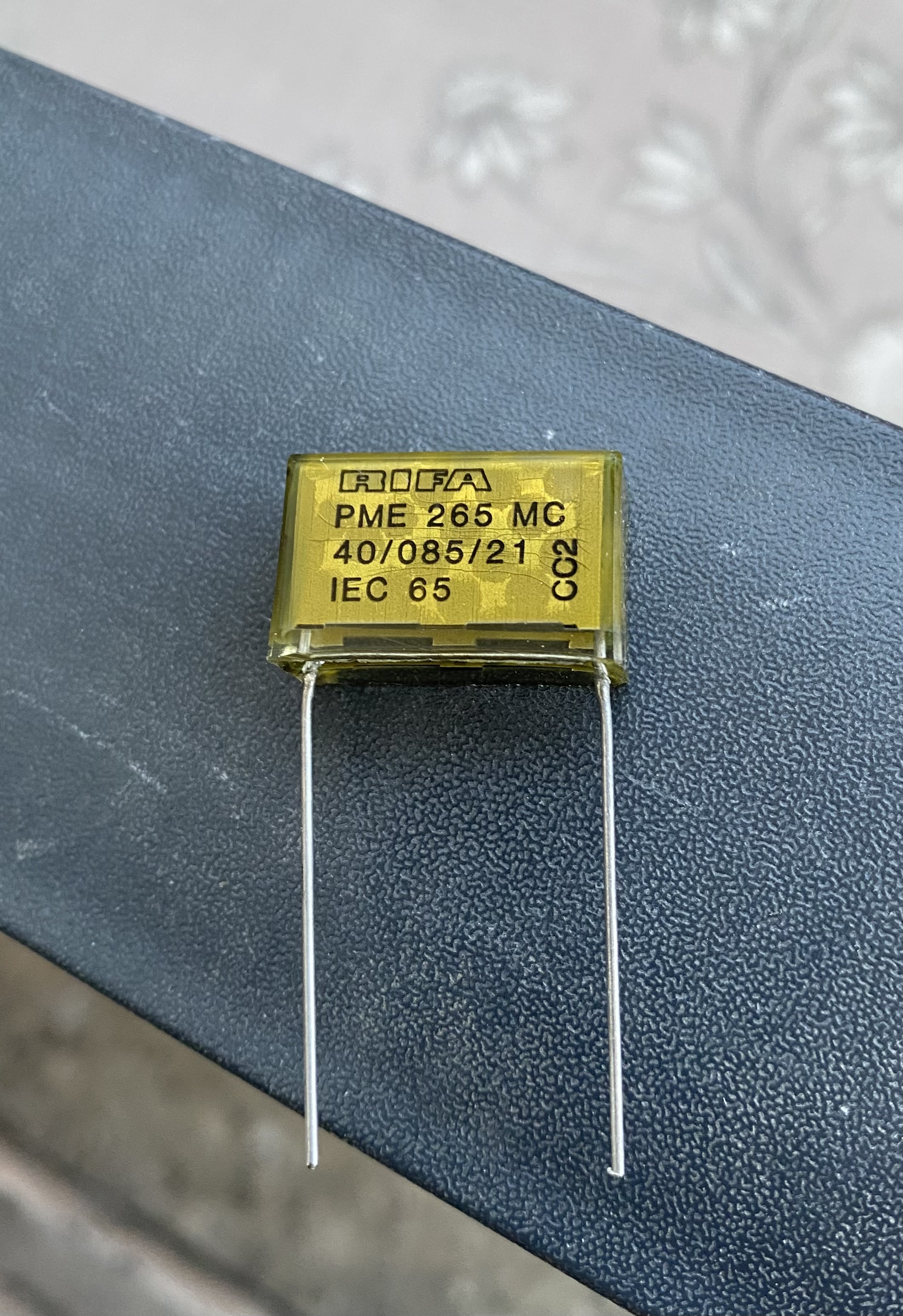

Te są inne, zupełnie inne oznaczenia i wielkość. Dopiero jak przyszły to się przyjrzałem specyfikacji.

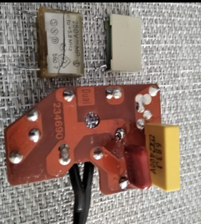

Takie kondensatory, i na tej aukcji zamawiałem, i lutowałem, ostatnio w Dualu CS 510 jak na załączonych fotkach.

No te nie są kompatybilne z cs 491, przylutowałem go na próbe i niestety coś nie gra. Po podłączeniu do prądu talerz cały czas się kręci i miga dioda stroboskopu. Przylutowałem ten stary kondensator i wszystko działa jak powinno.

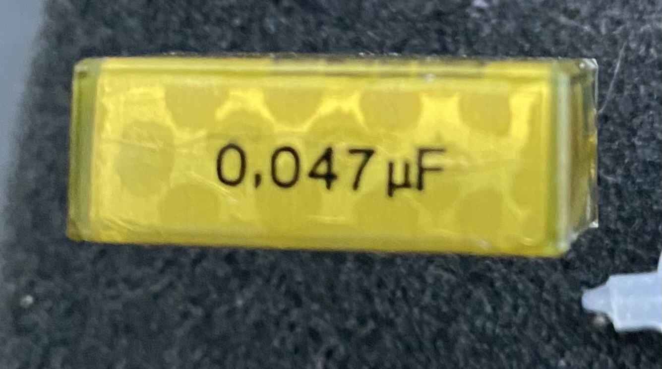

Kondensator wymieniony na ten ze zdjęcia, nawet wymiary podobne. Wszystko gra jak powinno. W zamówieniu był jako Kemet a przyszła Rifa.
