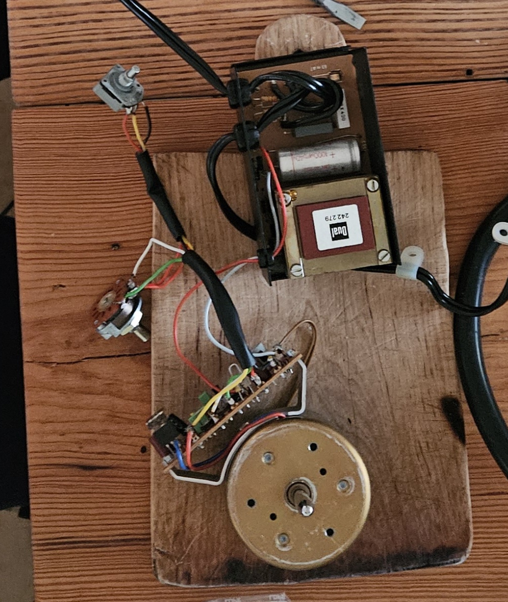

Przepraszam za to pytanie ale złożyłem elektrykę poza gramofonem czy po włączeniu do prądu powinien chodzić silnik?Co uruchamia włącznik start?

Post autor: Jaculek »
Powinien się kręcić ale nie ruchem jednostajnym tylko skokami.

Post autor: Amser »
Jezu i tak właśnie robi skacze .stroboskop świeci .już myślałem że silnik zepsuty a dlaczego skacze?

#22
bo nie jest obciążony talerzem, jego masą (potrzeba mu jego bezwładności)

Post autor: Amser »
Super czyli mam sukces .Co mam jeszcze zrobić z elektroniką .? Wymienić te elektrolity z płytki silnika?

Post autor: Amser »
I czy zaglądać do silnika?
Elektrolity wymień. Tantali nie trzeba. Silnika nie ruszaj, za żadne skarby ;)

Post autor: Amser »
A tak już z czystej ciekawości co tam za Babajaga siedzi że nie należy jej budzić ? Bo to czytałem wszędzie że raczej tam nie ma nic do zrobienia i jest duże ryzyko?

#30
Post autor: olsza84 »
W tym silniku to można wyczyścić dolne łożysko ze starego smaru i dać nowy. Ewentualnie idąc dalej wyczyścić komutator. Są jeszcze kondensatory elektrolityczne, ale raczej nie wymagające wymiany. W każdym razie, nie spotkałem się z takim przypadkiem. Ja kiedyś się bawiłem tym silnikiem. Efekt taki, że mam kilka eksponatów ;) Jeszcze dolne łożysko zdjąć to generalnie sprawa teoretycznie prosta. Z tym, że trzeba mieć narzędzia i użyć dużej siły. A w związku z tym jest obawa o ośkę i tuleje. Czyszczenie komutatora to już zabawa dla sapera - wypadną szczotki węglowe i umiejscowienie ich jest upierdliwe a dostęp mocno utrudniony dla męskiej dłoni :)
