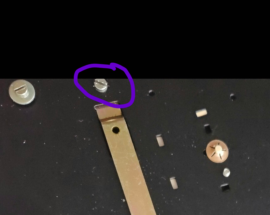

Nie, chodzi o tę zakreśloną blaszkę (el. nr 126). Wydaje mi się, że talerz opiera się na niej a nie powinien, przez to jest za wysoko i zabierak nie haczy o dźwignię wyłączania.

To wytarcie już było jak kupiłem nie wiem o czym świadczy ale ja nie zdążyłem jeszcze odtworzyć 1 płyty to wytrzeć nie mogłem

Post autor: Jaculek »
Amser pisze:
03 kwie 2025, 20:51
to jak ja wyjąłem ten talerz wcześniej?
Może ktoś wcześniej go wyszarpnął, może wypadł w transporcie.

Post autor: Amser »
To mogłem wyjąć talerz bez ściągania tej blaszki? A nie ciągnąłem na siłę talerz zszedł lekko?
Ktoś już wcześniej źle poskładał. Na to wygląda

Post autor: Amser »
Ale jak to przesunąć to ma być przykręcone śrubką od góry a mam przesunąć od dołu to nie idzie powinno być od dołu przykręcone?
wydaje mi się, że śrubka idzie od góry (nr 125). Dostęp przez okienko w talerzu
Tu ją widać:

Post autor: Amser »
Boże ile ja się nakręciłem napracowałem rozkręcałem i skręcałem pasek mi spadał obroty nie zmieniały .Dziękuję bardzo. Dziękuję. Dziękuję. A forum trudno muszę frycowe zapłacić to mój 1 raz .jeszcze raz dziękuję
