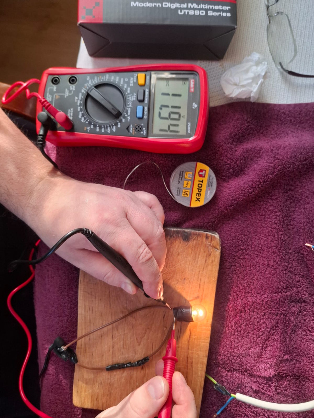

No i sprawdziłem na żarówce 5 W trzyma 12 V .
To już nie wiem o co chodzi ?
Ale bardzo dziękuję za dobre chęci
Źarówka 12 V 5 W
Źarówka 12 V 5 W
Jaculek
Posty: 2384
Gramofon: Dual 704, 721
Lokalizacja: Świętochłowice
Re: Zasilacz do duala
#25
Post autor: Jaculek »
Czyli jest tak: bez obciążenia: 12V, z obciążeniem żarówką 5W: 12V, po podłączeniu do Duala: 8,5V, tak? :think:
