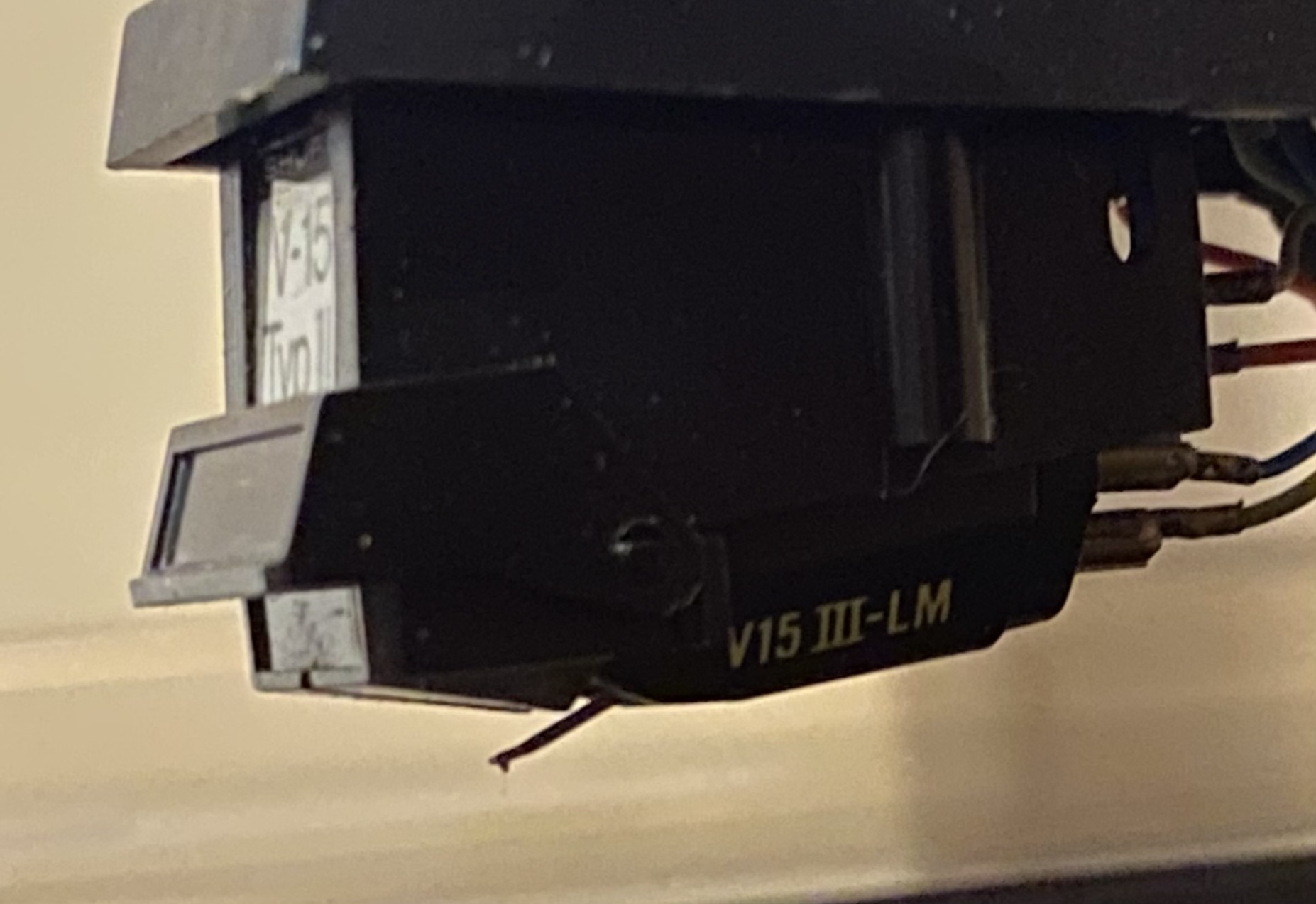

#24
Post autor: Hawkeye_87 »
Ja mam v15 Mk III z przodu a od boku to samo ale na końcu lm co to znaczy ? To jest lżejsza wersja na duala z tego co wyczytałem, ale czy również dobra jakościowo?
Ostatnio zmieniony 22 gru 2023, 13:11 przez Hawkeye_87, łącznie zmieniany 1 raz.

Posty: 16840
Re: Dual 704, czy przesiadać się z Daniela?
#25
Hawkeye_87 pisze:
22 gru 2023, 00:13
ale na końcu ml
LM akurat :)
To znaczy Low Mass. To oznacza korpus nieco lżejszy niż standard 1/2" V15III (V15TYPEIII, przy czym napisy na korpusie mogą być też inne i np nie muszą mieć nic napisane od frontu).
(O ile nie była przeklejana w osłonkę, bo wtedy masa rośnie raczej choć zależy to od tego jak korpus był przygotowany).
Jaka dokładnie jest masa LM to nie wiem i właśnie miałem pytać Wojtka czy kiedyś ważył oba warianty w oryginale (czyli dualowską i półcalową).

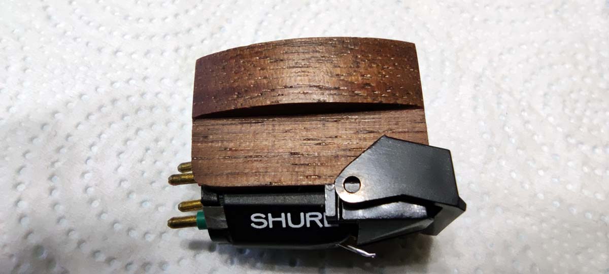

Jozi
Posty: 2143
Gramofon: Sony PS-X60
Lokalizacja: Pastwiska City
#26
Post autor: Jozi »
Ja swoją wkleiłem w drewienko.
Gdzieś porównywałem masy oryginału i z drewienkiem chyba coś była lżejsza, bo kupiłem obudowę na ebayu z najlżejszego materiału.
Jozi pisze:
22 gru 2023, 09:29
aha wygląda zacnie :-) z tego co wyszukałem ta wersja LM jest po prostu lżejsza, obsłuży igłę "VN35HE" nie powinno być problemów?

Posty: 16840
#28
Hawkeye_87 pisze:
22 gru 2023, 13:13
:scared-eek:
Q miszcz.
Posty: 45478
#29
Jakieś bajki tutaj czytam :)
Wg specyfikacji technicznych zarówno uniwersalna V15 III jak i wersja LM do Duali ważą 6g.
LM można sobie tłumaczyć jako "Low Mass", ale w praktyce rozchodzi się tylko i wyłącznie o budę krojoną pod Dualowskie podkoszyki.
Nie jest to ani lepsza ani gorsza wersja wkładki. Wszystkie V15 III są równe. Nie ma również żadnych ograniczeń co do stosowania igieł, o ile tylko są to igły dedykowane do V15 III.
