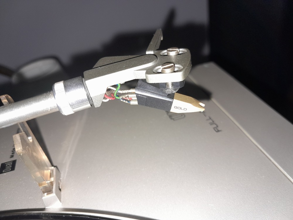

lukakul pisze:
10 paź 2023, 21:06
(ortofon gold)
Jedyny Ortofon Gold jakiego znam to złota wkładka typu Concorde ze zintegrowanym headshellem pod mocowanie SME, więc raczej nie to co u Ciebie.
Możesz zrobić foto?
Nie musisz wyjmować igły by sprawdzić generator. Musi być przejście między, R+ i R- oraz L+ i L- na pinach wkładki.
lukakul
Posty: 37
Rejestracja: 06 paź 2023, 16:21
Re: Dual cs 620q
#29
Post autor: lukakul »
Jaki to system ?
Jaki to system ?
