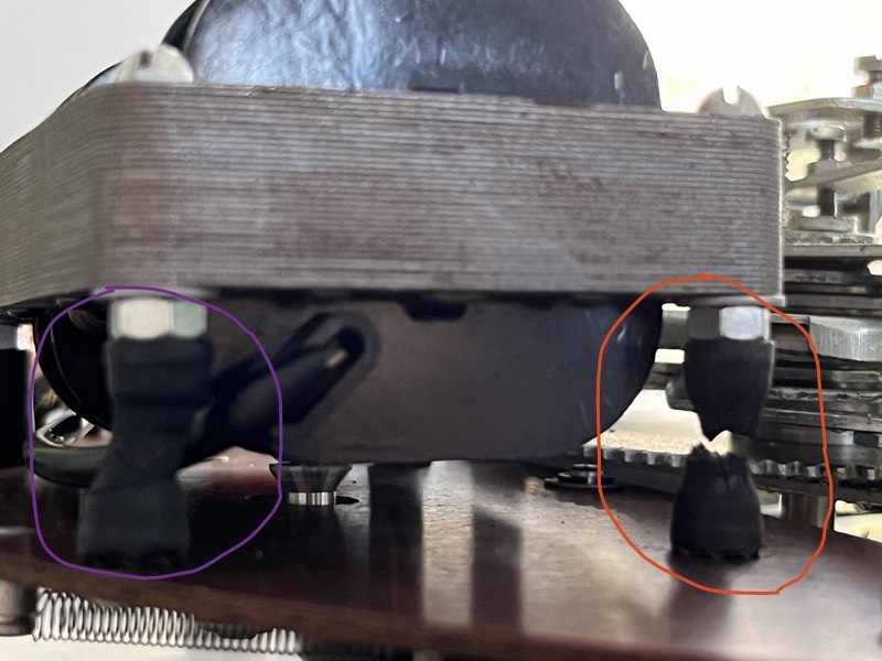

No i chyba znalazlem winowajcę.
Okazuje się, że jest problem z gumowymi stopkami zawieszenia silnika.
Jedna jest pęknięta a dwie poskręcane i tylko jedna (kolor zielony) wyglada na dobrą. Wygląda też na to, że z racji różnej wysokości cały silnik był nie do końca równy w pionie, ale tego nie jestem jeszcze pewien. Na pewno na zdjęciu wyglada to nieciekawie. Dodam, że między silnikiem a nakrętką wtopioną w gumę jest jeszcze dodatkowa nakrętka z podkładką.
Czy są jakies sprawdzone metody zastąpienia tych stopek czymś nowym? Może jakieś linki? Będę wdzięczny za wszelką pomoc.
