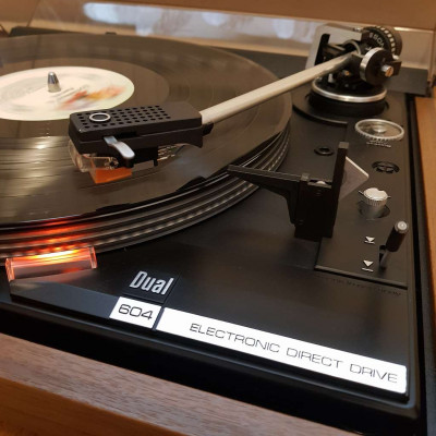

250 euro, jest do przełknięcia, wygląda przyzwoicie.

Wygląda spoko.

No wizualnie wygląda OK.
250 euro to nie jest mało ale ceny coraz bardziej są zwariowane. Ostatnio (ponad rok temu) kupowałem taki za ok 600zł.
Widzisz, teraz 500zł to za 455 trzeba dać.
Powiem CI że ten 1254 Gra super z preampem DJ art i Elizabeth.
Nie "buczy" mi w kolumnach, jednak jest drut do obudowy i pewnie to robi robotę, Fonica jednak "buczała".
Ten 455 też przyzwoicie wygląda i tańsz o 110 euro.
