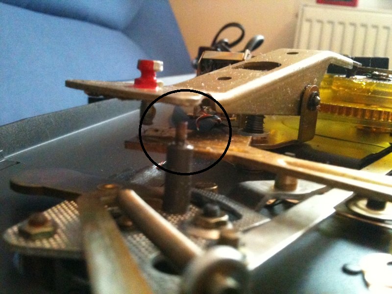

Dzisiaj będe próbował zobaczyć czy podczas kręcenia nie przeskoczy coś. Narazie zamieszcze zdjęcia może ktoś coś zauważy.

brak gumki stuerpimpel. jak dla mnie to jest główna przyczyna braku reakcji na automatykę duali. jesli oczywiście wszystko w środku wygląda ok. poza nową gumką. wyczyściłbym cały stary smar gdzie tylko można. raz że jest go za dużo w niektórych miejscach to jest po prostu stary.

W takim razie pytanie brzmi gdzie to moge dostac? Tylko z jakiegoś "trupka"?

Można dorobić stuerpimpel.
Poczytaj sobie temat:
http://www.winyl.net/viewtopic.php?f=11 ... pel#p18661

Udało się to był ten pimpel teraz ramię przenosi się i w raca tak jak powinno być. Pozostała kwestia smażenia, jeszcze jedna sprawa mógłby mnie ktoś oświecić do czego słuzy pokrętło po lewej stronie ramienia. To na jednym z trzech wsporników, dla mnie to jest jakby regulacja wyskości bądz sprężynowania ramienia.
