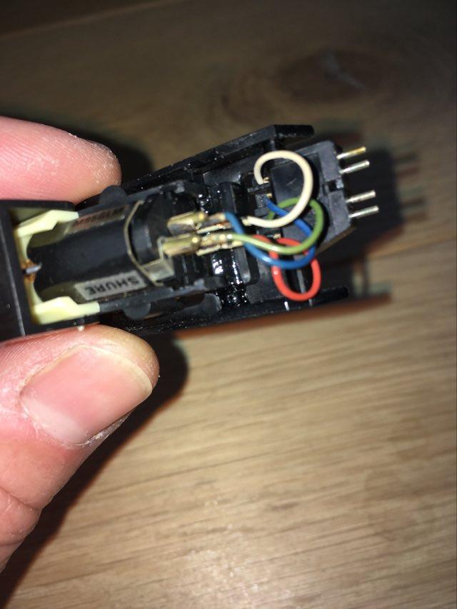

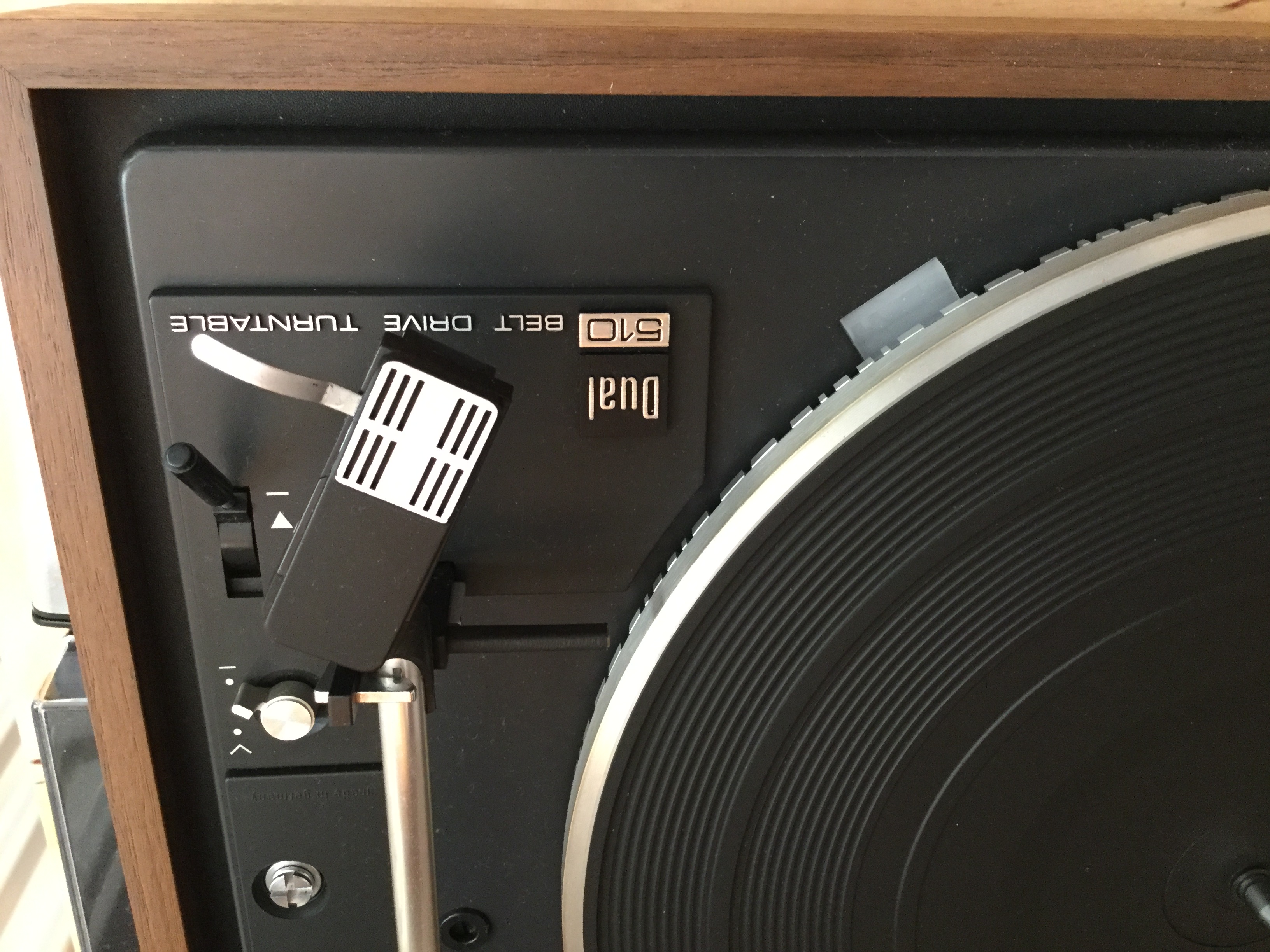

"...Sprawdź też igłę. Jeżeli masz wkładkę typu DMS220 to igła ma dwa magnesy. Może jeden oderwał się od wspornika."
Mam taka wkładkę jak na zdjęciu. Czy to możliwe,że coś z igłą jest nie tak?
download/file.php?mode=view&id=109452
download/file.php?mode=view&id=109451
