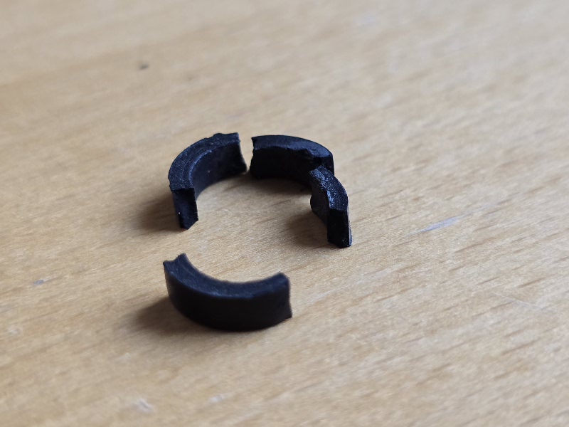

Re: Projekt nr 2 - Dual 1219
Gumowy oring przestał być gumowy i rozpadł się w palcach.

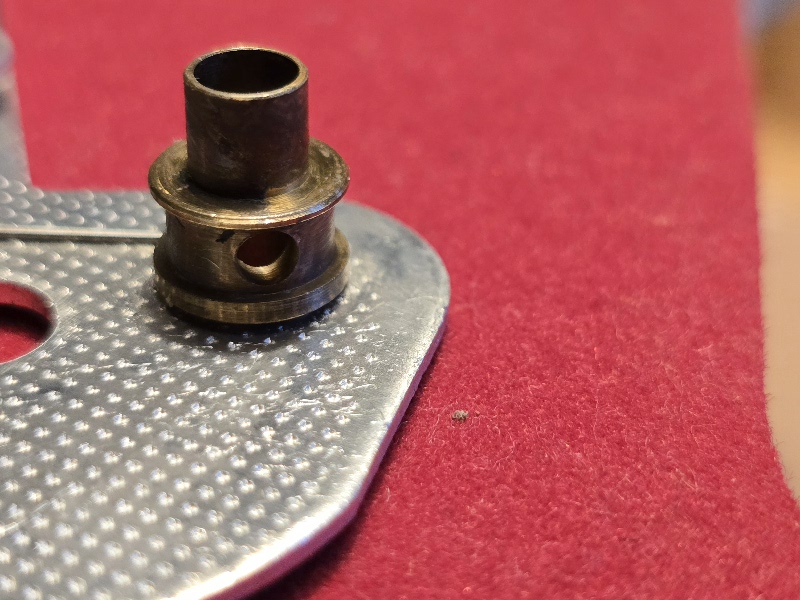

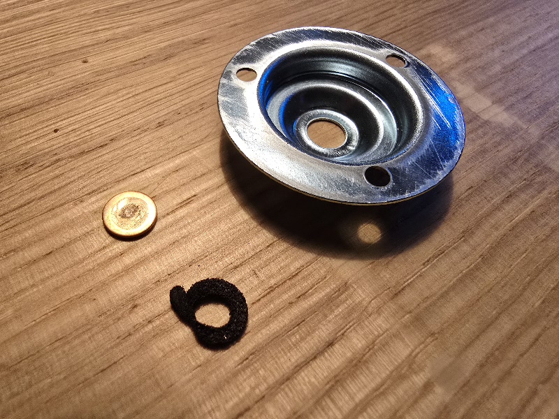

Czy ten gąbczasto podobny oring/podkładka służy jako coś co centruje ten miedziany ślizg?
- Jaculek
- Posty: 2398
- Gramofon: Dual 704, 721
- Lokalizacja: Świętochłowice
Nie. On robi za rezerwuar oleju. Tę miedzianą blaszkę warto odwrócić, żeby oś wirnika kręciła się na tej nie wyrobionej płaszczyźnie .
robertbrzezinski
- Posty: 146
- Rejestracja: 05 kwie 2020, 23:47
Dziękuję za odpowiedź i tip na blaszkę. Nie jest jakoś mocno wyrobiona ale faktycznie druga strona jest nieużywana
