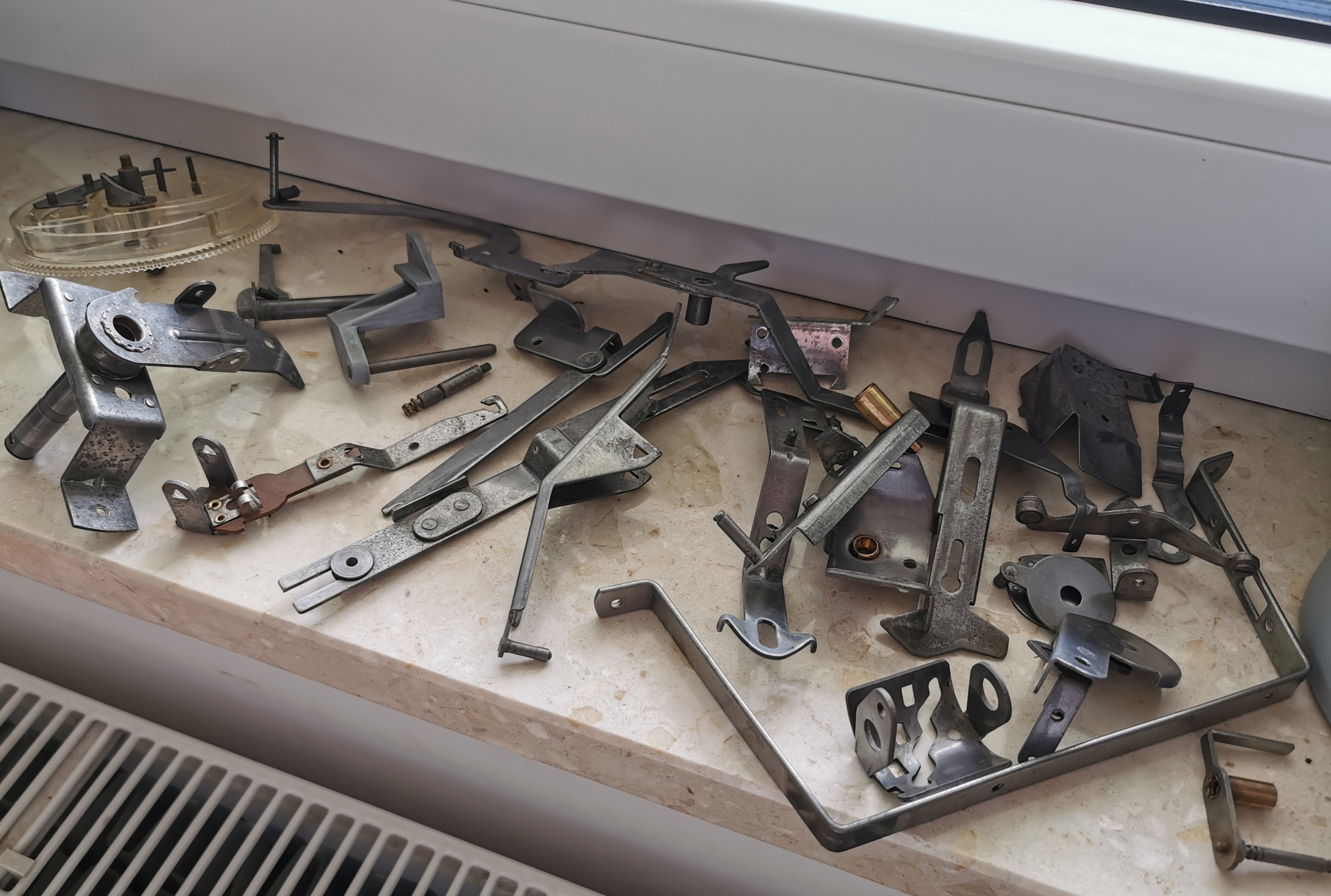

Powoli do przodu.
W sumie wszystko już oczyszczone i wypucowane na tyle na ile się dało.
Po skompletowaniu smarów zacznę składać.

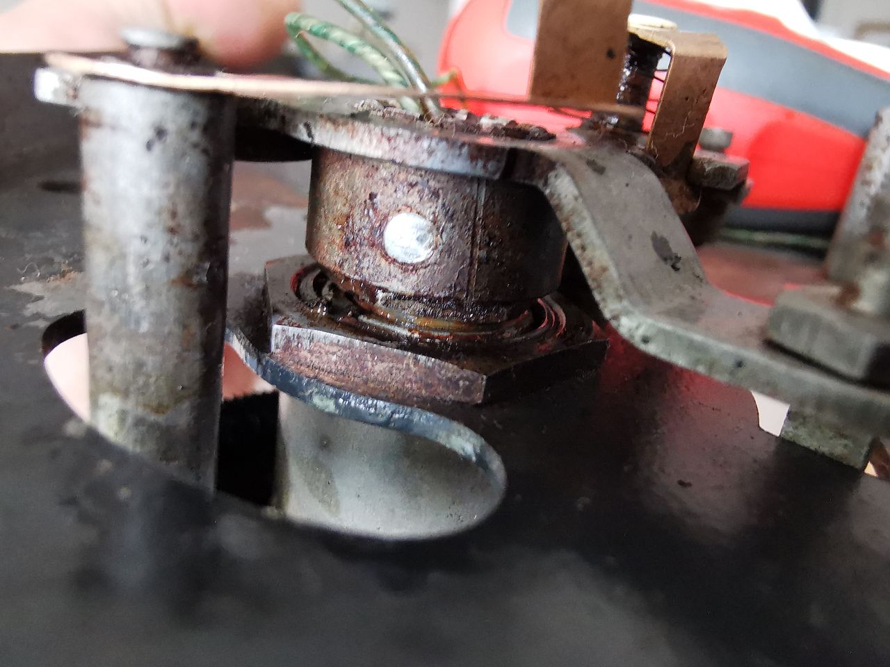

W międzyczasie planuje jeszcze wymienić okablowanie ramienia. Wszystko było tak skorodowane ze nie wiem czy kable się nadadzą. Jakieś sugestie jakie kabelki zamontować?
Pozdrawiam
Posty: 7895
Re: Dual 1019 - Próba reanimacji
#18
Super. A czego używałeś do odrdzewiania?
Jaculek
Posty: 2337
Gramofon: Dual 704, 721
Lokalizacja: Świętochłowice
#19
Post autor: Jaculek »
robertbrzezinski pisze:
13 kwie 2020, 12:25
lica nawojowa 7x0.07mm w bawełnie.
Tylko ocet. Z filmików na YT wychodziło że daje najlepszy efekt i faktycznie działa.

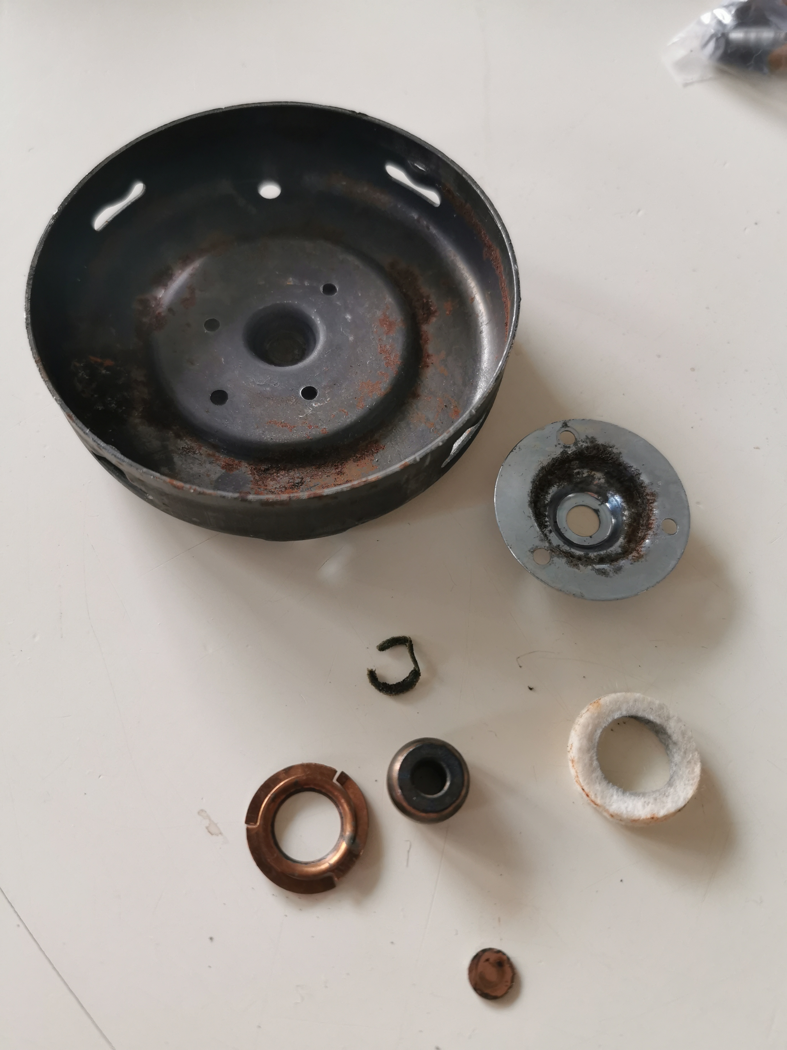

Rozebralem pierwsze łożysko ale jeden element jest rozerwany. To jakaś filcowa podkładka. Można to dorobić dokupić? Reszta wygląda ok

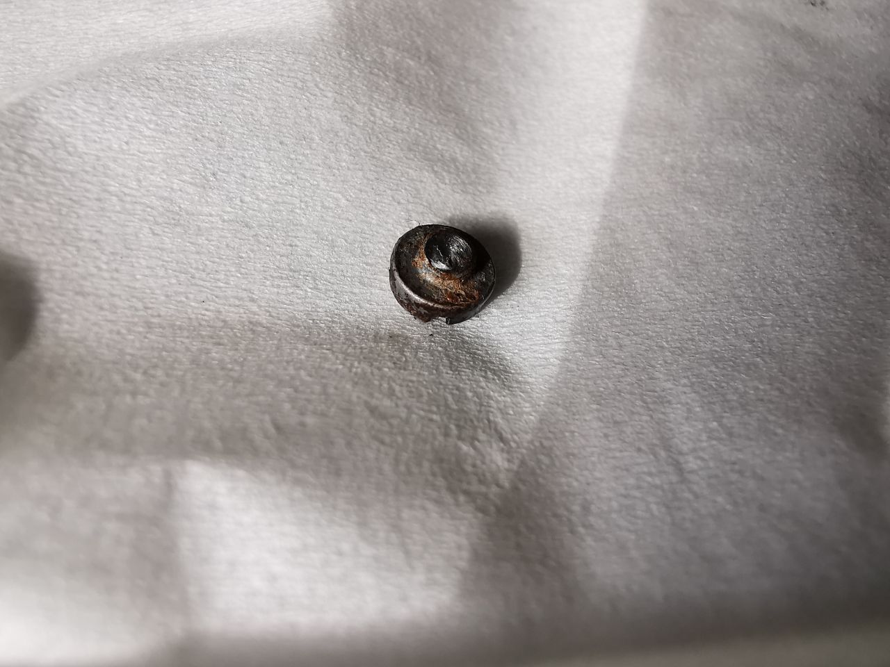

No i pierwsza poważna wtopa. Przy próbie demontażu ramienia ukręciłem śrubkę :cry:
Jaculek
Posty: 2337
#27
UUU :(
Są dwie śrubki. Czasem wystarczy odkręcić tylko jedną. W razie czego znalazłem taki zestaw:
https://allegrolokalnie.pl/oferta/dual-1019-chasis
Jeszcze lepsze jest to:
https://www.ebay-kleinanzeigen.de/s-anz ... 5-172-3043
Nie kręci się ale możliwe, że silnik jest OK, tyle, że musiałbyś skorzystać z pomocy kogoś w DE.
