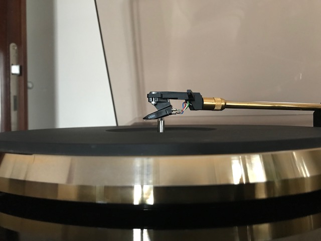

Wisiał, ale zdjąłem go żeby spróbować na Kenie i tak jakoś zostało do tej pory :) czas zeby wrocil na miejsce
ObrazekGeneralnie jedyne co mogę zrobić to przesunięcie na śrubkach headshella wkładki 'do przodu' , w tej chwili jest właściwie max, a overhang wychodzi jakies 14mm MOŻE 15 bo mam kiepską miarkę :(
