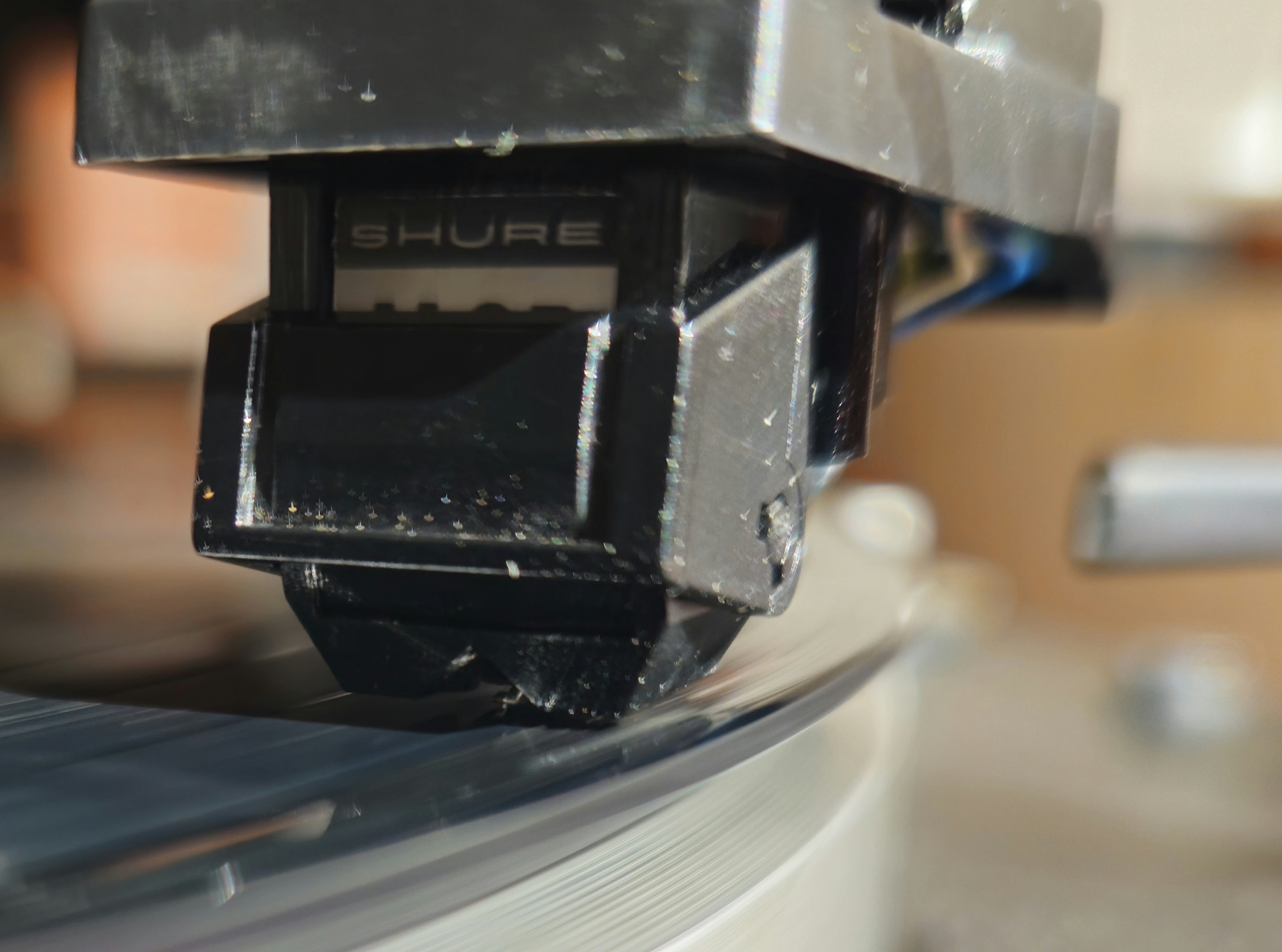

Sprężynka nieprzycięta .wszystko pracuje nacisk.1.5

Winda opada 12mm

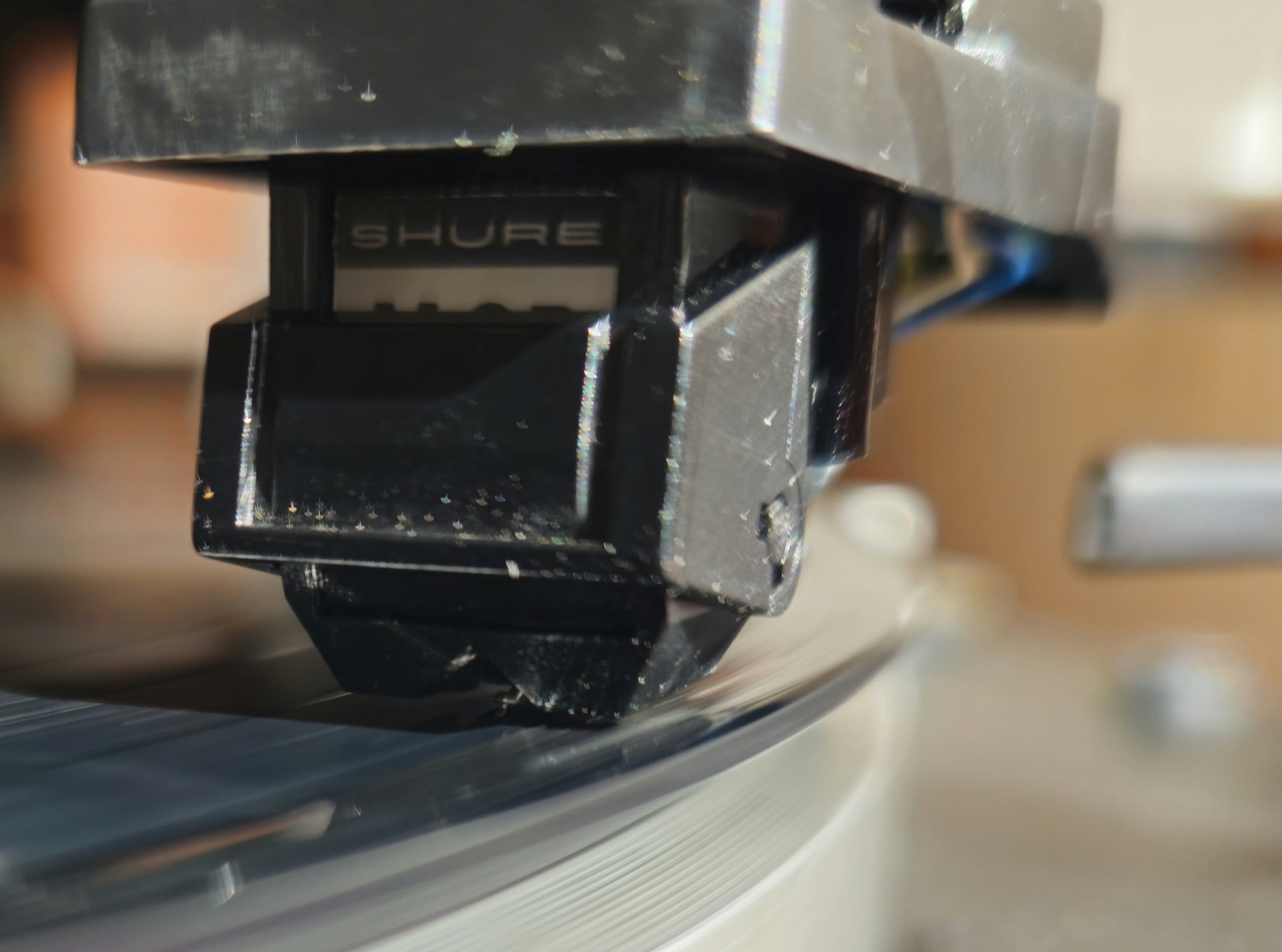

Zobacz przecież tak nie może pracować igła

Myślę że ja tu siedzę dumam a ta igła jest do niczego

Pijecie piwo ze mnie się śmiejecie pewnie a igła ma zawieszenie kaput albo jest wygięta .pzdr dziękuję

Tego wcześniej nie widziałem. Faktycznie wygląda na walnięte zawieszenie igły.

Bo robiłem zdjęcia jak wisiała w powietrzu...ale nic to będę lepszym fachowcem 3dni mordowania bo talerz nie na miejscu i 1 bo zawieszenie igły kaput .człowiek się namordował ale gra pięknie.....pzdr i Dziękuję Jaculek za cierpliwość dobre chęci i poświęcony czas.

Wymień igłę i będzie git.

A może za dużo gramów na obciążeniu?
