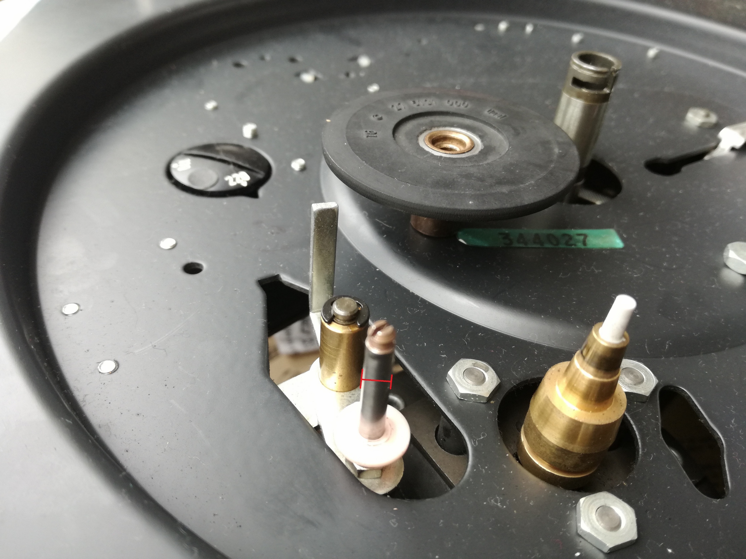

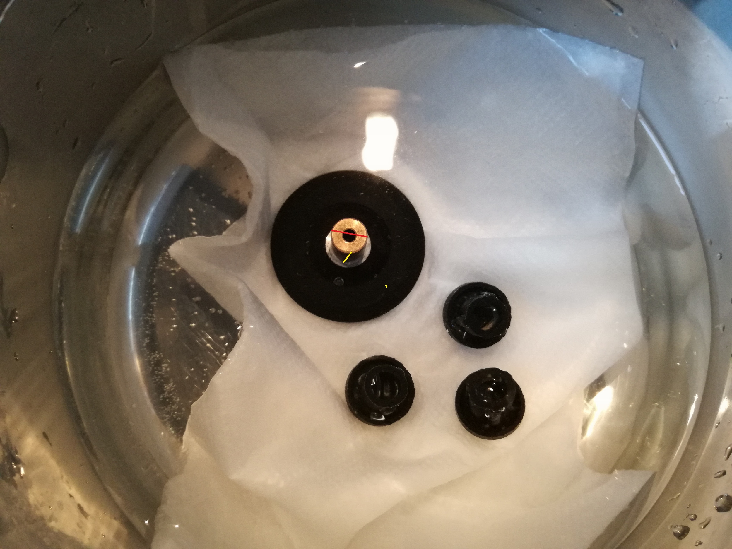

zbyszek1982 pisze:
27 maja 2018, 22:36
Olsza, jaka jest średnica ośki idlera w tych dualach i wysokość łożyska na kółku?
Jak wrócę dzisiaj do domu to zmierzę i Ci podam. Spójrz tylko na zdjęcia i potwierdź czy o te wymiary Ci chodzi? 1 zdjęcie - średnica ośki na której jest osadzane kółko, 2 zdjęcie - kolor czerwony średnica tulei, kolor żółty wysokość tulei do podstawy kółka

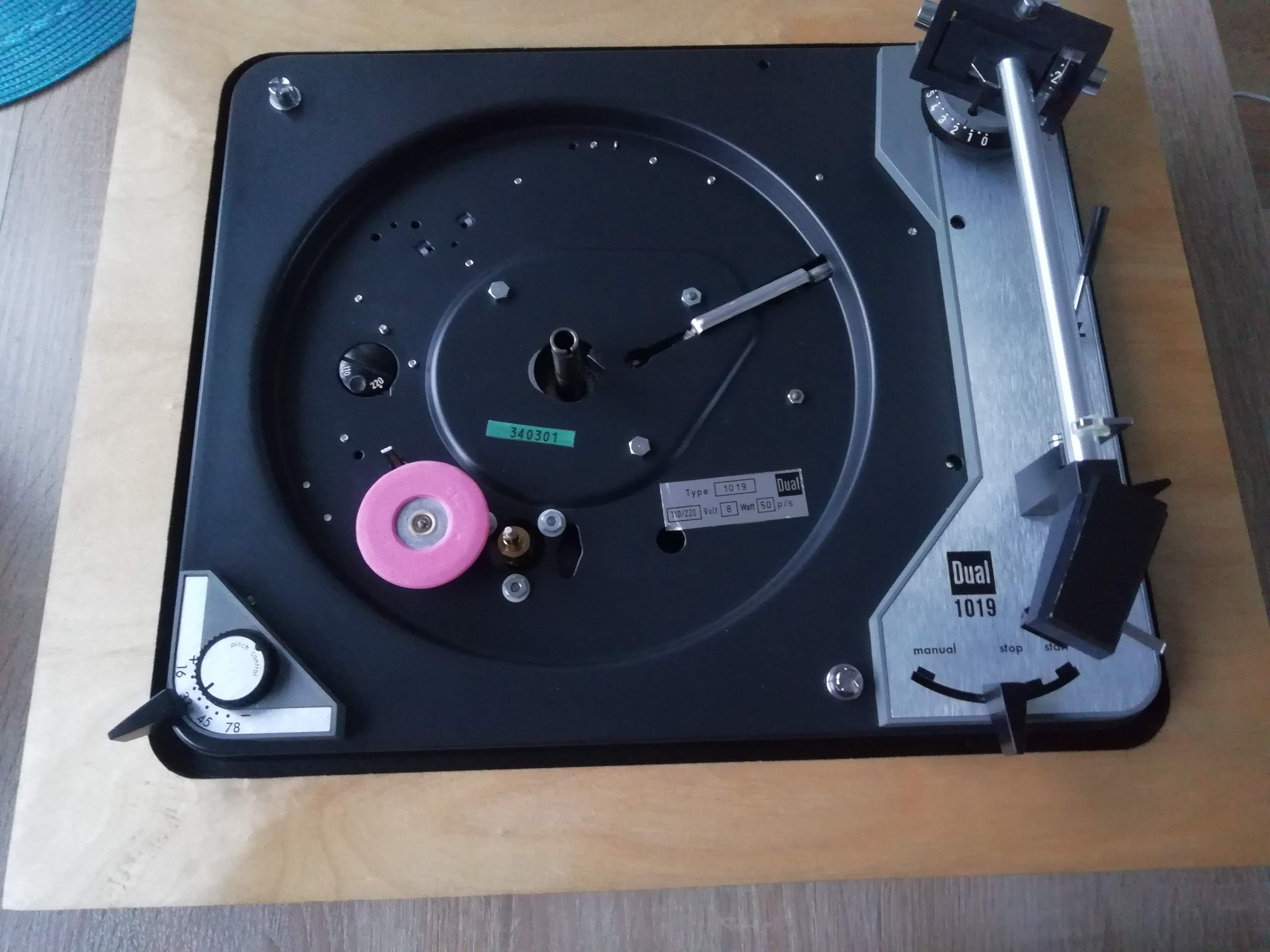

Z trzech tytułowych Duali pozostał mi aktualnie jeden (chociaż pewnie się to jeszcze kiedyś zmieni...). Usiadłem ostatnio ponownie do silnika. Ten jest już dość cichy ale można jeszcze ulepszyć fabryczne zawieszenie i jeszcze skuteczniej wytłumić. Do pełni szczęścia pozostaje kółko idlera. Tak jak pisałem kiedyś, w końcu zdecydowałem się gumę kółka wymienić na silikon/kauczuk. Idler właśnie jest w drodze na operację. Zobaczymy jaki będzie efekt. Mam nadzieję, że dobry i zrekompensuje dość kontrowersyjny kolor :D

olsza84 pisze:
30 sty 2019, 09:06
I powrócił z wojaży zagranicznych. Ubrany w nową szatę w bardzo modnym kolorze :lol:
