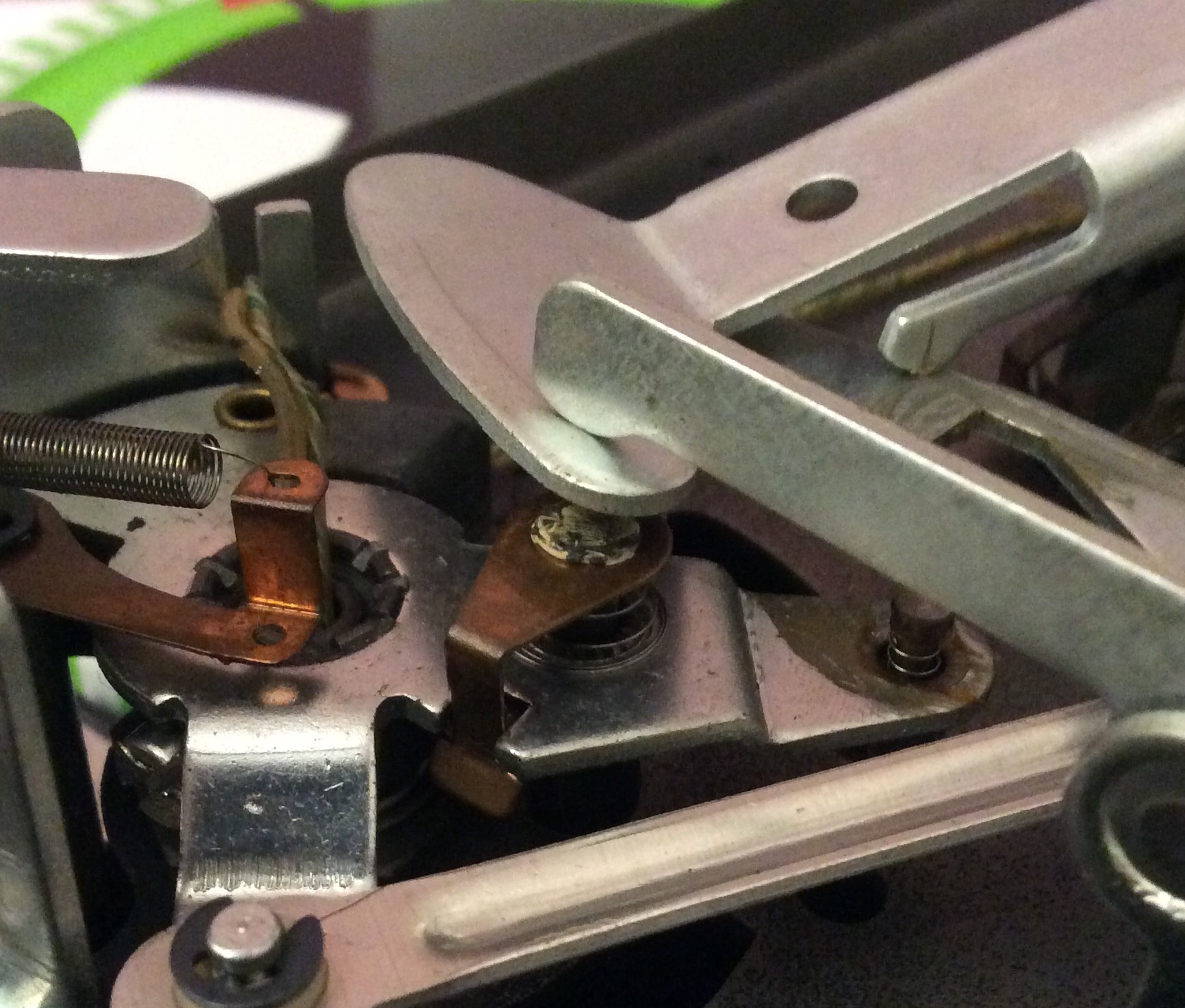

Witam wszystkich.
Mam problem z Dualem 1019 a konkretnie z automatyką.
Problem polega na tym że ramię po uruchomieniu opcji start podnosi się i opada praktycznie w tym samym miejscu. Talerz kręci się normalnie.
Jak delikatnie pomogę ramieniu to położy ramię w odpowiednim miejscu ale samo nie chce się przemieścić.
Jestem nowym posiadaczem tego gramofonu i bez wkładki oraz ciężarka ta funkcja działała... może ja coś popsułem podczas czyszczenia... nie mam pojęcia jaki element jest odpowiedzialny za poruszenie ramieniem do przodu.
Jeśli płyta się kończy to ramię ładnie się podnosi i wraca.
Mam serwisów kę ale nic mądrego nie wymyśliłem.
Bardzo proszę o pomoc.

Steuerpimpel do kontroli.

Za ruch ramienia odpowiedzialny jest biały plastik na końcu windy ramienia i ta duża blaszka nad nim,
Powinny być nasmarowane gęstym smarem.

Czyli białe plastikowe kółko jest przesuwane przez tą dużą podłużną blaszkę nad nim,
Powinno to być posmarowane gęstym smarem,
