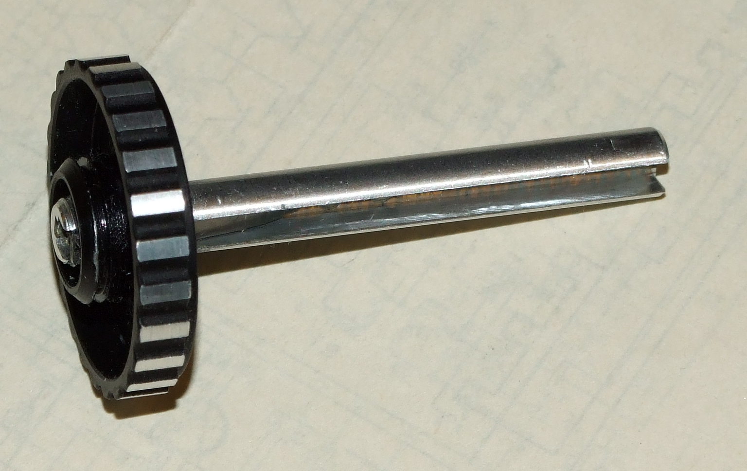

Mam aluminiowy nacięty trzpień zakończony gwintem na który jest nakręcone jest wąskie plastikowe kółko. Brakuje samego ciężarka jak i tego asymetrycznego elementu.
