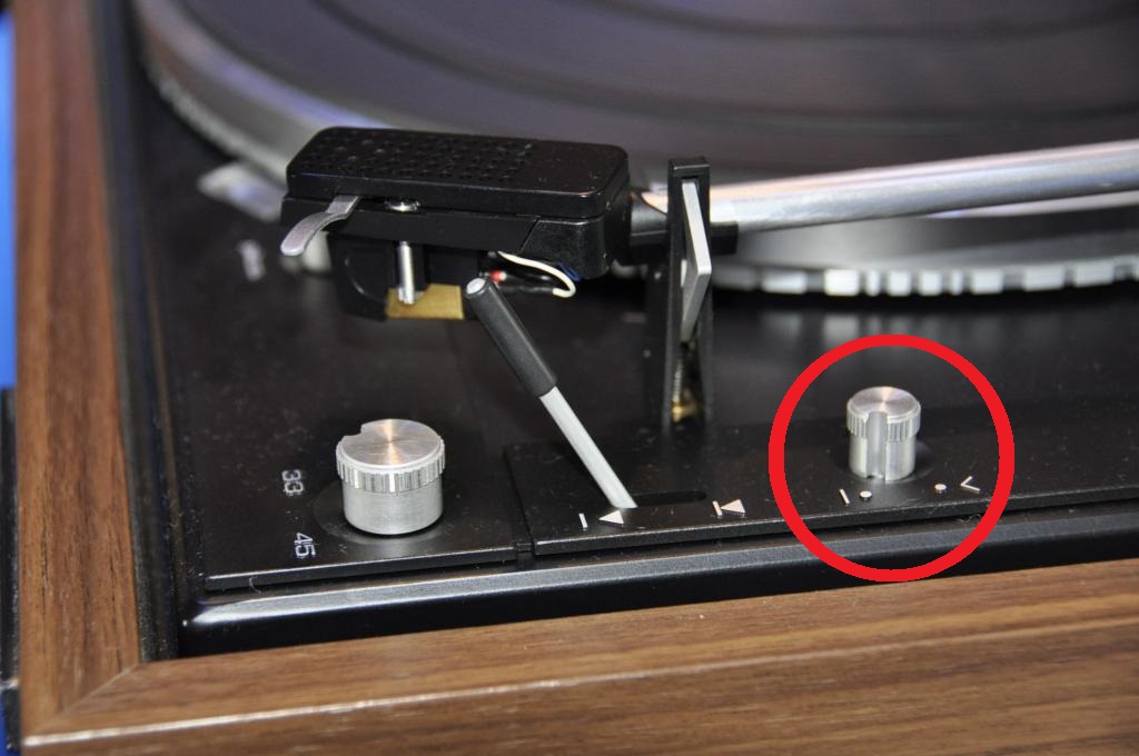

Witam,
czy możecie mi pomóc i powiedzieć do czego służy ten przełącznik zaznaczony czerwonym kółkiem, jak powinien być ustawiony, kiedy się go używa tzn kiedy dokonuje się nim zmian w ustawieniach ? Z góry dziękuję za pomoc.

Troszkę wstyd ale, no cóż.
Toto ustrojstwo ułatwia wcelowanie w rozbiegówki płyt 7" i 12".
W pozycji V jest włączone w pozycji _ wyłączone.
Podnieś windą ramię pomachaj nad talerzem z włączonym i wyłączonym i zobacz jak to działa.
