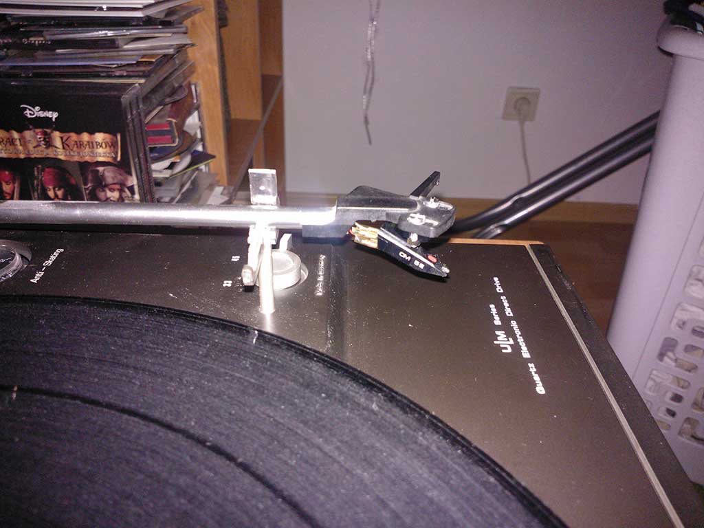

Wojtek pisze:Przydałoby się jakieś zdjęcie
Mówisz i masz.

OK, czyli masz wymieniony headshell. Tak już było jak kupiłeś gramofon czy sam to zrobiłeś?

Taki kupiłem. Gość, od którego kupiłem, zakładał wkładkę (miał kilka gramofonów w chacie, stwarzał wrażenie osoby, która zna się na temacie) , polecił i kupił preampa - byłem totalnym laikiem, a chcialem miec sprzet (w sumie dalej jestem, ale lubie winyle), a ja wszystko zawiozlem tylko do domu, dokupiłem kable i podłączyłem.
Pierwsza moja ingerencja w sprzęt to było przedwczorajsze lutowanie kabli od wkładki :)
