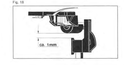

Ale najpierw ściągnij sobie serwisówkę i sprawdź, czy ustawienie spoczynkowe ramienia jest tak, jak na tym rysunku:

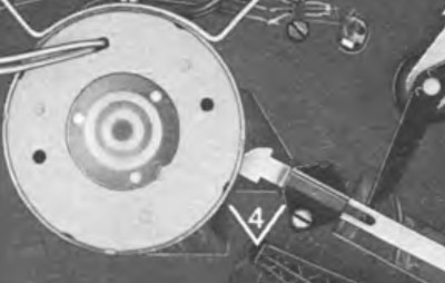

I jeszcze zobaczyłbym od spodu taką fajną dźwignię z szczeliną, która porusza się pchana przez ramię po takiej kulce ukrytej pod plastykową osłoną z śrubką (obok cyfry 4 na poniższym zdjęciu). Może tu jest jakiś opór?
