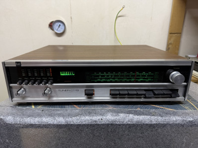

Panie Planeta zainspirowany Pana poszukiwaniami przekopałem garaż, i paczaj Pan cóż to ja odnalazłem w czeluściach garażowych
to chyba jakaś rodzina
