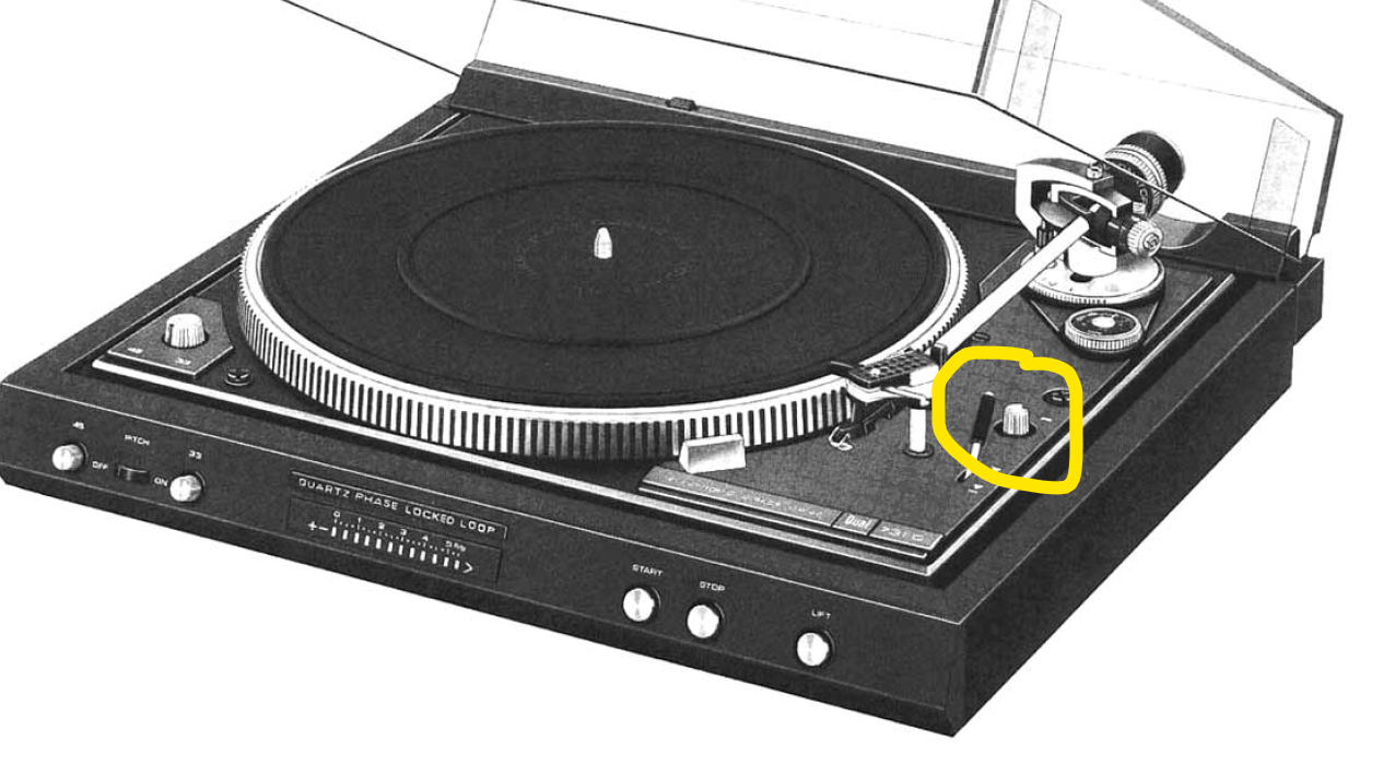

W pierwszym poście piszesz, że funkcja repeat działa nieprawidłowo. Zrozumiałem, że chodzi Ci o odtwarzanie płyty "w kółko", czyli po zakończeniu ramię podnosi się i idzie na początek płyty i taki cykl powtarza się aż się go nie przerwie. Do ustawienia funkcji repeat służy pokrętło zaznaczone poniżej:

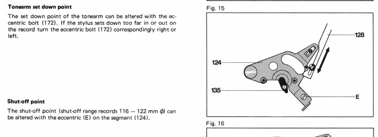

Z tego wynika, że najprawdopodobniej źle jest ustawiony punkt zadziałania mechanizmu wyłączania.
Sposób regulacji opisany masz w tym fragmencie serwisówki:

Bardzo dziękuję za wskazówkę.
Co prawda nie wiem na czym opierać ewentualne przekręcenie tej pseudo srobki, ale jak na razie skuteczność 100%
Dzięki za pomoc.
Dzięki za pomoc.
- Jaculek
- Posty: 2384
- Gramofon: Dual 704, 721
- Lokalizacja: Świętochłowice
Re: dual 731q repeat
Ta śrubka nie musiała być kręcona. Wystarczyło rozebrać i poskładać kilka innych elementów z mechanizmu, żeby potrzebna była korekta jej ustawienia. Tu wszystko ze sobą musi precyzyjnie współpracować z zachowaniem odpowiednich luzów, dlatego w kilku miejscach są regulacje.
