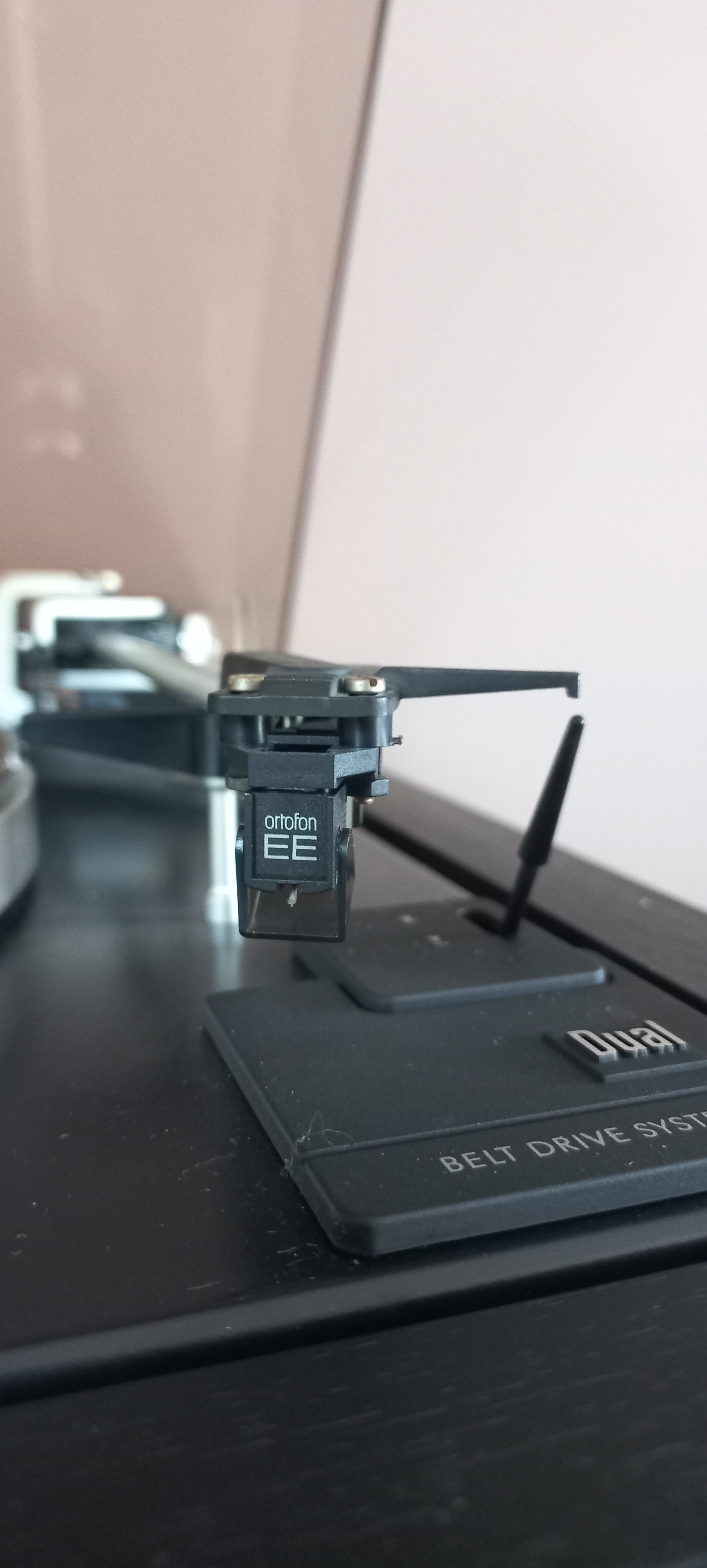

Kupiłem Duala 505-3 z wkładką ortofon EE. Jakoś nie mogę znaleźć informacji co to za wkładka. Pomożecie?:)

Poratujesz może jakimś zdjęciem wkładki?
Z tego co pamiętam - to była jakaś odmiana FF15 albo VMS wypuszczona tylko na rynek niemiecki.

trochę to trwało. Musiałem zmienić rozmiar zdjęcia :)

No to będzie to, choć sam nie powiem jaka dokładnie igła tam siedzi.

ok. Nie będę robił nowego wątku - chyba, ze trzeba. Jak wymiana igły to na jaką ??
Na przykład ten eliptyk za 30 euro.
https://www.dacapoaudio.com/4383-ortofo ... tylus.html
To jest wkładka MM.
