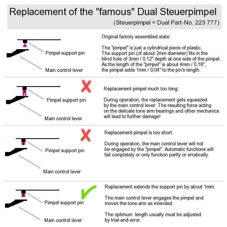

Robiłem "pimpel" do 1249 nic nie trzeba kupować :D .Pasuje izolacja z przewodu koncentrycznego do anteny (ta część która pokrywa wewnętrzną żyłę) tylko otwór wewnętrzny trzeba trochę powiększyć wiertłem chyba 1,8mm ,ale to byś musiał sobie zmierzyć bo dokładnie nie pamiętam ;) Znalazłem taki rysunek ważny jest wymiar...
