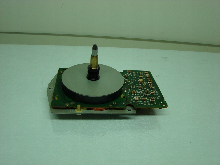

Witam, od pewnego czasu nie mogę uporać się z trzaskami i szumami, a właściwie to takie smażenie pochodzącymi od obracającego się talerza.
Wszystkie złączki taśmowe przeczyszczone kontaktem .Problem występuje nawet gdy podniosę ramię do góry w czasie odtwarzania płyty czyli nie jest to wina wkładki czy igły .
Dodam jeszcze ,że gdy podczas pracy silnika dotknę talerza lub bolca to trzaski zmieniają częstotliwość
Talerz w tym modelu osadzony jest bezpośrednio na bolcu -nie ma tam żadnych sprężynek itp.
Może macie jakieś pomysły aby to zlikwidować-jakiś kondensator przeciwzakłóceniowy itp.

Może być problem z masą ośki silnika. Trzeba wyjąć i rozebrać silnik, przeczyścić i sprawdzić czy masa ośki silnika jest odpowiednio odprowadzana.
Czy kabel masowy jest osobno poprowadzony i podłączony?

dzięki za podpowiedź dzisiaj to sprawdzę ,w tym silniku ośka z magnesem wchodzi w płytkę ze sterowaniem

chyba ,że trzeba by zdjąć cały ten układ z pod spodu -tam są zwoje silnika

kabel osobno poprowadzony tak jak w tym silniku -ten żółty
silnik 2.jpg (51.75 KiB) Przejrzano 2952 razy

witam ponownie ,problem rozwiązany:
-przeczyszczony silnik
-masa poprowadzona z żółtego przewodu widocznego na zdjęciu bezpośrednio do przewodu uziemiającego gramofon
I jest bez zakłóceń :D
