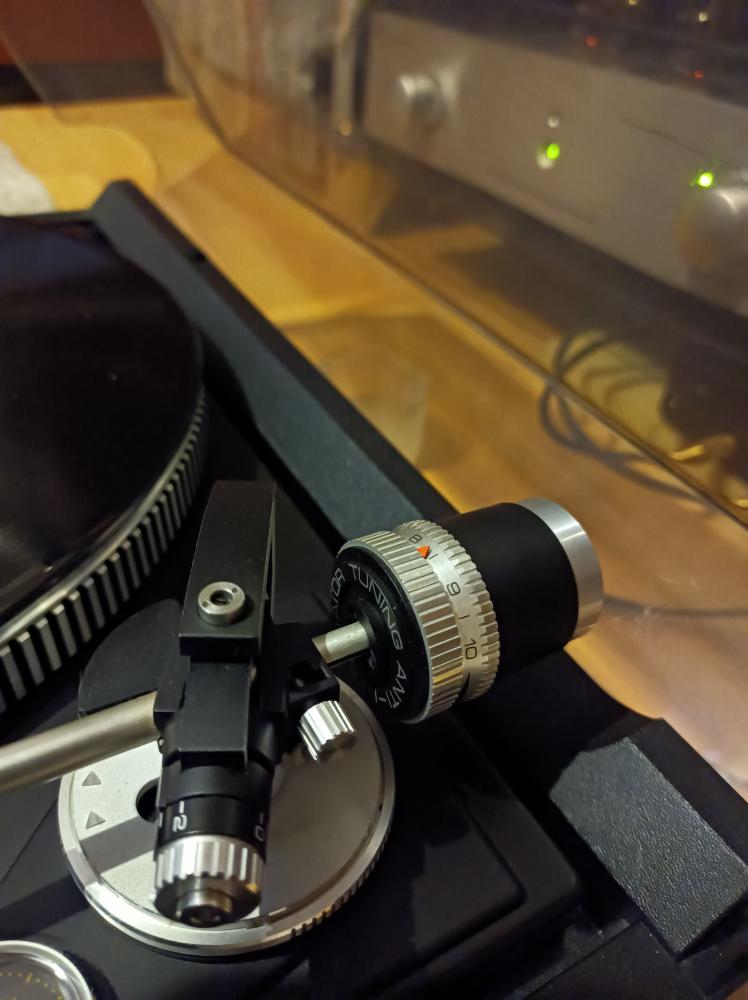

Ramię duala ma antyrezonator. Jak to ustawić i czy to w ogóle działa? Coś tam w środku ma luźno "latać"?

Zacznę od pytania: czy zapoznałeś się już z instrukcją obsługi swojego gramofonu?
https://www.vinylengine.com/library/dual/cs-731q.shtml
Strony 17-18, polecam.
Jaka wkładka i igła?

Tak. Przeczytałem. Ba, nawet to rozebrałem. Uszkodzona sprężyna i ciężarek opierał się o obudowę. Myślę, że znaczącą część tych antyrezonatoròw jest uszkodzona.
