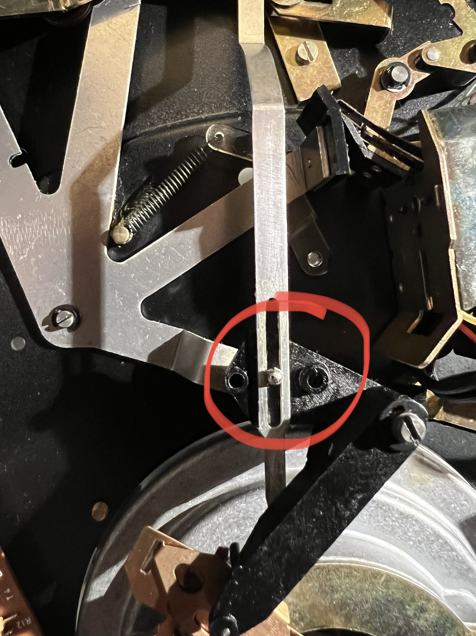

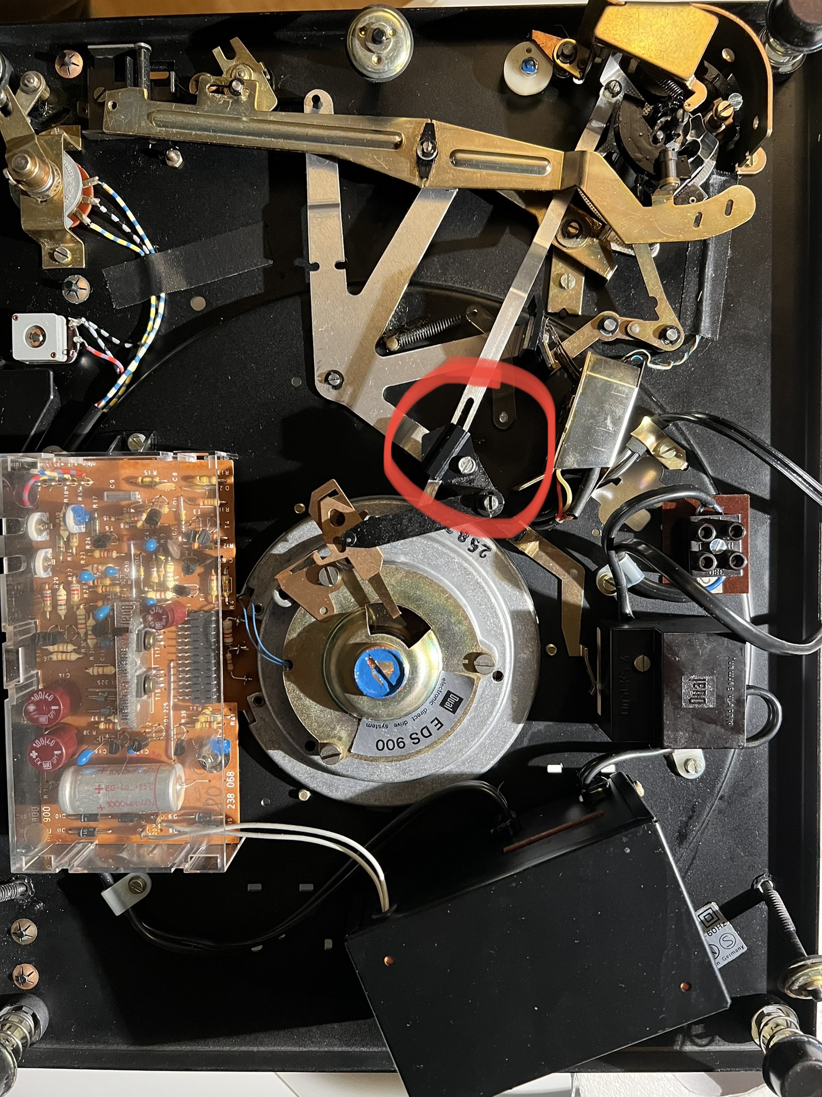

Dziś przyjrzałem się dokładnie temu problemowi od środka i okazało się ze problematyczna okazała się prowadnica ramienia. A dokładnie mała kulka która przesuwa się wewnątrz tej prowadnicy. Wystarczyło ją wyczyścić z nadmiaru smaru tak aby w krańcowym położeniu nie powodować dodatkowego oporu. Niby prosta rzecz ale zanim na to wpadłem to godzinę patrzyłem jak ramie jeździ po całej płycie.
Dobrze, że się udało rozwiązać problem. No to ktoś zaszalał. Tam nie powinno być żadnego smaru. Wyczyścić wszystko do sucha.
