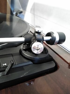

A możesz mi jeszcze powiedzieć czym jest to czarne poziome pokrętło pod ramieniem
gravediggie
Posty: 1756
Gramofon: JVC & Schneider
Re: Kalibracja ramienia-brak skali na przeciwwadze
Post autor: gravediggie »
Ustawisz nim antiskating.

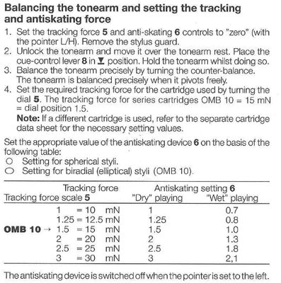

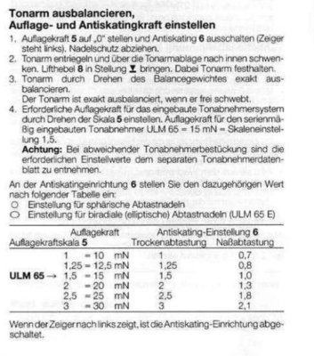

Jest tu tylu uczynnych kolegów że któryś by pomógł. Hmm, ale z tego co widzę to w tej instrukcji akurat nic nie ma.
W 505-3 jest to samo. Przy braku zdolności językowych androidowy telefon przetłumaczy to z obrazka
