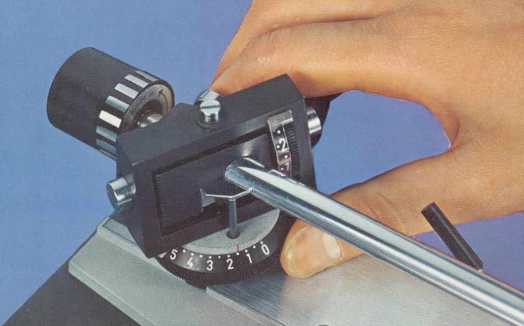

Które modele Duala (chyba właśnie stara seria 50x) miały takie grube, bardzo lekkie i sztywne rurki ramion?
Podobno to są super ramiona, tak?
Czy są takie modele (te z grubą rurką) ale 10-calowe albo dłuższe?
- Może jakiś stary paskowiec?

Ramiona to zdaje się były stare ULM - pewien nie jestem - widziałem taki model, który był na grubej, sztywnej rurce, chyba coś serii pięćset. Ponieważ o Dualu wiem mało, próbuję po omacku.
Chciałbym spróbować te stare grube ramię w gramofonie paskowym, najchętniej 10 cali.
Patrzę teraz na YT i ta rurka, o której myślę, była podobna do tej w modelu 1019, gruba niezbyt długa, tylko zdaje mi się, że widziałem to w jakiejś starej pięćsetce.

Grubą ale lekka rurke ramienia (oraz headshell magnezowy) ma DUAL 1019.Reszta ma cieńsze a ULM jeszcze cieńsze.

Właśnie dopisałem powyżej. Tak, o taką jak w 1019 mi chodzi. Czyli to jednak nie ULM. - Czy były montowane w innych Dualach np. pięćsetko-podobnych?

Nie, taką jak ma 1019 to już później nie było. Zresztą to krótkie ramię - 202mm długości efektywnej. Średnica rurki ramienia 10mm. Późniejsze Duale mają 8mm a ULM'y z 7mm.

Ok, to w takim razie to na 90% był składak a na dodatek 202mm mnie nie interesuje. Trafiłem w ślepy zaułek.
1019 chciałbym mieć ale jako 78RPM do szerokorowkowych płyt.
